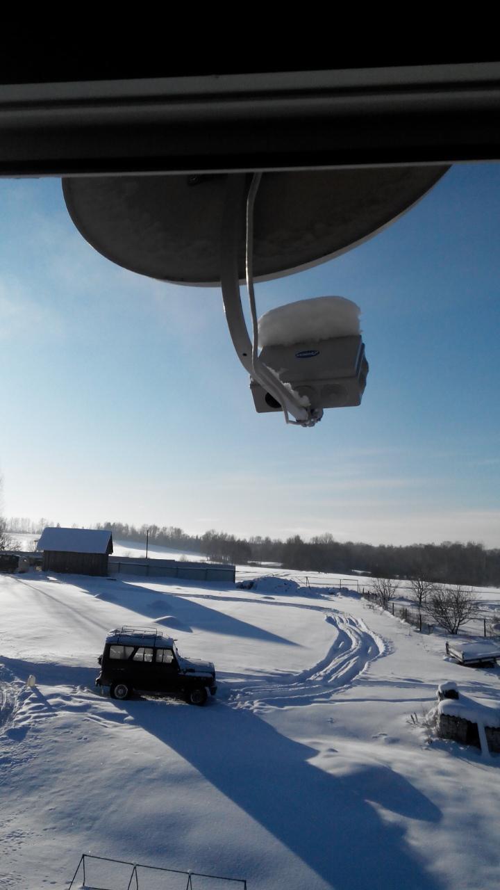

Раньше у меня 2 мегабита входящей было по праздникам,в основном и до мегабита не дотягивало.
Сегодня у меня интернет со скоростью
http://www.speedtest.net/result/5027088376.png
Поддержка от Павла есть (но необходимости поддержки пока не было), обновление ПО есть.

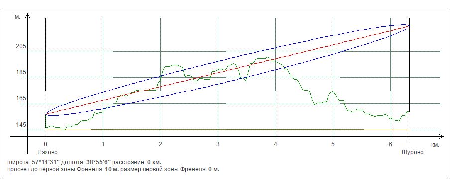

Вадим , на каком расстоянии от вас БС , и на каком операторе вы сидите сейчас?
Билайн, HSPA+, 6,5 километров
а что за софт у вас для прокладки ? Мегафон не пробовали ?? у нас например с билайна на телефон 4мбита максимум , а вот мегафон выдает все 10 ...
Что за софт не помню, что бы подключится к мегафон/МТС надо антенну на крышу ставить (крыша мешает повернуть на БС), на крышу лестницы нет, да и скользко, отложил до лета перенос антенны.
