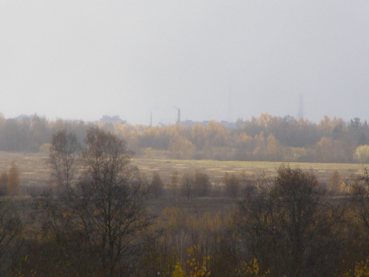

Saab95 Posted September 18, 2015 Posted September 18, 2015 Покупая бинокль или трубу нужно понимать, что ни на какие 15 км с рук посмотреть не выйдет, нужен штатив, поэтому труба лучше. За звездами же через трубу наблюдают, а не бинокль=) Лучше всего смотреть не глазом, а с помощью фотоаппарата, тогда можно снимок увеличить или уже рассматривать есть видимость, или ее нет, сидя в кресле. Например вот эта фотография, если смотреть справа, то от трубы на некотором расстоянии есть еще одна, более высокая, которую очень плохо видно. На глаз в трубу ее вообще нельзя различить. А эта фотография сделана на фотоаппарат с увеличением 25х. Вставить ник Quote
BelOnline Posted September 18, 2015 Posted September 18, 2015 Покупая бинокль или трубу нужно понимать, что ни на какие 15 км с рук посмотреть не выйдет, нужен штатив, поэтому труба лучше. За звездами же через трубу наблюдают, а не бинокль=) Лучше всего смотреть не глазом, а с помощью фотоаппарата, тогда можно снимок увеличить или уже рассматривать есть видимость, или ее нет, сидя в кресле. Например вот эта фотография, если смотреть справа, то от трубы на некотором расстоянии есть еще одна, более высокая, которую очень плохо видно. На глаз в трубу ее вообще нельзя различить. А эта фотография сделана на фотоаппарат с увеличением 25х. При 25х размер объектива должен быть минимум 50, а лучше 60-70. Вставить ник Quote
Fint Posted September 18, 2015 Author Posted September 18, 2015 Покупая бинокль или трубу нужно понимать, что ни на какие 15 км с рук посмотреть не выйдет, нужен штатив, поэтому труба лучше. За звездами же через трубу наблюдают, а не бинокль=) Лучше всего смотреть не глазом, а с помощью фотоаппарата, тогда можно снимок увеличить или уже рассматривать есть видимость, или ее нет, сидя в кресле. Например вот эта фотография, если смотреть справа, то от трубы на некотором расстоянии есть еще одна, более высокая, которую очень плохо видно. На глаз в трубу ее вообще нельзя различить. А эта фотография сделана на фотоаппарат с увеличением 25х. Дистанцию в 8 км высматривали с рук, биноклями 10х50. Ими же высматривали 11 км, я с колена, коллега с рук. Сейчас эти бинокли ушли вместе с коллегой.. Местность у нас холмистая, поэтому всегда есть возможность подняться по земле на высоту подвеса, уйдя в сторону на 30-50 метров. Установить штатив или с колена смотреть. Волнует сам факт рассмотреть что то с дистанции 15-25 км. Встречалась труба с кратностью 100 и объективом 70, от некоего производителя Celestron. От него же вполне бюджетная труба есть http://belgorod.nix.ru/autocatalog/binocular/Zritelnaya-truba-Celestron-UpClose-52229-20-60x60-tripod-kejs_183268.html Вставить ник Quote
