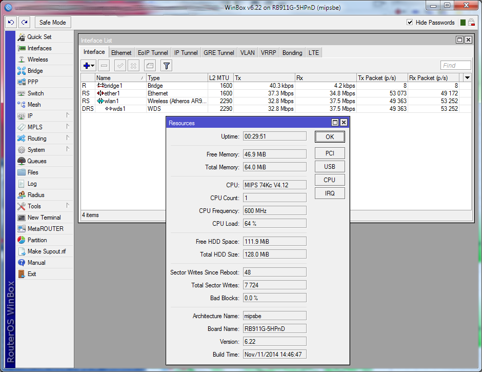

Вот например QRT5 легко пропускает через себя 100 тыс пакетов, тест дуплексный потому что устройства за каналом слабые и не могут нагенерить много пакетов в одну сторону.
Поэтому когда пишут что убнт там выдает много пакетов, то это чистой воды обман, никакой более высокой производительности или качества связи, чем микротик, убнт сделать не может. Все его плюсы только в дешевых решениях, когда до этого стояли микротики с плохими антеннами, а после поставили убнт с такими, усиление которых в разы больше старых, и делают вывод что убнт лучше.

Нет там трюка. Если взять 2 микротика и запустить между ними тест, то он упрется в загрузку процессора, т.к. оборудование не только передает эти мелкие пакеты, но и генерирует их. Если вы сделаете транзитный мост, к нему подключите 2 микротика достаточной мощности, то легко сможете создать поток с нужным количеством пакетов. Для того, что бы получить красивые цифры нужно:
1. Установить 6 версию ПО.
2. Отключить отслеживание соединений.
3. Удалить все правила файрволов, манглов, фильтров бриджа и вообще все что только можно.
4. Настроить буфер пакетов в радио и сетевом интерфейсе на большое количество пакетов, обычно от 1000-5000 и более.
5. Включить протокол NV2 что лучше, или на худой конец Nstreme.
6. Радиолинк должен работать в MIMO в режимах MCS8-MCS15, а еще лучше низшие канальные скорости отключить.
7. Через радиолинк должны проходить, в идеале 4 мак адреса (2 мака антенн + 2 мака пограничных маршрутизаторов).
Если вам нужно еще больше пакетов, то нужно настраивать роутинг на антеннах и включать упаковку в радиоканале, при этом не забыв увеличить MTU до максимума, либо включить упаковку на пограничных маршрутизаторах. При больших размерах буфера и большом потоке данных, следующих через канал, задержка увеличится всего на 2-3мс максимум из-за упаковки. Если вы включите упаковку, запустите пинг без догрузки канала другими данными, он покажет высокую задержку, т.к. оборудование ждет определенное время для наполнения упаковочных данных.
