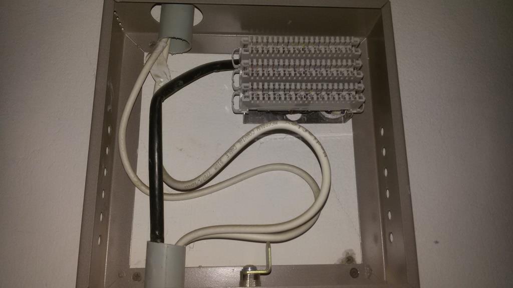

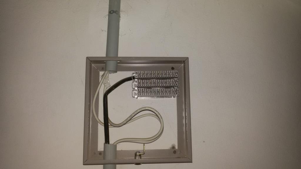

hsvt Posted June 14, 2015 Posted June 14, 2015 (edited) slimxzet, раньше такое же было, потом оптику протянули. Других вариантов не вижу. Даже между парадными собираемся опту кидать на некоторых дома. Из практики, бывают зоны с высокой статикой, где каждую грозу что нибудь горит. В других местах ничего не горит, хотя сделано все один в один. На старых домах обычно заземление с нулем соединяют, но я не сторонник таких методов и, мне кажется, может это выйти боком. Надо спросить форумных электриков) Если горят свитчи, то ставить микропроцессорные реле напряжения, что бы отключало питание (меньше 200 вольт и выше 240 вольт, например) А можете уточнить по поводу оптического троса, у нас вот тоже горят в зонах с высокой статикой, но где то я вычитал, что можно резать сталь (на оптике) в расстоянии от метра до ящика на сантиметров 50 (накручивать трос на металоконструкции на Т.Э.). Но инженер по ВОЛС мне отрицательно утвердждает что так нельзя и ничего резать не собирается. Edited June 14, 2015 by hsvt Вставить ник Quote
AlKov Posted June 14, 2015 Posted June 14, 2015 А можете уточнить по поводу оптического троса, у нас вот тоже горят в зонах с высокой статикой, но где то я вычитал, что можно резать сталь (на оптике) в расстоянии от метра до ящика на сантиметров 50 (накручивать трос на металоконструкции на Т.Э.). Но инженер по ВОЛС мне отрицательно утвердждает что так нельзя и ничего резать не собирается. А чем он это обосновывает? Единственно, что нельзя (ИМХО) - это заземлять/занулять(а в 99,9% случаев будет второе) трос с обеих сторон. Особенно, если второй конец троса находится на другом доме. В этом случае есть шанс пустить по тросу рабочий нуль какого-либо из домов, если на одном из них произойдёт обрыв штатного "нуля", и вся нагрузка аварийного дома потечёт по вашему тросу. Он в этом случае может "шибко покраснеть".. И вообще, даже в штатных условиях существует разность потенциалов между "нулями" соседних домов, даже если они подключены с одной ТП. У себя мы трос вырезаем, именно таким образом, как Вы описали, но "землить" стараемся по-возможности всегда с одного конца. Вставить ник Quote
vmoroz Posted June 14, 2015 Posted June 14, 2015 Еще раз повторяю тогда вопрос - какое активное оборудование, требующее заземления, может ставиться у абонента??? Можете без словоблудия ответить? у Huawei был свич на 4 порта со встроенным блоком питания, при этом корпус был из листовой стали порошковой окраски..провайдер у нас какое-то время применял а так да 99.99% активного оборудования из-за применения внешних блоков питания или корпусов из пластика заземления не требуют. акцент на активное не кто и не далал... А если смонтировали без абонентской грозозащиты и в результате чего абонент пострадал? В каком случае шансы пострадать у абонента больше? + еще "пострадал" - подразумевает порчу оборудования грозовым перенапряжением, в суде доказывается при желании. не применять грозозащиту, и применят без заземления, на линиях которые подвержены воздействия грозового разряда одинаково халатно... в попытках сэкономит (время, деньги) можно любую задачу свести к маразму.. Есть требования, их нужно выполнять... А учит других нарушать, скажем так неэтично... :) Вставить ник Quote
hsvt Posted June 14, 2015 Posted June 14, 2015 (edited) Обосновывает тем, что трос монтажники и так срезают уже где-то или он нужен там для чего еще при протяжке, я просто с волокном работал и стелил всего лишь 2-3 раза. Поэтому особо понятия не имею, интересует как раз именно как делают тут опытные люди, чтобы объяснить уже человеку и минимизировать потери оборудования в грозу. Edited June 14, 2015 by hsvt Вставить ник Quote

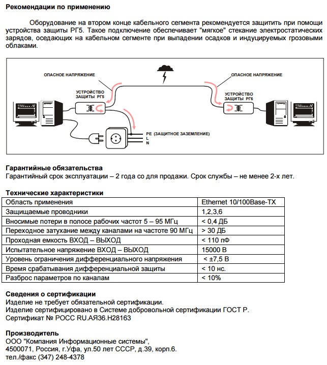

zulu_radist Posted June 14, 2015 Posted June 14, 2015 Итак нынче была сильная гроза. Погорели wi-fi, маги, порты, сетевухи вообщем не слабо потрясло. Уважаемые знатоки тыкните пожалуйста пальцем что и куда поставить. http://lpga-01u.pavlabor.net/install-router.php Вставить ник Quote
vmoroz Posted June 14, 2015 Posted June 14, 2015 (edited) В квартире? Зачем??? х.з. что было то и ставили... Ок, дом с кабелями по фасаду (ввиду забитости слаботочных стояков + нежелания жильцов видеть навесные стояки в подъезде), с розетками без заземления. Ваши действия? а еще у меня 1 бухта кабеля, плохие плоскогубцы, и за час я должен подключить всех абонентов :) я не строитель и не проектант... Вот как действует один из тройки: дом 5 этажка - кирпич, стояков свободных в подъезде нет, потому как электроснабжение выполнено каналами в кирпиче, которые выходят в коридор квартир жильцов - там же узлы учета эл.энергии..а единственный канал который идет в подьезде - для телефонии занял другой провайдер, домофон, ну и собственно сами телефонисты.. жильцы против категорически прокладки новых каналов...при попытке захода строителей, вызвали милицию...и всячески срывали работы, в возгласами нам другой провайдер не нужен... так как провайдер из большой тройки, строитель а подряде не местный и хочет заработать денег, решение нашли быстро ибо нахрапом не получилось. Модернизировали свет (заменили светильники на светодиодные) у подъездных дверей, потом прошлись за подписями по соседям, показали как сделают (фото других объектов), набрали более 60% и все сделали за неделю. К стати к провайдеру уже как 1.5 года не кто из 6 подъездов так и не подключился... так что делали за зря..но культурно.. Кабель кстати идет по фасаду 2 этажа 25 парник, грозозащита стоит только с одной стороны (там где свич).... Видел даже проект на все это, с расчетом грозозащиты..во как.. Фото: У другово провайдера сделано по другому, по фасаду идет уличная витянка, приходит на второй этаж, там свич с РОЕ и грозозащитой (кабель заземления уходит в подвал к ГШЗ)... до жильцов использовали канал телефонии и домофона.... третий провайдер тоже построил свои стояки у него ТВ и инет по коаксиалу. p.s. продаваны даже мет.указания по проектированию грозозащиты запиливают http://info-sys.ru/downloads/metod_RG.pdf и кстати у них есть устройств грозозащиты на прицепи гальваноразвязки не требующих заземления http://www.info-sys.ru/rg6.html как раз для вопроса, что делать если абоненты не дают ставить ящиков, а кабель по фасаду 2 этажа...с одной стороны (где свич), грозозащита с заземление РГ5, у абонента с гальваноразвязкой РГ6... Edited June 14, 2015 by vmoroz Вставить ник Quote
NiTr0 Posted June 14, 2015 Posted June 14, 2015 Если нет заземления можно поставить конденсатор, В какое место? х.з. что было то и ставили... Смысл от него у абонента-то в квартире? Ну т.е. зачем он там? и кстати у них есть устройств грозозащиты на прицепи гальваноразвязки не требующих заземления Гальваноразвязка есть и в любой сетевой карте и в любом роутере. Только вот незадача - 20-30 кВ наведенных она не выдержит скорее всего. А 110 пф проходная емкость, при скорости нарастания импульса в единицы (если не десятки) кВ/мкс и отсутствии пути для какого-либо слива тока, хоронит всю идею. С тем же успехом можно обойтись обчной дешевой грозкой без заземления - эффективность будет сопоставимой. Вставить ник Quote

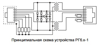

vmoroz Posted June 14, 2015 Posted June 14, 2015 Смысл от него у абонента-то в квартире? Ну т.е. зачем он там? интернет + ip tv Только вот незадача - 20-30 кВ наведенных она не выдержит скорее всего. А 110 пф проходная емкость, при скорости нарастания импульса в единицы (если не десятки) кВ/мкс и отсутствии пути для какого-либо слива тока, хоронит всю идею какая проходная емкость покажите пальцем... Вставить ник Quote
vmoroz Posted June 14, 2015 Posted June 14, 2015 (edited) vmoroz Точно такая же трансформаторная сборка живёт в любом окончании ethernet. Порты горят на раз. Сборка не горит никогда. У неё есть ряд паразитных параметров, котороые, при параметрах молнии, сводят на нет всю идею. давайте мух от котлет... если кабель натянут между домами, то вполне реально навести 20 и 30 и 50кВ и более, там однозначно грозку с двух сторон с заземлением, и то при ударе рядом или в кабель не спасет это дело... я же пример привел как просили, кабель по фасаду и даже уточнил 2 этажа 5 этажки... там прямого удара рядом не предвидеться, да и навести 50кВ будет проблематично, вот именно там, такая схема прокатит... Edited June 14, 2015 by vmoroz Вставить ник Quote
