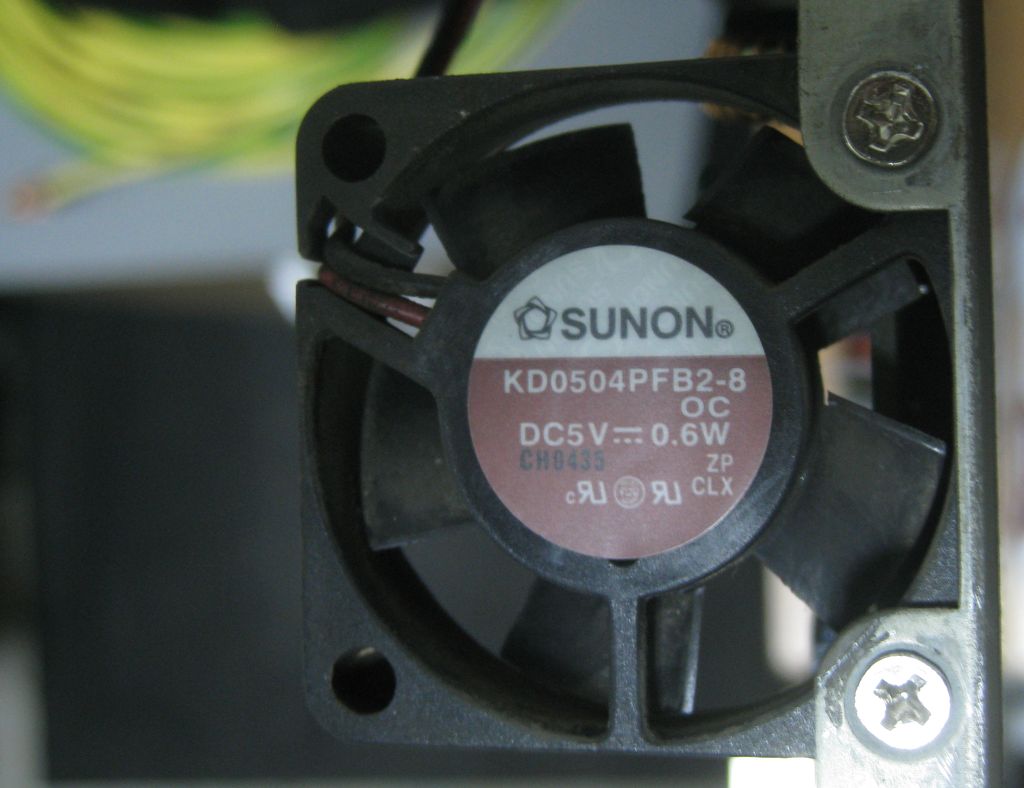

pukoid Posted April 13, 2015 Posted April 13, 2015 Перебирал пачку забракованных des-1226g - везде попухшие кондёры и дохлые пропеллеры sunon. С ёмкостями всё понятно, а вот пропеллеров мелких и фиг найдёшь, и по компьютерным лабазам продаётся какой-то дрэк типа gembird-а, который не дует и работает от силы полгода. Более толстые 40x40x20 в эти свитчи не влазят. Поэтому вопрос: кто какие пользовал, сколько живут? Или брать те же sunon-ы с запасом? Вставить ник Quote
abab Posted April 13, 2015 Posted April 13, 2015 (edited) Еще можно брать свичи без пропелеров. Ну а если серьезно хреновые китайские пропеллеры самая большая беда бюджетных свичей. Можно попробовать поискать с подшибниками качения они повыносливей будут. В цисках они умудряются десятилетиями пахать без проблем. А в бюджетных если вентилятор не сдохнет то блок питания накроется. Edited April 13, 2015 by abab Вставить ник Quote
Saab95 Posted April 13, 2015 Posted April 13, 2015 Я в никсе покупал самые простенькие рублей по 120 еще по старым ценам, до сих пор работают и даже смазки не требуют, в отличии от штатных высокооборотистых широких вентиляторов, которые уже 2 раза наглухо вставали. Вставить ник Quote
andryas Posted April 13, 2015 Posted April 13, 2015 В старых цисках стоят те самые sunon, которые успешно работают лет по 10-15. Конечно ничего вечного не существует, со временем умирают и конденсаторы и кулеры. Турбины служат гораздо дольше. Купите новый sunon за 3-5 баксов, и пусть ещё 5-10 лет работает, в чём проблема? Вставить ник Quote
NiTr0 Posted April 13, 2015 Posted April 13, 2015 Как вариант - разобрать кулер и смазать графитовой смазкой. Годик-другой еще отработает. Всяко лучше гембирдов будет. Ну или саноны искать (если хочется понадежнее - с maglev подшипниками) Вставить ник Quote
BAHbKA Posted April 13, 2015 Posted April 13, 2015 Noiseblocker xm1 или xm2 - вечные Вставить ник Quote

pukoid Posted April 14, 2015 Author Posted April 14, 2015 Машинное и силиконове масло вытекает на раз, факт. Мы в голодные годы на заводе кулера смазывали чем погуще типа литола, или циатим-221, что ли. Была ещё редкая и дорогая густая силикон-тефлоновая (силикон с микрогранулами тефлона). Но это всё мимо, в моём случае пропеллеры дохлые, часть с разбитыми втулками. Собственно, санон заказать не проблема - ebay поможет. Я всегда считал sunon, nidec, delta годными пропеллерами, но опять же недавно столкнулся с засадой - вентпанель в шкафу с 4 sunon DP200A-2123XSL.GN (120*120*38 220v) проработала год и все пропеллеры сдохли напрочь. Поменял на то, что было под рукой - всякая китайчатина, тоже на втулках, без подшипников качения, дует гораздо слабее, но работала в разных шкафах дольше. Выходит, sunon sunon-у рознь. Вот турбины саноновские видел много где, в серверах, в каталистах, кажись, жужжат себе. Из того, что знаю nidec самые неубиваемые - они в старых принтерах hp по много лет пашу, выдувая горячий воздух с пылищей и тонеро. Ни одного дохлого не встречал, даже когда работал в сервисе. Вставить ник Quote
Andrew82 Posted April 15, 2015 Posted April 15, 2015 В цисках чаще всего дельту видел. Есть у нас еще Нортелы и Байнетворки которые работают с 90-х годов, и в них никто ни разу не лазил, там тоже дельты стоят. Все на шарикоподшипниках, некоторые пропеллеры уже шумят подгипниками но крутятся исправно. Смазывать там нечего абсолютно ибо подшипник закрытого типа. В серверах в брендовых San Ace, Nidec, AVC, NMB, Delta, в ширпотребе Сунон. Но это все не относится к размеру 40х10 в таком размере ничего живучего не видел, подозреваю что просто не удается впихнуть два подшипника качения, а с одним или вовсе со втулкой надежно не получится. Вставить ник Quote
