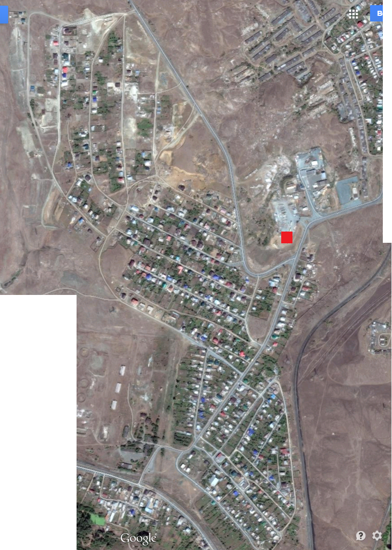

Всем доброго времени суток!
Сразу не пинайте про подобные тему, но перечитал на этом форуме их достаточно и вопросы все же остались.
Есть коттеджный поселок примерно 250 домов + потихоньку растет.
Но цивилизация берет свое и людям не хватает 3G 4G ни как.
Вопрос подключения этого самого поселка.
1) Предложение РАДИО, красным квадратом отмечена наивысшая точка при въезде в этот поселок, тут разместить небольшую мачту, придти оптикой или РАДИО на эту мачту, поставить ЧТО-ТО чтобы выдавало пользователю хотя бы 30-40мб. При том рамках закона т.е. используя частоты 2.4ГГц.
2) Придти оптикой и построить в поселке GPON.
На ВАШ профессиональный взгляд:
1)Что лучше реализовать в данном случае, есть ли возможность при использовании секторных антен и в рамках нелицензируемых частот дать каждому пользователю необходимую скорость.
Если да то что лучше поставить в этом случае, сейчас подключаем пользователей ubiquiti nanostation m2 работют не жалуются, но не вэтом месте так как находятся за холмом.
2) Или же притянуть оптику и постоить GPON.
Заранее спасибо за ответы!!!

Поставьте два или три сектора Камбиум ePMP 2.4 или 5 Ггц. Емкости хватит чтобы подключить все дома. В канале 20 Мгц раздадите по 10/15 мбит/c, а в 40 Мгц 20/30М/анлим на клиента. Когда увидите сколько людей у вас обслуживаются и потенциал роста количества клиентов и скоростей (если захотят 100М)- через годик -другой проложите оптику.

Лучше я думаю начать с радио, и посмотреть сколько истинно будет народу, а то еще не все захотят. А то один захочет в начале улицы, а другой в конце и тяни потом ВОЛС. Опять же договоренность электриками должна быть по опорам, они еще и деньги за них требуют бывают, у нас к примеру 300 руб за одну опору в мес, вот и подумайте сколько тогда будет стоить интернет и захочет ли народ за такую цену? Ничего потом в будущем не мешает перевести народ на ВОЛС, а их антенны в другое место перенести. Я бы на Вашем месте использовал 5гц, хотя у 2,4гц побольше дальность будет. Ну и абонентские устройства использовал бы типа NanoBeam, не совсем удобно конечно с ней бывает, зато стабильнее за счет узкого луча, ну и помех для других меньше. И по скорости 30-40 мбит это шикарно слишком, да и нужно ли стока, 10-20 мбит будет у вас если расстояние не большое и кол-во народу не большое.
удачи:)
За 5ГГЦ Россвязьнадзор любит штрафовать )))
удачи:)
Ну вот какой тариф у Вас дома? по нашей статистики, ну и по нашим тарифам 60% на тарифе 35мб/сек, 30% на 55мб/сек и остальные 100мб/сек.
Так что 5-10мб сейчас уже ни кого осбого не удивишь))

Для начала лучше всего точку доступа поставить и подключить клиентов по радио, тогда они уже будут работать и приносить какие-то деньги. Так вы узнаете кому нужен интернет. После тянете к ним оптику, а снятое оборудование устанавливаете другим абонентам и в последствии тянете до них оптику и так далее.
Напомнило анекдот " не догоним -так согреемся"
У нас контора делала так:
Собирало собрание домовладельцев ( предлагали различные варианты радио/опта/медь. посчитали по желающим что выгодно)
Оформляло договора с 50% предоплатой ( соседи сами бегали друг к другу чтобы побыстрее все внесли 50%)
Подвешивала сразу оптику
Абон оплачивал остальные 50%.
удачи:)
А что мешает легально сделать?
Ну если вы будете вешать человек 10 на базу, то возможно вы получите такую скорость в 30-40 мбит...
Я 2 года сидел на радио, 6-10 мбит хватало за глаза. Если хотите больше, то лучше ВОЛС, если 10-20мбит устраивает вполне радио сойдет все же.
