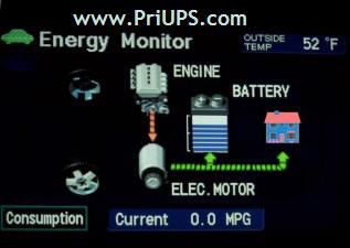

Гы - а че вы на Зоро наехали он все правильного говорит в современных гибридных автомобилях стоят 30-50 киловатные мотор-генераторы да и батарейки там стоят довольно мощные ;-))) -
