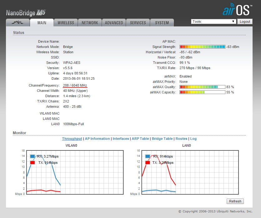

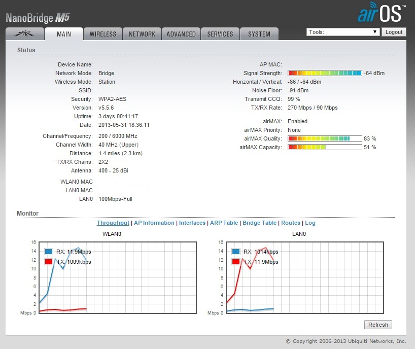

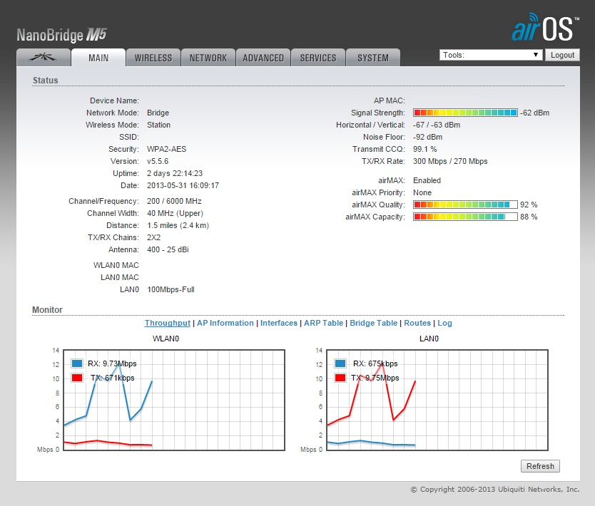

Sipl Posted October 27, 2014 Posted October 27, 2014 Настала осень - упали скоростя! Есть линк точка точка PowerBridge M5 (станция) NanoBridge M5 (клиент). Все работало великолепно 2 года, уровень сигнала -63 dBm канальные скоростя TX/RX 270 Mbps / 270 Mbps прокачка упиралась в порт 100 мегабит, был доволен как слон. Но тут настала осень и начались проблемы, скорость 35-40 мегабит в одну сторону! Скрин прилагаю. Есть мысли по этому поводу? Вставить ник Quote
Sipl Posted October 27, 2014 Author Posted October 27, 2014 частоту меняйте. Думаете помеха/помехи? Вставить ник Quote
ChargeSet Posted October 27, 2014 Posted October 27, 2014 Думаете помеха/помехи? разумеется. Вы же сами H-pol в скрине подчеркнули. AirView в помощь Вставить ник Quote

rc7 Posted October 27, 2014 Posted October 27, 2014 (edited) Может и не помеха. Transmit CCQ у вас хороший. Дело в чём то другом. Edited October 27, 2014 by rc7 Вставить ник Quote

apache Posted October 30, 2014 Posted October 30, 2014 Есть встроенный тест прием/передача. Что для одной головы передача, то для другой приём. Запустите в рабочем состоянии тесты. запишите.Когда будет сбой запустите их ещё раз. Одна из голов либо будет меньше передавать либо меньше принимать. профит. Вы скрины показали под нагрузкой железок, а проседание показателей под нагрузкой бывает при нехватки мощности. А у вас на скринах потоки разные 14 и 35. Возможно всё с головами в порядке, я бы проверил юстировку,добавил мощей и заменил бп на голове которая покажет сбой по тесту(возможно вода в кабеле не позволяет антенне получить необходимое питание). И не встречал ещё ни одной антенны в который передатчик то работает то нет, уж если ломался, то ломался окончательно. Вставить ник Quote
