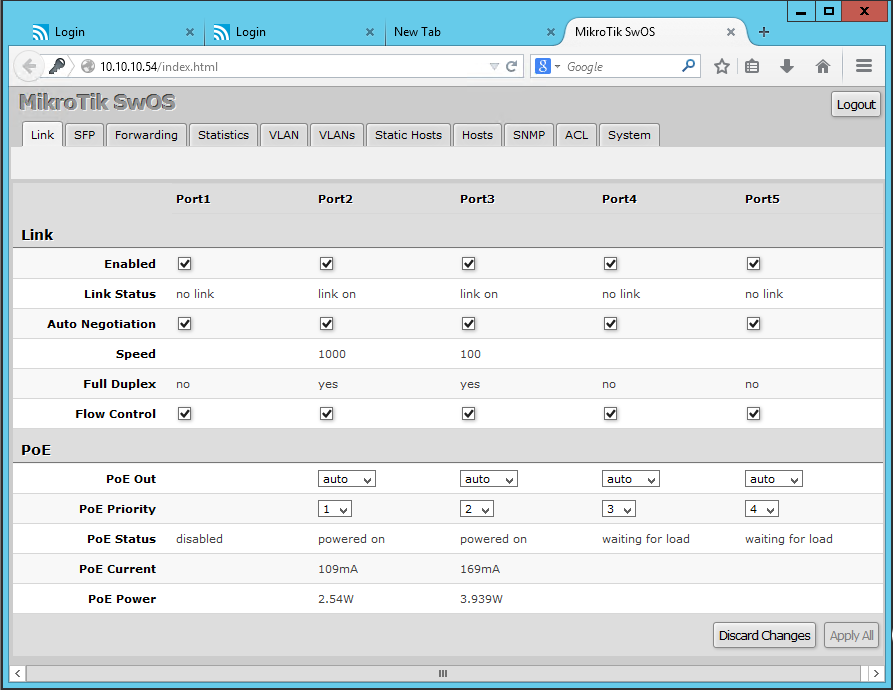

TTvs Posted May 26, 2016 Posted May 26, 2016 RB260GSP отлично работает в указанной вами схеме Мне не удалось запитать LBE 5AC-23 от RB260GSP. Свитч пишет, что на выходе порта короткое замыкание. Хотя сам RB нормально заработал от БП от LBE. Вставить ник Quote
xabarov Posted May 26, 2016 Posted May 26, 2016 Мне не удалось запитать LBE 5AC-23 от RB260GSP. Свитч пишет, что на выходе порта короткое замыкание. Хотя сам RB нормально заработал от БП от LBE. Сам на днях наткнулся на эти грабли. На столе все работало нормально, вывез на объект, все собрал - не пашет (пишет КЗ). Разгадка тут: http://wiki.mikrotik.com/wiki/Manual:PoE-Out Вставить ник Quote
TTvs Posted May 27, 2016 Posted May 27, 2016 xabarov, подскажите. Как вы решили эту задачу? Вставить ник Quote
Saiko Posted May 27, 2016 Posted May 27, 2016 Могу только предположить: либо не входит в ограничение порта по току, либо сопротивление жил не соответствует необходимому диапазону. Вставить ник Quote
xabarov Posted May 27, 2016 Posted May 27, 2016 xabarov, подскажите. Как вы решили эту задачу? По ссылке не ходили? Нужно включить ether1-poe-in-long-cable, по умолчанию выключено. Вставить ник Quote
TTvs Posted May 27, 2016 Posted May 27, 2016 xabarov, сначала сходил по ссылке, а потом задал вопрос. Не помогло, поэтому и спросил. Спасибо. Вставить ник Quote
