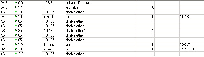

Saab95 Posted September 5, 2014 Posted September 5, 2014 Обновляете прошивку до последней и вперед. Последние маршруты берете свои под ваш регион. /ppp profile add change-tcp-mss=yes name=beeline remote-address=192.168.255.254 /interface l2tp-client add add-default-route=yes allow=chap,mschap2 connect-to=tp.internet.beeline.ru default-route-distance=1 dial-on-demand=no disabled=no keepalive-timeout=60 max-mru=1450 max-mtu=1450 mrru=1600 name=l2tp-out-beeline password=pass profile=beeline user=user /ip route add comment=beeline distance=1 dst-address=78.107.1.0/24 gateway=10.181.16.1 add comment=beeline distance=1 dst-address=85.21.0.0/24 gateway=10.181.16.1 add comment=beeline distance=1 dst-address=85.21.192.3/32 gateway=10.181.16.1 add comment=beeline distance=1 dst-address=213.234.192.8/32 gateway=10.181.16.1 При этом никакие хитрые костыли, музыкальные инструменты и пиво не требуются. Вставить ник Quote

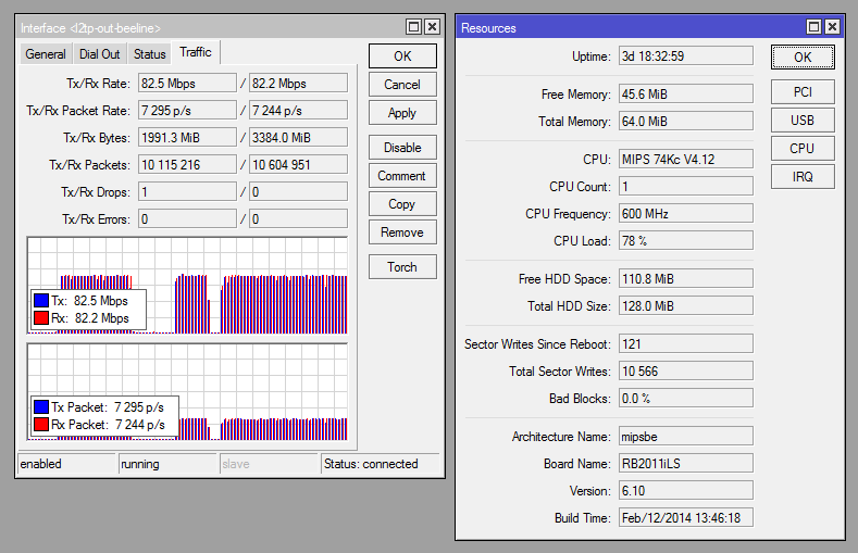

alkanaft Posted September 5, 2014 Author Posted September 5, 2014 а по производительности кстати сколько мегабит сия железина на туннелированом трафике вытянуть может? Вставить ник Quote
Saab95 Posted September 5, 2014 Posted September 5, 2014 а по производительности кстати сколько мегабит сия железина на туннелированом трафике вытянуть может? 100/100 мегабит. Тут тест на 80 дуплексом потому что в тариф упирается. Вставить ник Quote

Diamont Posted September 7, 2014 Posted September 7, 2014 (edited) Там только маршруты до локальных днс и впн серверов прописать. Никаких костылей. Если нужна локалка и хаб (как у меня), то до них тоже. Итого у меня 7 статических маршрутов. Проц 400 мгц и 90 мегабит халфа (фулл не проверял) жуёт без проблем. Может и больше, но я достиг скорости порта. Edited September 7, 2014 by Diamont Вставить ник Quote
