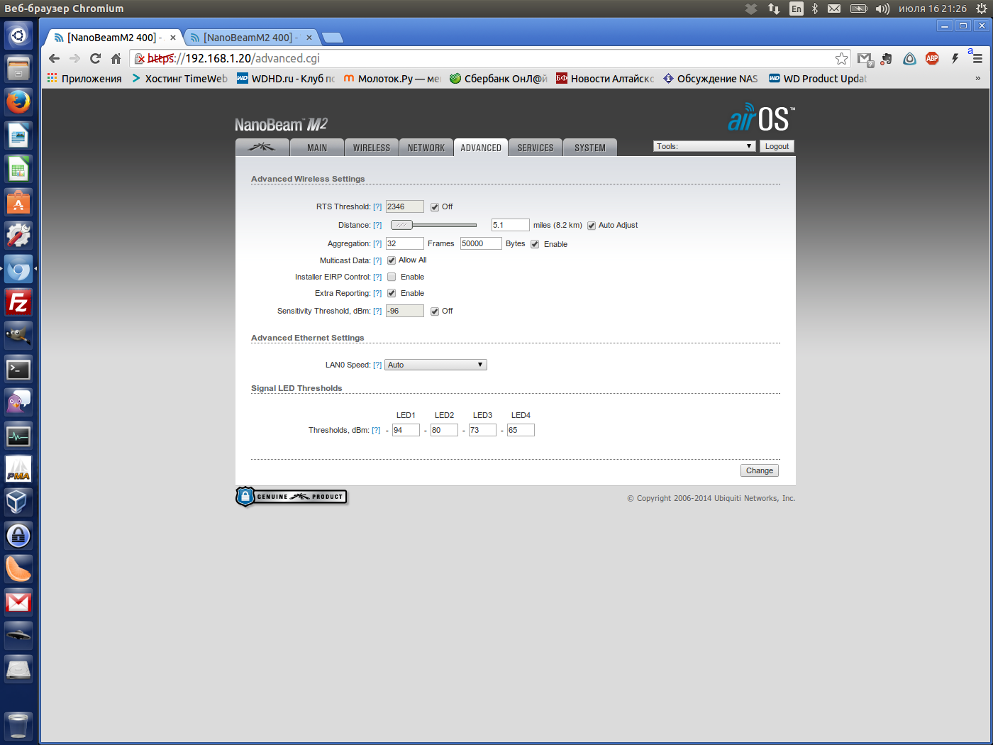

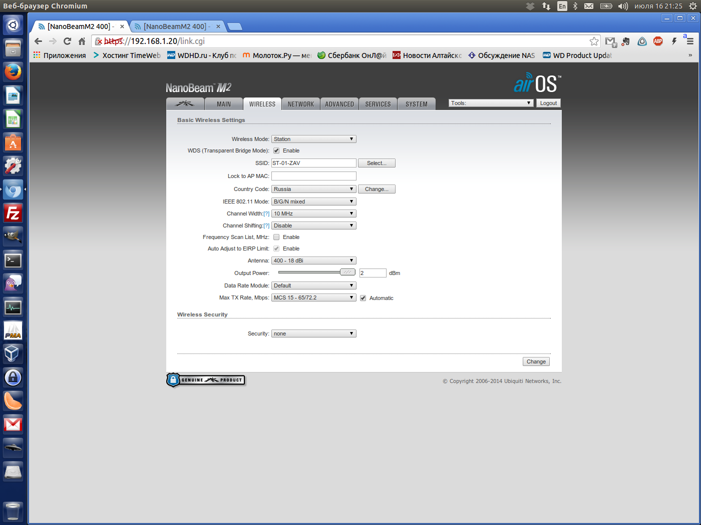

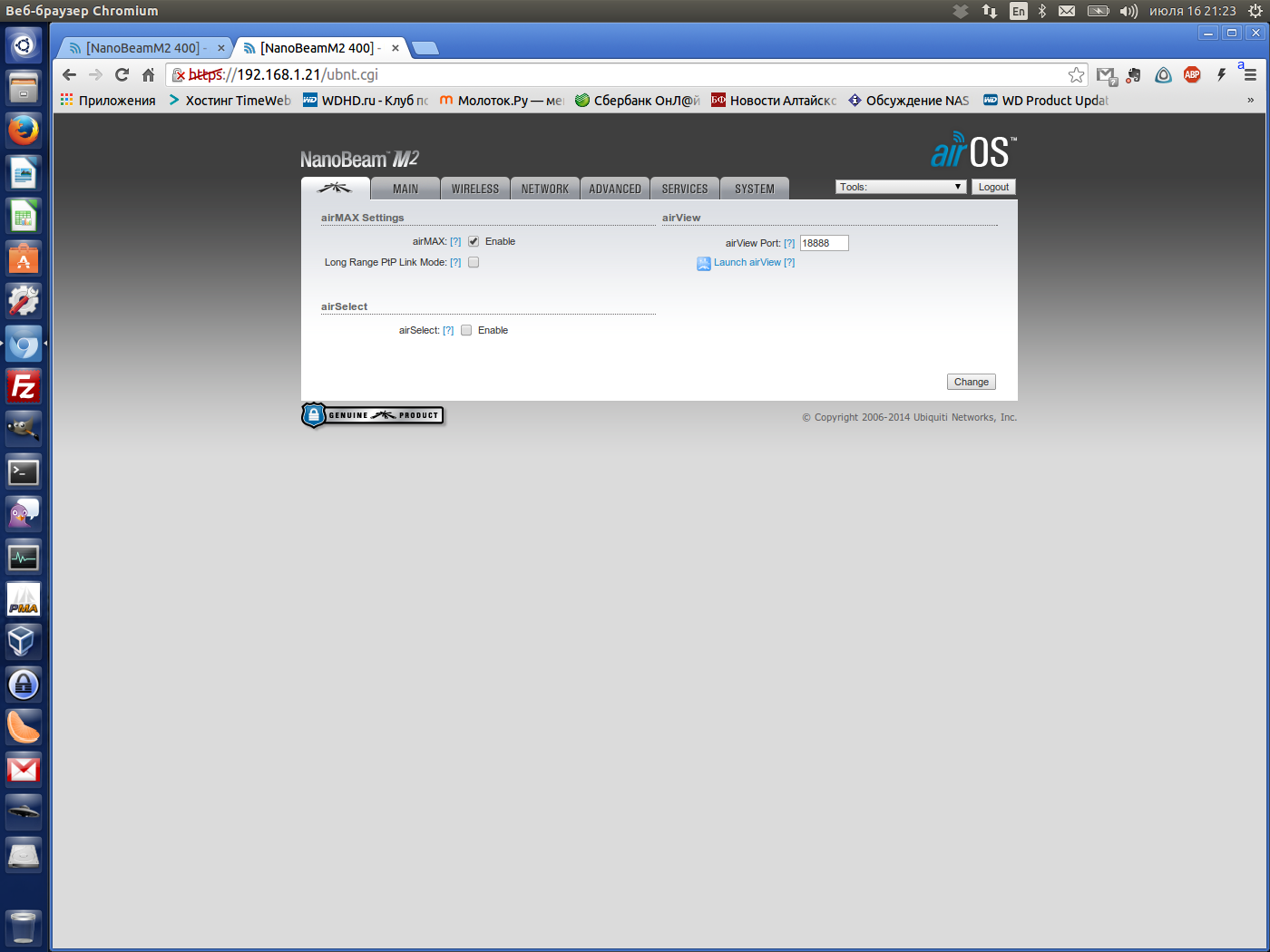

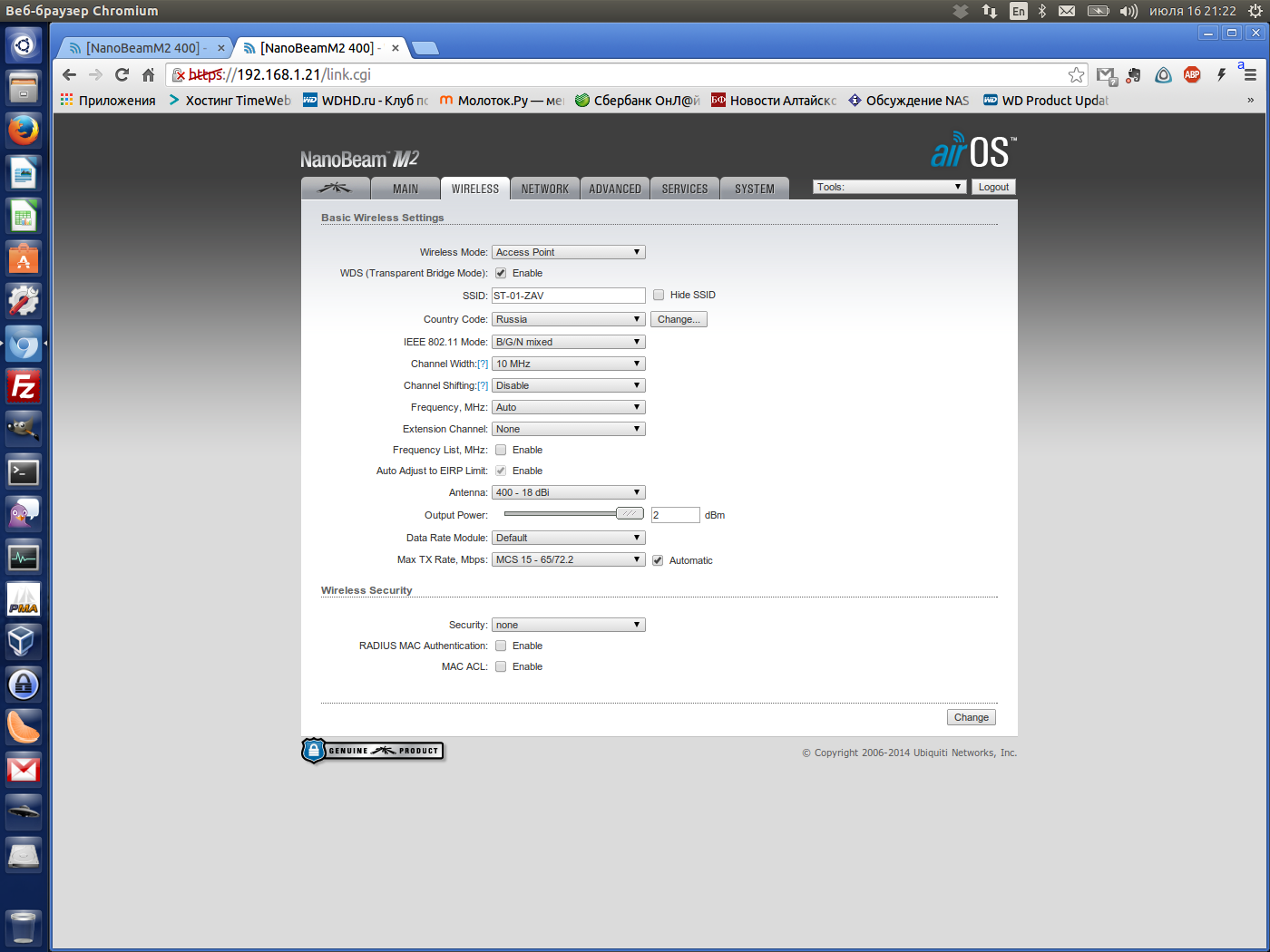

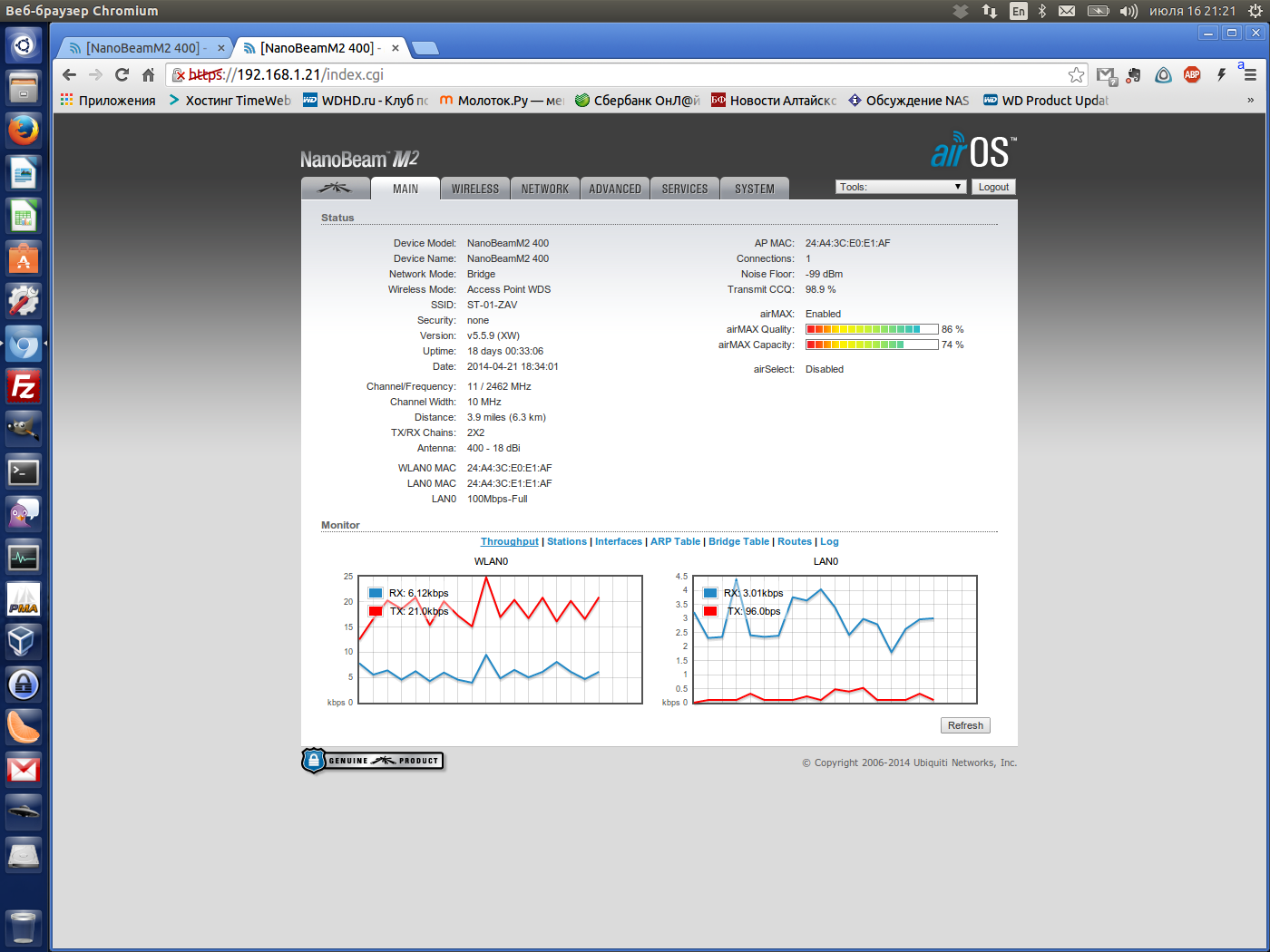

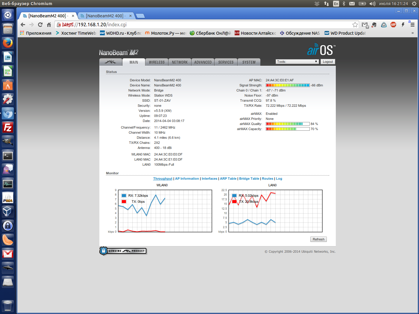

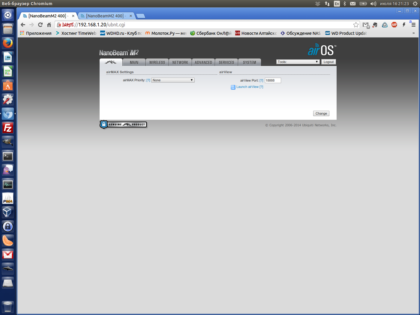

mark1917 Posted July 17, 2014 Posted July 17, 2014 Здравствуйте, уважаемые форумчане. Ситуация такая. Существует мост из двух NanoBeam M2-400. Расстояние между точками около 8 км. Видимость прямая. Точка доступа установлена на электроподстанции на вышке, высота 35 метров. Точка запитана кабелем Ubiquiti TOUGHCable CARRIER (level 2), длина кабеля 70 метров. На точку подаётся интернет скорость 30 мегабит. Кабель заземлён. Станция установлена в 8 км на вышке высотой в 15 метров. Вышка в поле. В тех местах частые грозы. Точка запитана кабелем Ubiquiti TOUGHCable CARRIER (level 2), длина кабеля 55 метров. Кабель не заземлён. Была проблема со стабильностью передачи, понизили ширину канала до 10 Mhz. Канал стабилизировался и стабильно работал 3 недели. Затем по неясным причинам интернета не стало. Замеряем скорость на станции спидтестом не получем практически ничего, меньше мегабита и то рывками. Отправляю скрины с настройками. Посмотрите в чём может быть дело? Может какие-то советы. Точки расположены далеко, поэтому быстро поменять настройки не получится, только по телефону с местным администратором. Заранее спасибо! Вставить ник Quote
Adim Posted July 17, 2014 Posted July 17, 2014 airview запустите и выберите канал где помеха меньше для начала (у вас щяс авто стоит) Вставить ник Quote
инопланетянен Posted July 17, 2014 Posted July 17, 2014 мощность добавьте до 10 дб хотя бы, при нагрузке при такой низкой мощности ничего не будет работать Вставить ник Quote
mark1917 Posted July 17, 2014 Author Posted July 17, 2014 мощность добавьте до 10 дб хотя бы, при нагрузке при такой низкой мощности ничего не будет работать Но всё же работало 3 недели и потребление у клиента 20-30 мегабит было, а теперь завалилось. Почему? Вставить ник Quote
NewUse Posted July 17, 2014 Posted July 17, 2014 мощность добавьте до 10 дб хотя бы, при нагрузке при такой низкой мощности ничего не будет работать Вы о чём? Прежде чем давать подобные советы -- посмотрите на уровни сигналов. -66 -- нормальный уровень и с ним работать будет хорошо. А вот причина скорее всего в помехе и смена частоты должна помочь. Для более точного анализа нужен скрин ЭирВью со стороны базы, а также скрин Мэин--Стейшенс с неё же. Но вероятность помехи крайне велика. Вставить ник Quote

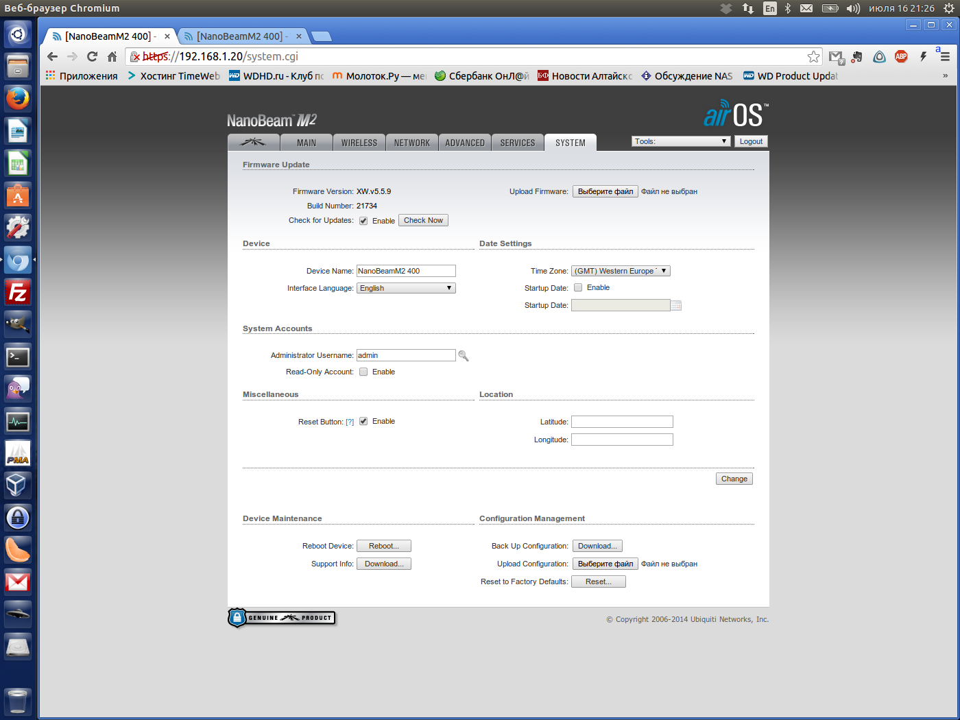

Saab95 Posted July 17, 2014 Posted July 17, 2014 Посмотрите в чём может быть дело? У вас стоит галочка автоматического обновления ПО, возможно прошивка пришла неудачная. Заливка другой вручную может решить проблему. Кроме всего канал в авто, после перезагрузки вполне мог попасться неудачный, установка вручную или перезагрузка базы может решить проблему. Может какие-то советы. Использовать другое оборудование. Т.к. вы сейчас поставили самое плохое из того, что есть в продаже, зато не поскупились на кабель, хотя можно было бы купить другой с аналогичными характеристиками, за вдвое меньшую цену, а разницу потратить на более качественное оборудование. Точки расположены далеко, поэтому быстро поменять настройки не получится, только по телефону с местным администратором. Получается доступа по IP у вас на них нет? Если оборудование расположено далеко, нужно всегда заранее подготовить удаленный доступ на него, хотя убнт ничего такого не поддерживает и придется разговаривать по телефону, либо тимвьювер поставить. Вставить ник Quote

vatlnz Posted July 17, 2014 Posted July 17, 2014 Поставить чистый канал,data rate module-alternative, дистанцию вручную, Multicast Data выкл.,потом видно будет,отпишись Вставить ник Quote

инопланетянен Posted July 17, 2014 Posted July 17, 2014 мощность добавьте до 10 дб хотя бы, при нагрузке при такой низкой мощности ничего не будет работать Но всё же работало 3 недели и потребление у клиента 20-30 мегабит было, а теперь завалилось. Почему? меньше была нагрузка, включите торент и увидите как уровни аирмакс опустятся почти до ноля. Как уже 10 раз тут посоветовали ставьте фиксированный чистый канал. Вставить ник Quote
