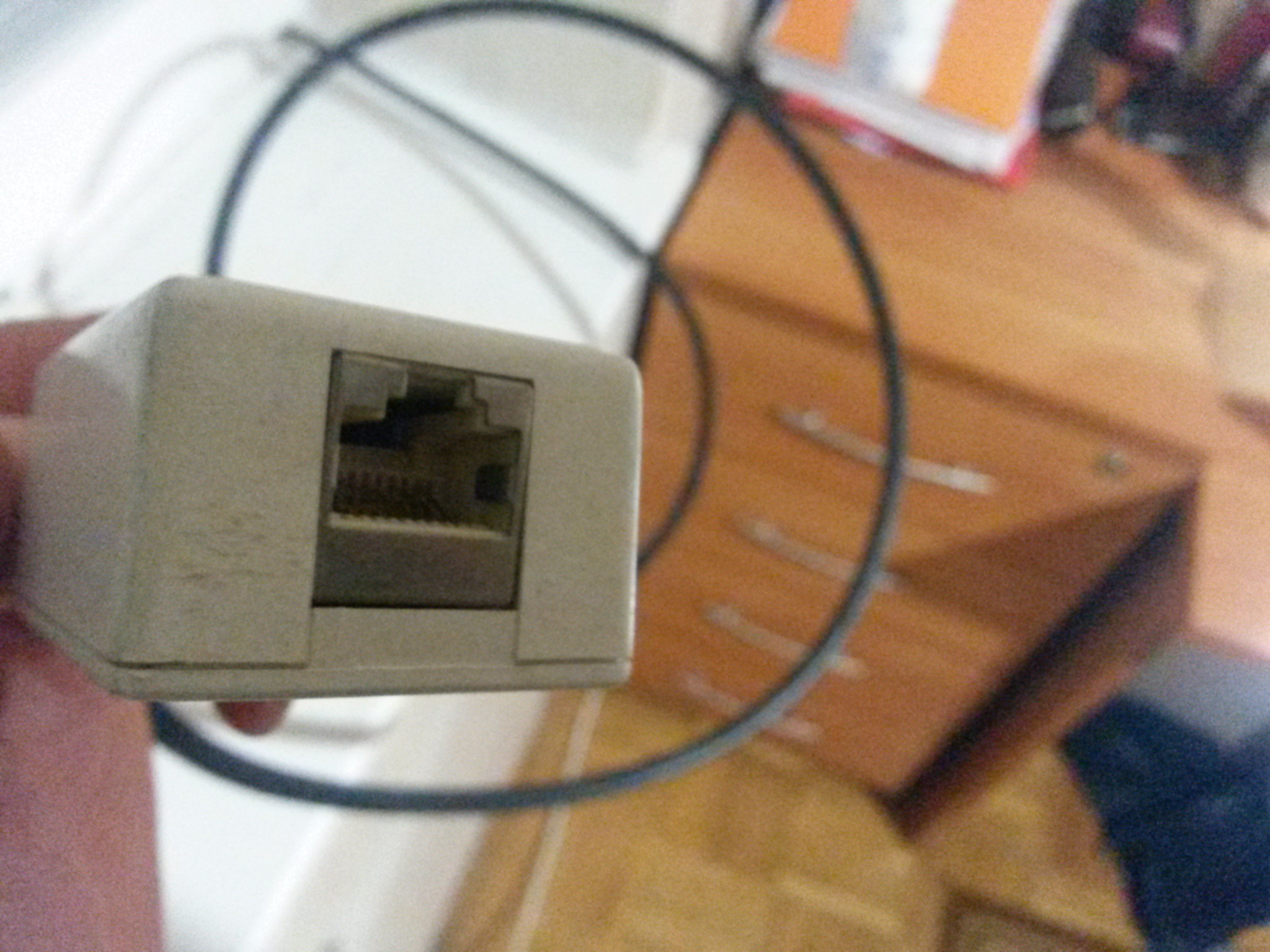

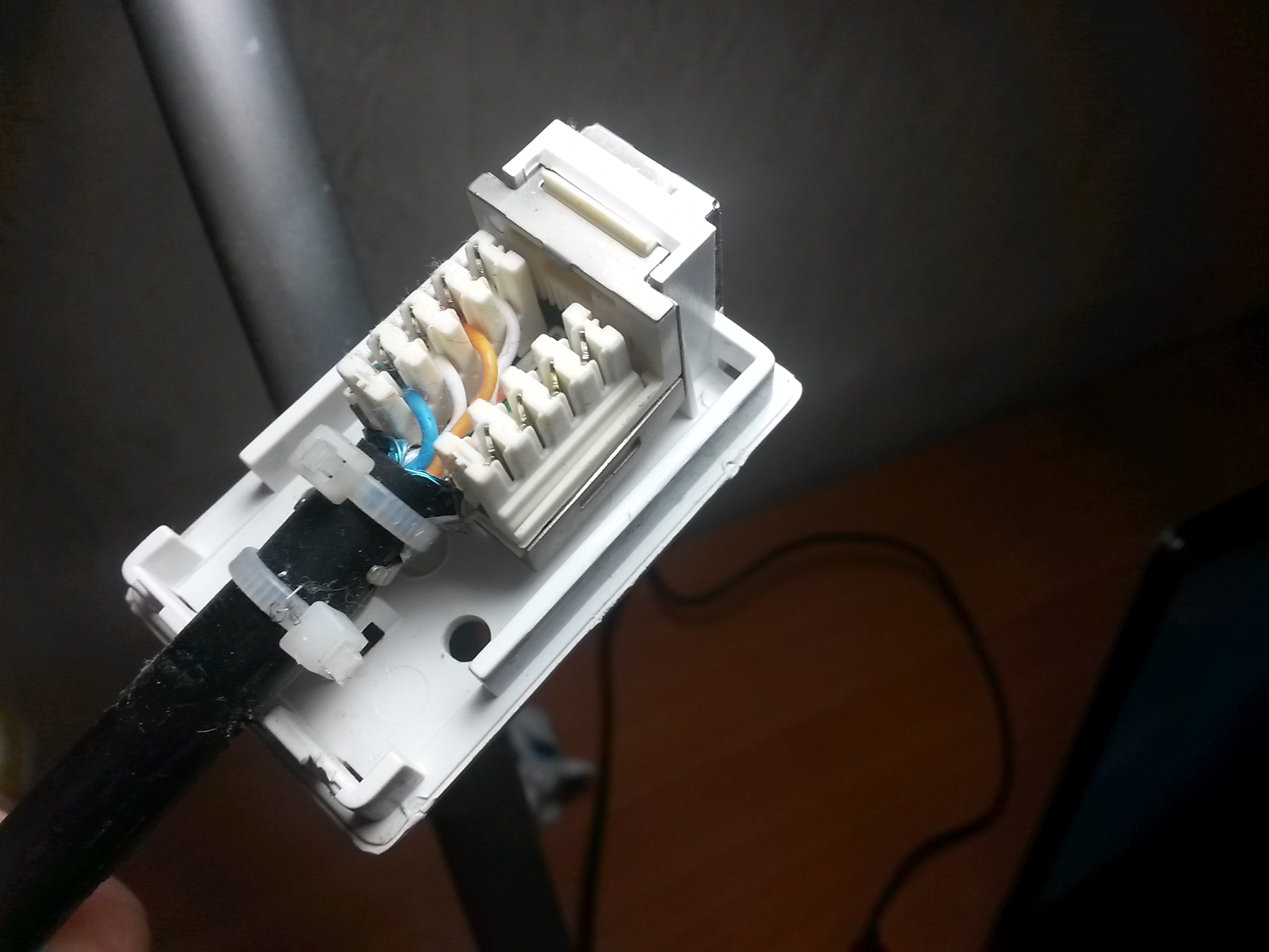

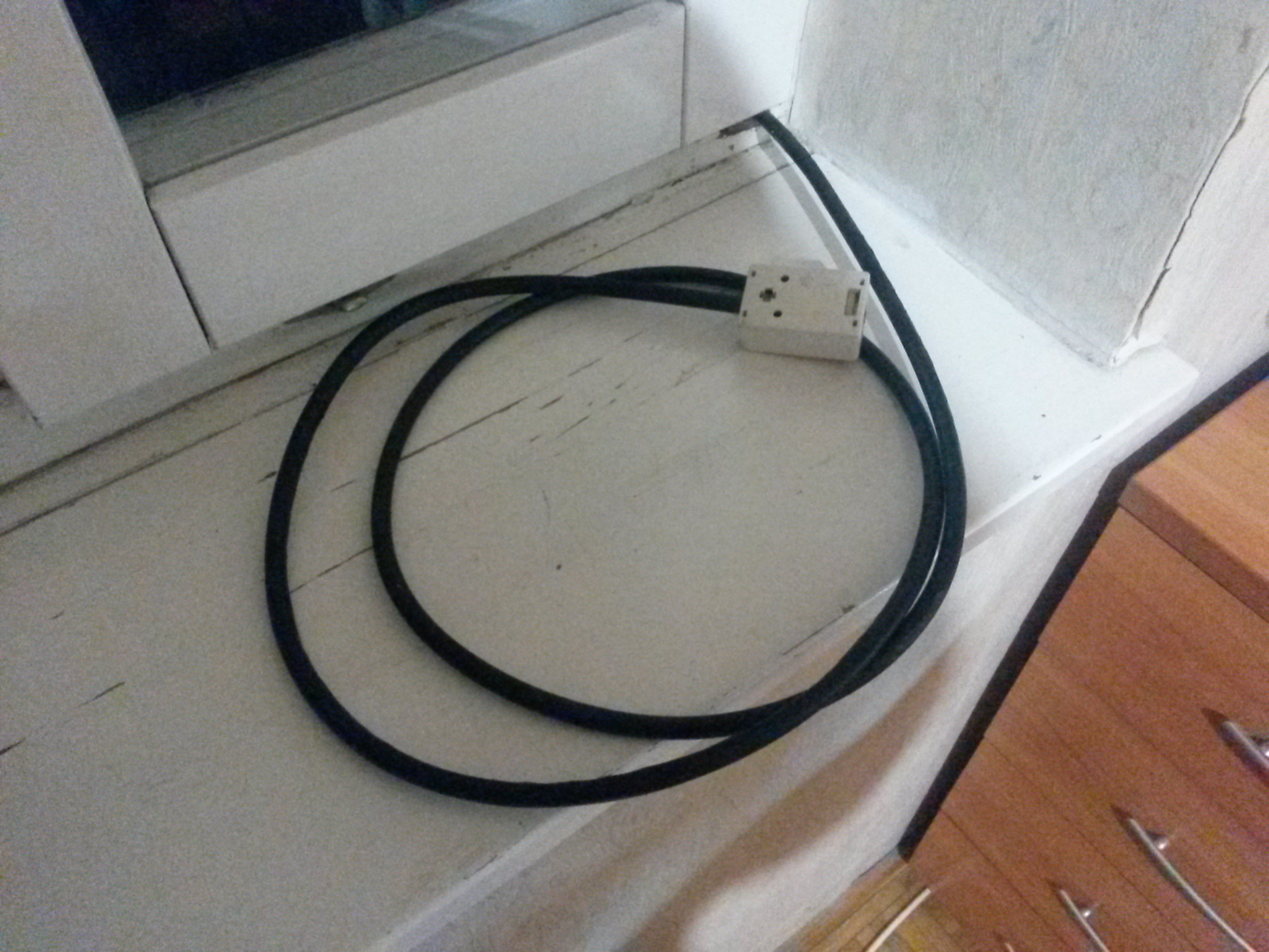

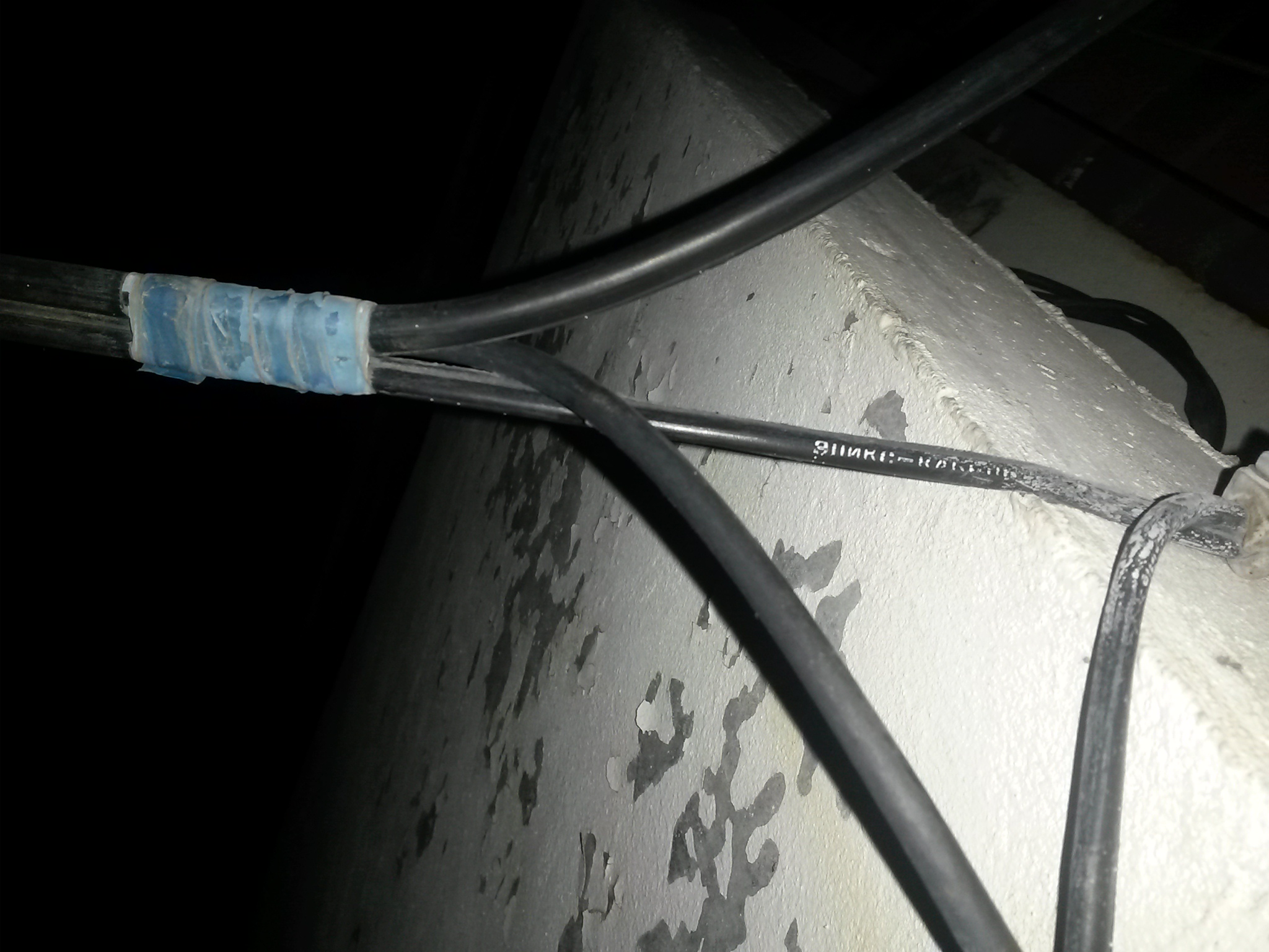

Bachaa Posted April 15, 2014 Posted April 15, 2014 Не заморачивайся и делай так, как умеешь. Грозы не страшны, как сильный ветер. От него и образуется статическое электричество на кабеле. Между проводами витухи проскакивает дуга, как от пьезо-зажигалки. И лупит примерно так же, если руками хватануть. Я чтобы избавится хоть как то от этого явления кидал по крышам на струнке экранированную витуху, экран обязательно заземлял, а перед оборудованием ставил гроззащиту. Заземлял все, что можно, в т.ч. металлические корпуса коммутаторов. Причем оборудование брал со встроенными блоками питания, чтобы провод был также с заземлением. И только тогда как-то удалось избавится от выгорания портов. Работало без проблем, причем свитчей в цепочке было около 12 штук. По концам получал практически полные 100 мегабит, если никто в промежутках не нагружал оборудование. Самый длинный участок витухи был около 120 метров. Но гемора с витухой я нахватался не счесть. Тут тебе правильно советуют. Если на транзитных домах не будет абонентов и ты тупо транзитом тащишь линию, то сделай оптикой и забудь. Оптика стоит копейки. Реально обойдется дешевле витухи экранированной. Тебе по почте сразу пришлют нужную длину с конекторами на концах. Тебе останится залесть на крышу и просто зацепить кабель быстрозажимными крепежами. Даже бабки не заметят твоих выходок :) Нужен будет совет, пиши в личку. Помогу, чем смогу :) Вставить ник Quote
Bachaa Posted April 15, 2014 Posted April 15, 2014 Вот, не поленился даже сфотать для тебя руины той сети :) Контур заземления уже отсутствует, как и оборудование, но витуха (тросовая экранированная) к твоему обозрению. Розетка, как видишь с металлическим ободком, чтобы можно было металлический коннектор в нее вставлять не нарушая заземления по линии. Вставить ник Quote
Saab95 Posted April 15, 2014 Posted April 15, 2014 Розетка, как видишь с металлическим ободком, чтобы можно было металлический коннектор в нее вставлять не нарушая заземления по линии. Этот ободок полная ерунда, для надежного контакта, не следует обжимать экран витой пары под коннектор, его нужно выводить отдельно и соединять через винтовые клеммы. Вот пример подключения экранированной витой пары к блоку питания: Таким способом подключено очень много устройств, грозозащита не используется - повреждения сетевого порта не происходит, т.к. электрический заряд очень хорошо утекает на заземление, т.к. оплетка имеет качественный контакт с винтовой клеммой. Вставить ник Quote
