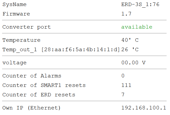

BVK Posted February 26, 2020 Posted February 26, 2020 Добрый день, есть проблема с измеряемым напряжением. ERD (3s, прошивка 1.7) подключена родным адаптером в 220В, напряжение замеряю на АКБ, подключил его к контактам 3 и 12, напряжение в веб-интерфейсе отображается, но ниже номинального примерно на 7-8%. То есть в веб-интерфейсе voltage = 11,95V, а мультиметр на АКБ показывает 12,8В Нормально ли это, и если нет, то как можно вылечить? Почему нужна точность - хочу мониторить напряжение и температуру на АКБ солнечной электростанции. С температурой вопросов нет, а вот с напряжением.... Вставить ник Quote
AfanasiyBelyushin Posted February 27, 2020 Posted February 27, 2020 В 26.02.2020 в 11:08, BVK сказал: Добрый день, есть проблема с измеряемым напряжением. ERD (3s, прошивка 1.7) подключена родным адаптером в 220В, напряжение замеряю на АКБ, подключил его к контактам 3 и 12, напряжение в веб-интерфейсе отображается, но ниже номинального примерно на 7-8%. То есть в веб-интерфейсе voltage = 11,95V, а мультиметр на АКБ показывает 12,8В Нормально ли это, и если нет, то как можно вылечить? Почему нужна точность - хочу мониторить напряжение и температуру на АКБ солнечной электростанции. С температурой вопросов нет, а вот с напряжением.... Добрый день. Проблему на ряде устройств подтвердили. Обратитесь, пожалуйста, на support@nag.ru, попробуем решить проблему, поменяв коэффициенты в прошивке. Вставить ник Quote
