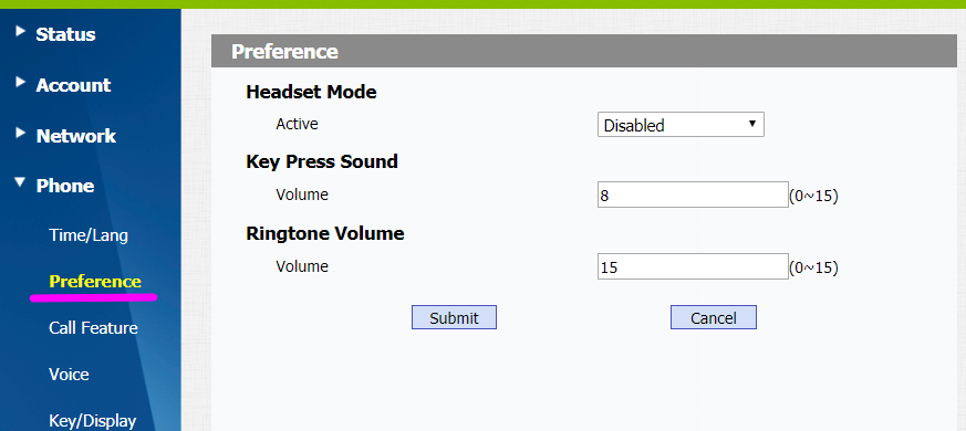

XAXOL Posted July 6, 2019 Posted July 6, 2019 Добрый день, Телефон "SNR VR-53" подскажите как отключить зеленый индикатор над дисплеем, горит зеленым все время, жутко раздражает в ночное время суток. Самостоятельно в настройках найти не удалось. Благодарю за ответ. Вставить ник Quote
XAXOL Posted August 18, 2019 Posted August 18, 2019 (edited) On 8/9/2019 at 9:36 AM, Sergey Taskin said: День добрый Благодарю вас, но нет у меня этого раздела см скриншот. Firmware Version: 53.143.3.10 Hardware Version: 53.0.5.0.16.0.0.0 Если нужно перепрошить телефон, подскажите где взять прошивку и инструкцию как это сделать плиз. Edited August 18, 2019 by XAXOL Вставить ник Quote
Gre_Ta Posted August 18, 2019 Posted August 18, 2019 (edited) 4 минуты назад, XAXOL сказал: Благодарю вас, но нет у меня этого раздела см скриншот. Версия прошивки: 53.143.3.10 Если нужно перепрошить телефон, подскажите где взять прошивку и инструкцию как это сделать плиз. Добрый день! последняя актуальная версия доступна по ссылке http://data.nag.ru/SNR VoIP/VoIP Phone/Firmware/V5X/V53/53.143.6.222.rom Edited August 18, 2019 by Gre_Ta Вставить ник Quote
