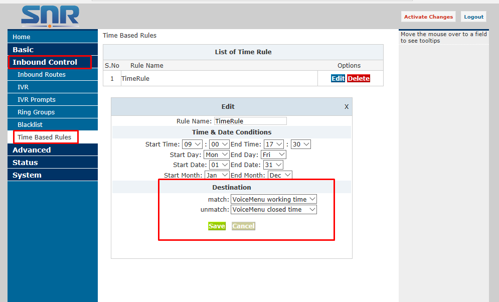

  5. Добрый день! Если диапазона регулировки громкости на web-странице настроек телефона не достаточно, можно подкорректировать громкость следующим образом: 1. Скачать нешифрованный конфигурационный файл с ip-телефона в разделе Обновление - Расширенные - Автоматическое обновление - Шаблон конфигурации - Экспорт 2. Исправить вручную значение параметра громкости трубки Config.Settings.HandSet.SpkVo = -4 (отрицательные значения тоже можно, если уже стоит минимальное положительное) 3. Сохранить конфигурационный файл и загрузить его обратно в телефон в разделе Обновление - Расширенные - Другие - вставляем файл и жмем Импорт 4. Или изменить текущую прошивку на 52.198.6.207 - данная прошивка тестовая http://data.nag.ru/SNR%20VoIP/VoIP%20Phone/Firmware/V5X/test/, разработана с уменьшением громкости
