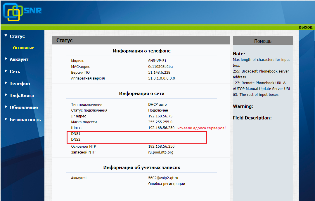

tDk2000 Posted March 27, 2018 Posted March 27, 2018 (edited) В 08.02.2018 в 10:11, Gre_Ta сказал: телефоны перестали обрабатывать 43 и/или 66 опцию, автоконфигурирование поломалось проверим, результат вам сообщим позже Починили 66 опцию? Проверить просто - сброс до заводских - автоконфигурация не работает. Если зайти через веб интерфейс на телефон и сделать "обновить конфигурацию сейчас" то опция срабатывает. Еще в этой прошивке телефоны почему-то иногда стали теряться ДНС на интерфейсе (конфигурируется по DHCP, конечно). То есть смотришь - нет регистрации, заходишь на телефон по вебу, смотришь - а на интерфейсе DNS пустые (у нас адрес pbx символьный и разрешается через DNS, а не тупо IPшник, как обычно все делают для простоты). Перезагружаешь телефон и все нормально (перегружать приходится т.к. в веб интерфейсе нет кнопки dhcp renew). Бывает редко и чем вызвано - непонятно. Может быть это как то связано? Edited March 27, 2018 by tDk2000 ашипки и очепятки Вставить ник Quote

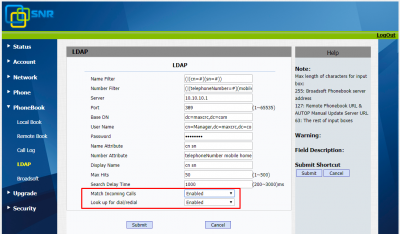

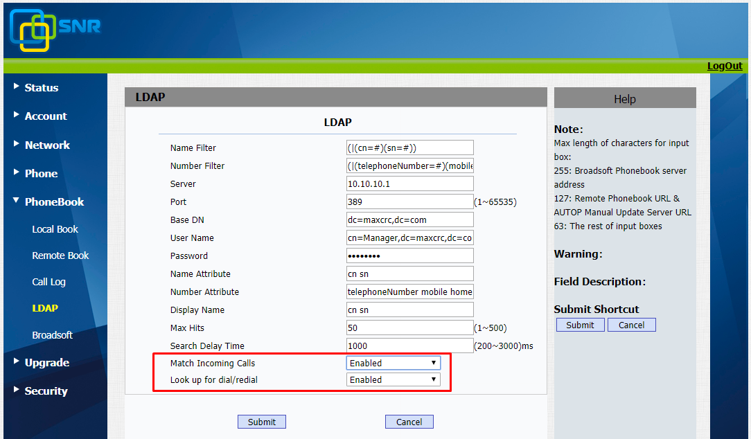

TerAnYu Posted May 7, 2018 Posted May 7, 2018 Ещё есть косячок, к нерабочим 43/66 опциям, это обратный звонок из истории, не резолвиятся номера телефона из адресной книги. Как проверить: 1. Принять звонок и этот номер есть в записной книге LDAP; 2. открыть историю звонков; 3. на именном звонке нажать вызов; 4. завершить вызов; 5. зайти в историю и увидеть что над именным будет не именной вызов, где есть только номер. Вставить ник Quote

Sergey Taskin Posted June 9, 2018 Posted June 9, 2018 В 07.05.2018 в 13:53, TerAnYu сказал: Ещё есть косячок, к нерабочим 43/66 опциям, это обратный звонок из истории, не резолвиятся номера телефона из адресной книги. Как проверить: 1. Принять звонок и этот номер есть в записной книге LDAP; 2. открыть историю звонков; 3. на именном звонке нажать вызов; 4. завершить вызов; 5. зайти в историю и увидеть что над именным будет не именной вызов, где есть только номер. День добрый Проверили, это решается путем включения "Match Incoming Calls" и "Look up for dial/redial" Вставить ник Quote

tDk2000 Posted June 29, 2018 Posted June 29, 2018 (edited) Кто нибудь знает, предвидятся ли обновления? Хотелось бы видеть работающую 66 опцию и отсутствие периодического произвольного пропадания адресов ДНС серверов на WAN интерфейсе телефона, конфигурирующемуся по DHCP протоколу. На прошивках 51.143.5.xxx версий этих ошибок не было... Edited June 29, 2018 by tDk2000 Вставить ник Quote
