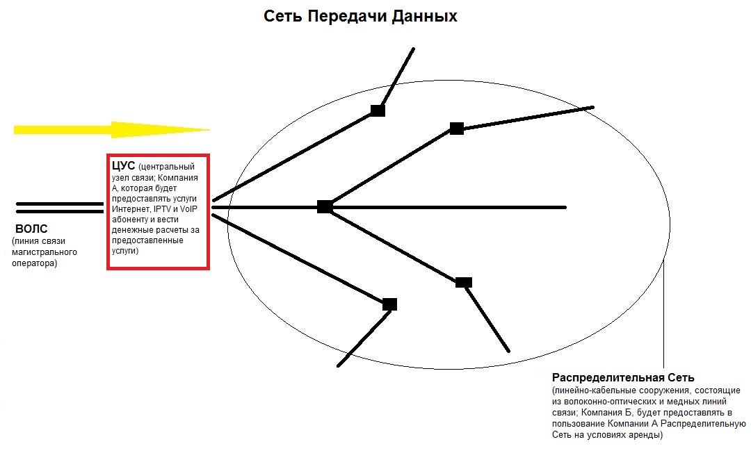

jew1s Posted February 13, 2014 Posted February 13, 2014 Приветствую всех!) Возникла идея создания небольшого провайдера (1000 абонентов) услуг Интернет, IPTV и VoIP. Есть управляющая Компания, которой принадлежит Компания Б, и Компания А предполагаемый провайдер. Прикрепил схему ПД с пояснениями. Собственно идея имеет место быть только в таком ключе, аренда Распределительной Сети у управляющей компании. Я не пойму реальна ли такая схема вообще, и с точки зрения получения лицензий и сдачи узла связи? Куда рыть, подскажите пожалуйста?) Вставить ник Quote

Консалт Posted February 13, 2014 Posted February 13, 2014 Схема реальная, почему нет. Лицензии получайте, сеть сможете сдать, тоже проблем не вижу. Вставить ник Quote
Солнечный КОТ Posted February 13, 2014 Posted February 13, 2014 Только задолбаются описывать ЛКС. Особенно, если ООО А (лицензиат, арендатор) и ООО Б (собственник ЛКС, арендодатель) будут на разных СНО. Вставить ник Quote

jew1s Posted February 14, 2014 Author Posted February 14, 2014 Спасибо всем кто откликнулся! В своем вопросе более-мене разобрался. Иду к инспектору и его спрашиваю по поводу ввода в эксплуатацию и т.д. Думаю без лицензии на ПД, и сдачи СПД, Компании Б не обойтись, т.к. есть договор аренды. Я так понимаю тут возможны варианты частично сдать по упрощенке, которые лучше уточнить у инспектора... Компанию А по упрощенке сдать и лицензии оформить "Телематические услуги связи" и "Услуги связи по передаче данных для целей передачи голосовой информации". C IPTV непонятки -жду информацию от поставщика услуг... Вставить ник Quote
