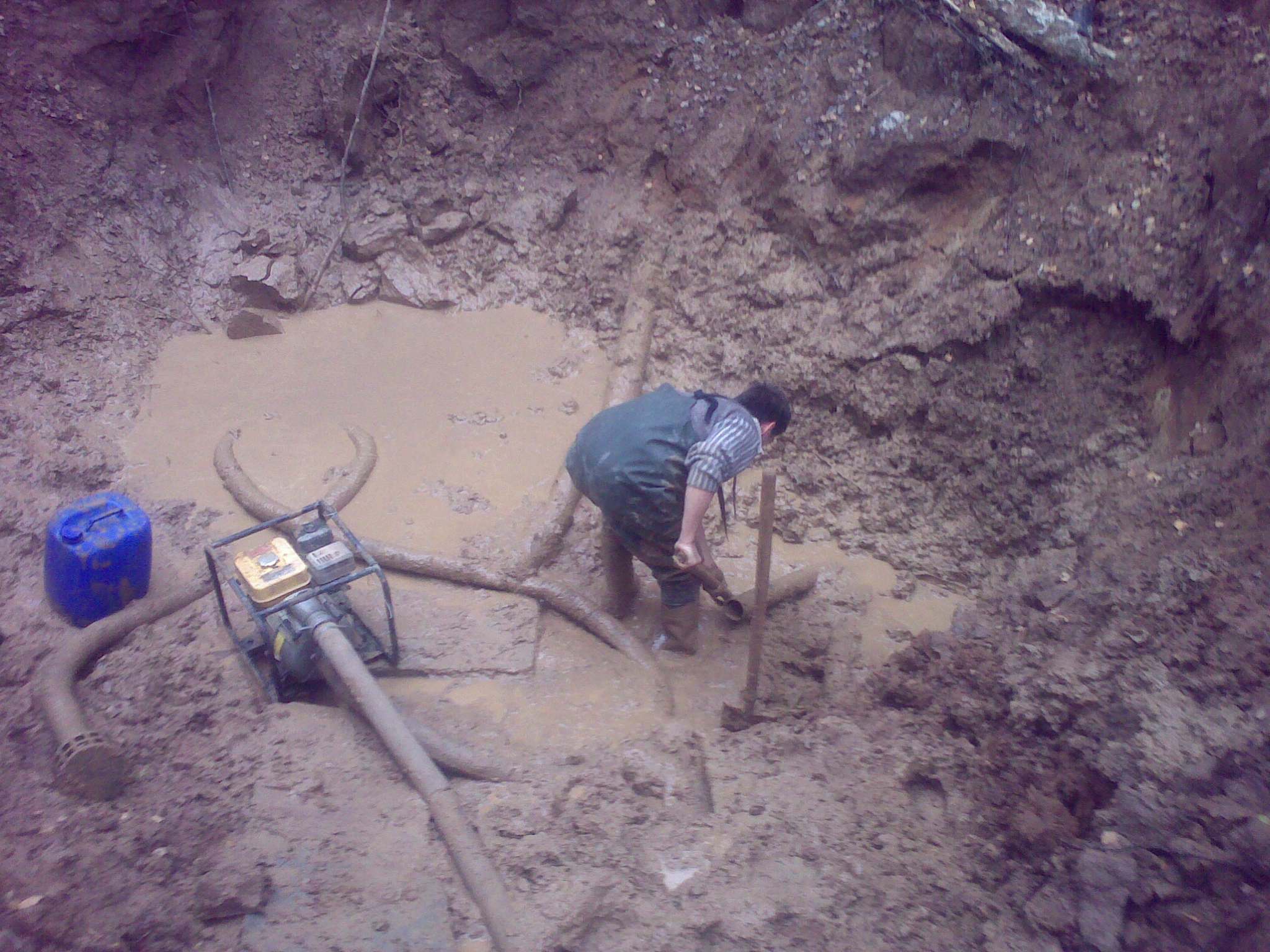

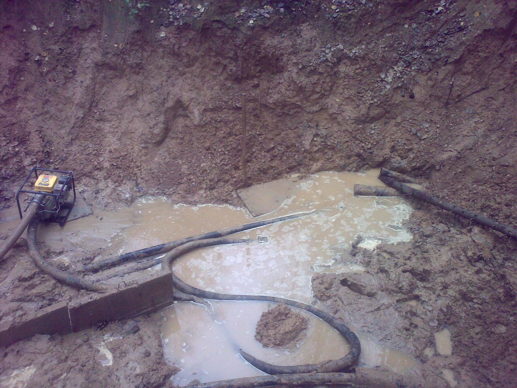

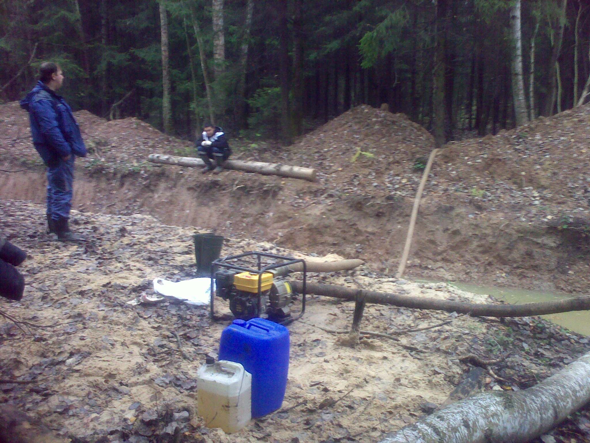

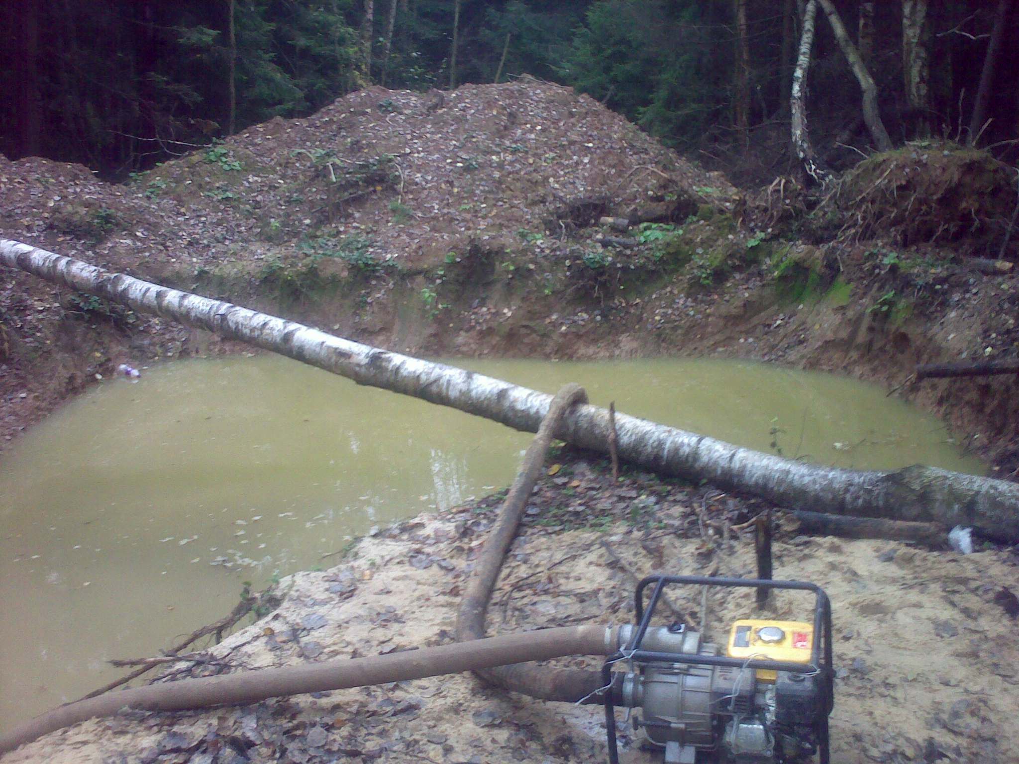

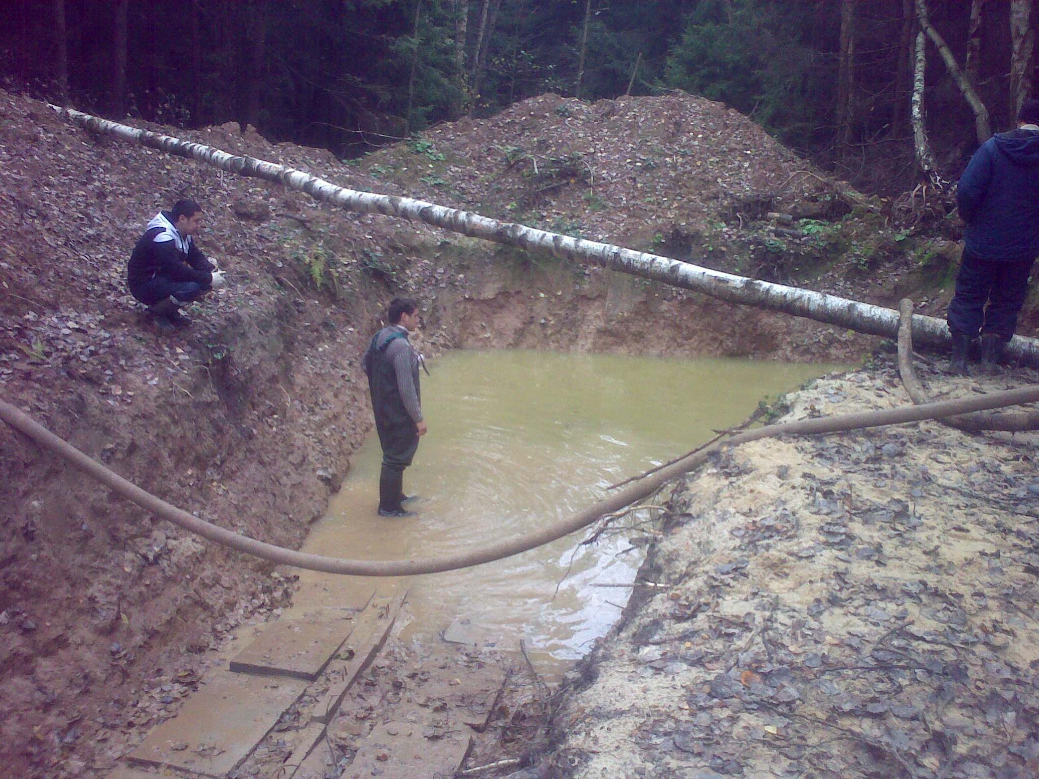

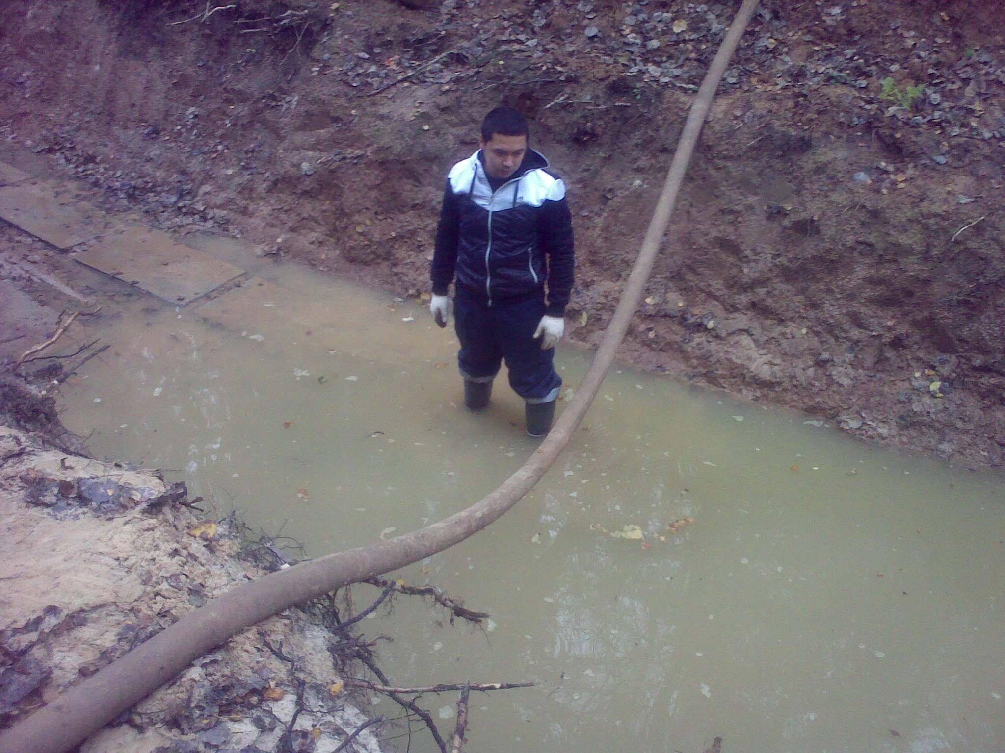

Bachaa Posted December 22, 2013 Posted December 22, 2013 Что то вы заморачиваетесь, уважаемые. Вот, простейшая грязевая мотопомпа. Качала раствор с глиной, песком, листьями. Запускать ее еще та работенка. Ведра воды не хватает. Я возил с собой пару канистр. Вставить ник Quote

zoro Posted December 22, 2013 Posted December 22, 2013 Что то вы заморачиваетесь, уважаемые. Вот, простейшая грязевая мотопомпа. Качала раствор с глиной, песком, листьями. Запускать ее еще та работенка. Ведра воды не хватает. Я возил с собой пару канистр. :) Можно тупой вопрос :)? а зачем тащить канистры с водой? Просто ведро- и веревка :) кидаешь его-ведро в лужу/колодец где вода которую надо выкачивать- черпаешь ее :) открываешь пробку и заливаешь :) и так пока не зальешь всю трубу+ часть улитки... то что вы тащили- выльется за пару секунд :) далее пойдет то что вы откачиваете... Вставить ник Quote
