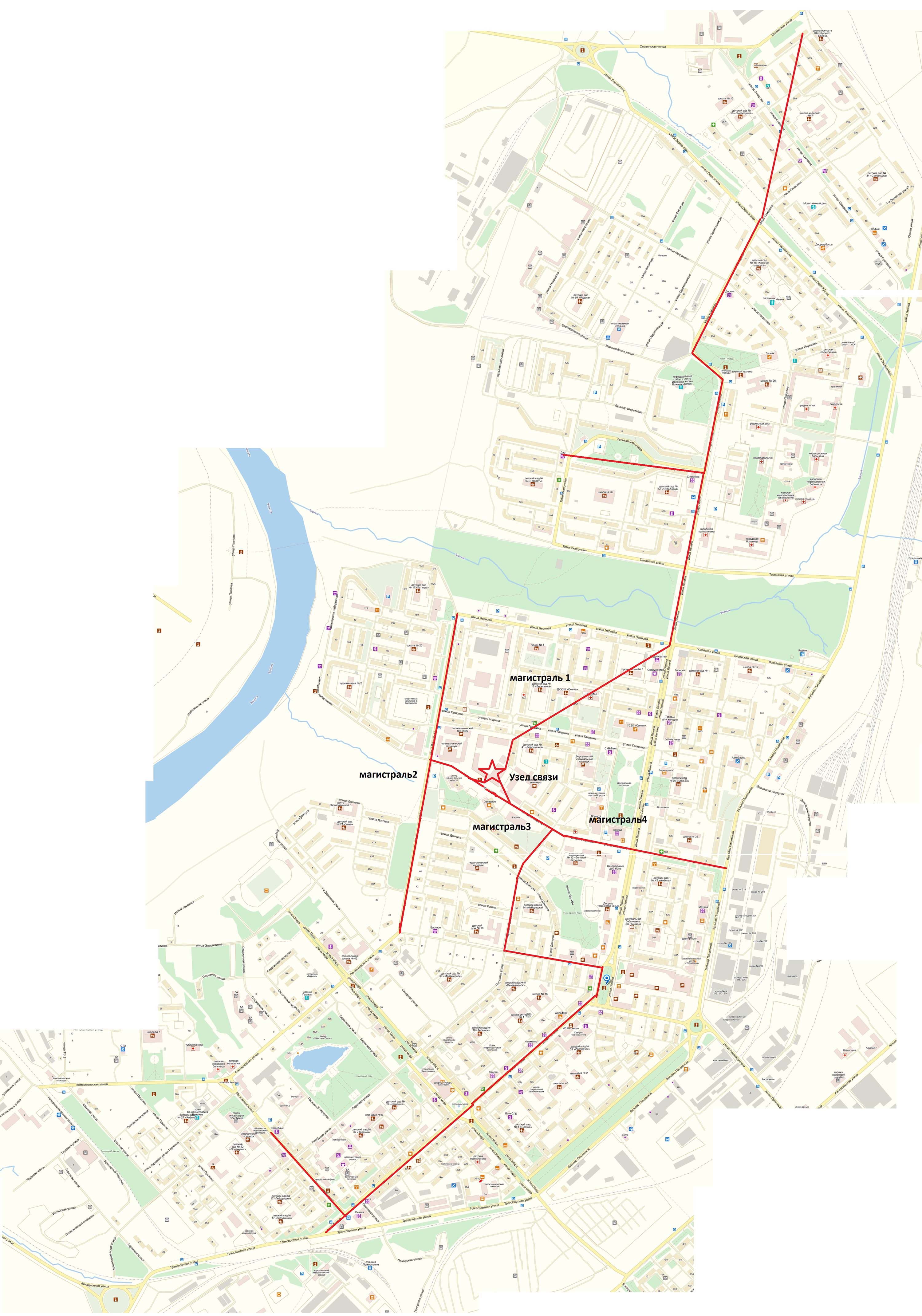

Silence Posted November 30, 2013 Author Posted November 30, 2013 (edited) Пока ничего нет я пионер,оптики в городе нет,магистраль хочу проложить по столбам освещения благо в ВЭС друзья,сейчас на руках есть 800000тыс попозже еще будет 300000 понимаю деньги смешные,хочу эзернетом опутать город пока ростелеком не пришел с поном,вижу все примерно так но это только центральная часть города есть еще два района и 3 поселка но сейчас хотябы с центром справится Edited November 30, 2013 by Silence Вставить ник Quote
BiWiS Posted November 30, 2013 Posted November 30, 2013 Google Maps - делайте снимок города и нарисуйте на нем куда и как собрались тянуть. :) Вставить ник Quote
