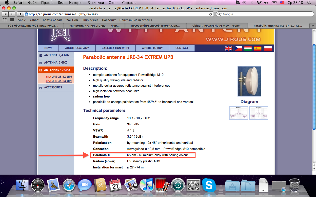

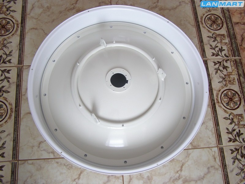

Saab95 Posted March 27, 2013 Posted March 27, 2013 Оказывается PowerBridge M10 можно использовать и на магистралях с пакетной нагрузкой под 100 тысяч пакетов, если установить на подмогу микротики и увеличить MTU в радиоканале до 2024 байт - http://www.lanmart.ru/blogs/review-ubiquiti-powerbridge-m10/ Вот немного фоток - радиокарта: Центральная плата: А это из серии какая антенна круче - джириус или рокетдиш, оказалось джириус лучше, т.к. у него диаметр больше - внутрь легко помещается убнтшная антенна: Вставить ник Quote
SSD Posted March 27, 2013 Posted March 27, 2013 А это из серии какая антенна круче - джириус или рокетдиш, оказалось джириус лучше, т.к. у него диаметр больше - внутрь легко помещается убнтшная антенна: Убойный аргумент. Вставить ник Quote

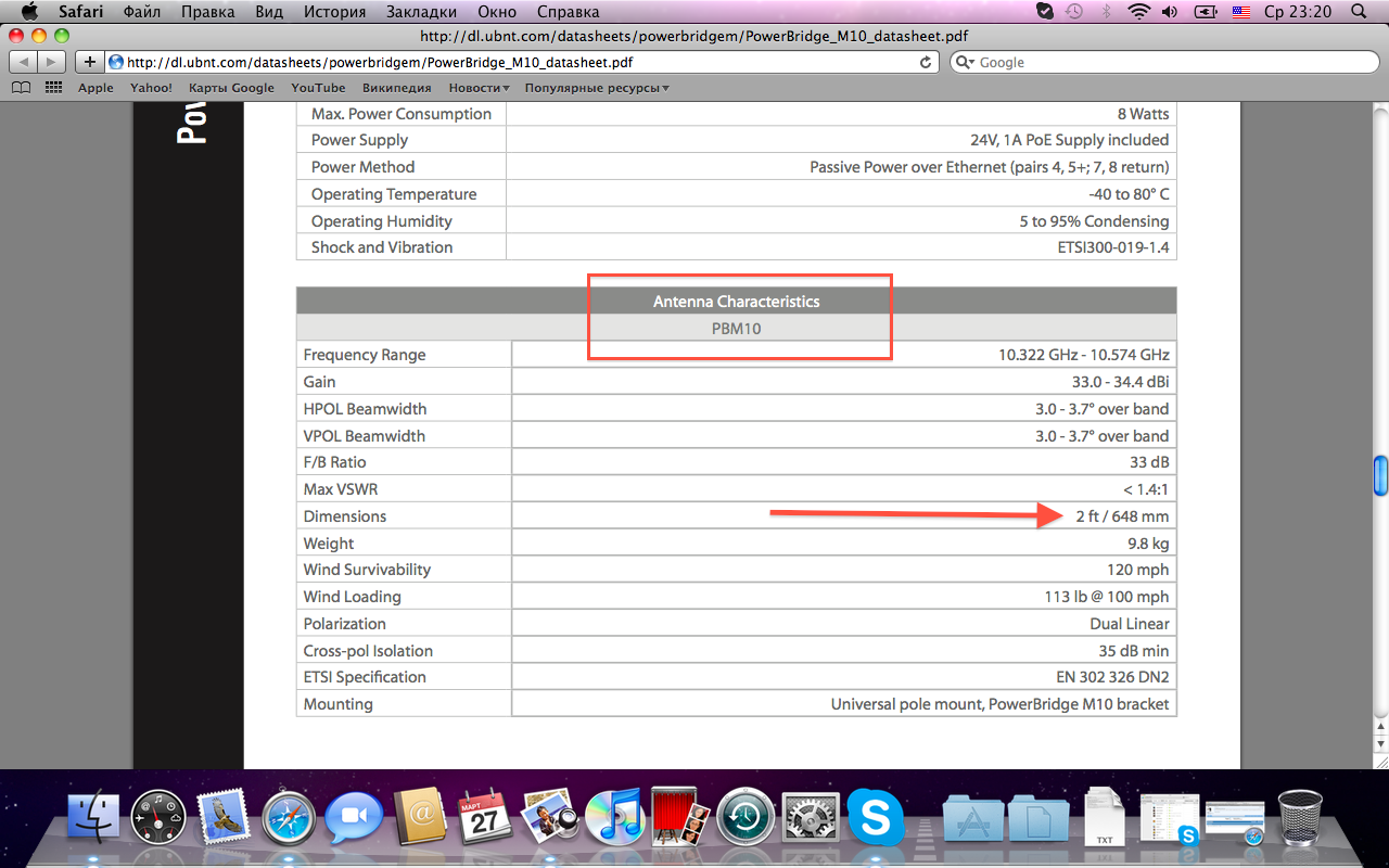

SSD Posted March 27, 2013 Posted March 27, 2013 А это из серии какая антенна круче - джириус или рокетдиш, оказалось джириус лучше, т.к. у него диаметр больше - внутрь легко помещается убнтшная антенна: Скрины характеристик говорят обратное. Вставить ник Quote
Saab95 Posted March 27, 2013 Posted March 27, 2013 А это из серии какая антенна круче - джириус или рокетдиш, оказалось джириус лучше, т.к. у него диаметр больше - внутрь легко помещается убнтшная антенна: Скрины характеристик говорят обратное. Однако у джириуса диаметр больше, а у убнтшной антенны еще и бортик под колпак, так что у нее диаметр еще на 2см меньше из-за него. Вставить ник Quote
SSD Posted March 27, 2013 Posted March 27, 2013 А это из серии какая антенна круче - джириус или рокетдиш, оказалось джириус лучше, т.к. у него диаметр больше - внутрь легко помещается убнтшная антенна: Скрины характеристик говорят обратное. Однако у джириуса диаметр больше, а у убнтшной антенны еще и бортик под колпак, так что у нее диаметр еще на 2см меньше из-за него. Однако, кто то отрицает очевидное. Данные выше. P.S. Даже если взять что убнтшая тарелка меньше на 2-3 см, то это фигня. Разница в усилении стремится к нулю. Вставить ник Quote
