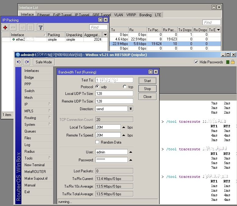

dsk Posted March 29, 2013 Posted March 29, 2013 Немножко оффтопа: Начитавшись тут всяко разно про упаковку пакетов, решил воспроизвести последний мануал от 95-го Сааба в реальности. В подопытной роли оказался кусок рабочей сети и бэкапный линк на нанобриджах. Результат собственно на приложенной картинке. В данном тесте под упаковку должен попадать транзитный L3 трафик, но он не пакуется. На самом деле я пробовал разные варианты упаковки, и в L2 и в L3 вариантах - ни один не заработал. Вывод - упаковка пакетов не работает, либо же работает в неких сферически-вакуумных условиях. Прошу уважаемого Saab95 прокоментировать данные результаты. Вставить ник Quote
Saab95 Posted March 30, 2013 Posted March 30, 2013 А у вас линк на бриджах в WDS работает? Что бы включилась упаковка пакетов оба микротика должны видеть друг друга в IP->Neighbors, если нажать на него в списке откроется окно и там должен быть указан метод упаковки. Следовательно: 1.Канал в WDS. 2.Максимально возможный MTU в радио. 3.Максимально возможный MTU на LAN портах. 4.На двух микротиках в меню IP->Packing включена одинаковая агрегация. 5.Оба микротика видят друг друга в IP->Neighbors. Далее в схеме с L3: 1.На порту одного микротика, допустим ether1, указываем адрес 10.0.0.1/24, на порту другого микротика, например так же ether1, указываем адрес 10.0.0.2/24. 2.На других портах указываем другие адреса, оба микротика должны работать в режиме роутера. Если нужно передавать L2, к вышеуказанным пунктам 1 и 2 добавляем: 3.Создаем EoIP туннель между микротиками по адресам 10.0.0.1 и 10.0.0.2. 4.Бриджуем туннель с нужным сетевым портом. Вот например как на картинке: Порт ether3 сбриджеван с EoIP туннелем. Сколько пакетов входит в порт, столько же и уходит в туннель. А сам туннель работает через порт ether2, поэтому через радиоканал передается уже намного меньше пакетов. Если работать по L3 то туннель не нужен, для упаковки достаточно просто пропускать трафик через 2 микротика, работающих в режиме маршрутизатора. Вставить ник Quote
dsk Posted March 30, 2013 Posted March 30, 2013 Следовательно: 1.Канал в WDS. 2.Максимально возможный MTU в радио. 3.Максимально возможный MTU на LAN портах. 4.На двух микротиках в меню IP->Packing включена одинаковая агрегация. 5.Оба микротика видят друг друга в IP->Neighbors. 1. Естесственно в WDS. MPLS работает без вопросов. 2. По вашему мануалу. 3. Аналогично. 4. Аналогично. Упаковка везде simple. 5. В дискавери все видно, упаковка присутствует на тех портах, где проводился тест. Итог - не работает. ЧЯДНТ? Вставить ник Quote

dsk Posted March 30, 2013 Posted March 30, 2013 (edited) Интерфейс ether2 в бридж случайно ни с чем не объединен? Магистральные порты ни в одном из бриджей не состоят. Голый L3+MPLS При проведении эксперимента, MPLS с испытуемого участка был убран. UPD: Экспериментальным путем было установлено - упаковка пакетов не работает на прошивке 5.21. Мой вопрос можно закрыть, а саабу - добавить в мануал. Еще стоит добавить, что использование упаковки пакетов увеличивает задержку примерно на 20-30 мс. Также следует учесть, что упаковка достаточно ресурсоемкая операция. Процессор RB750UP сжирает в легкую на 60-70%. Edited March 30, 2013 by dsk Вставить ник Quote
