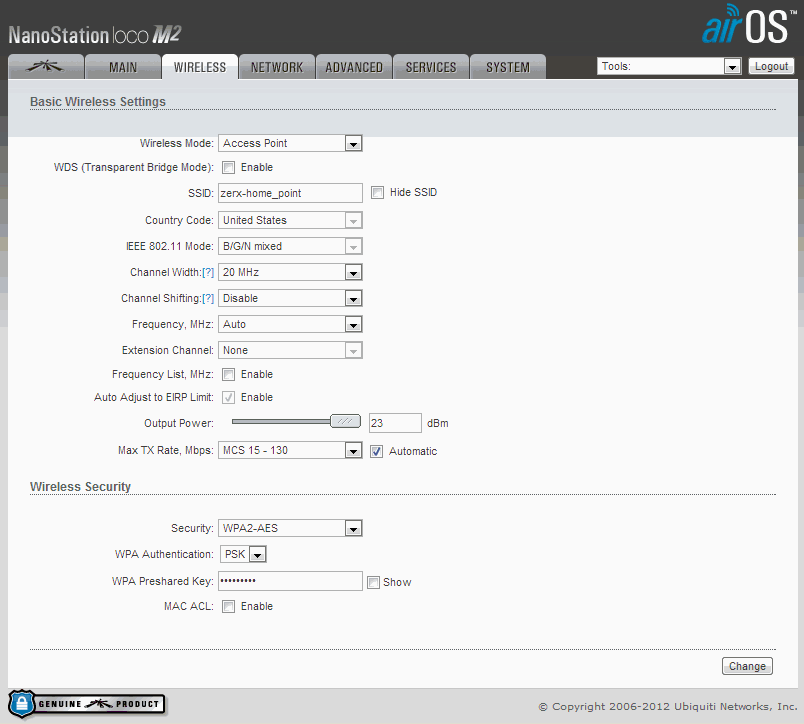

Спасибо, получилось,подключаюсь, но теперь SSID видно только на одном компе (на котором я настраивал, подключаясь к Loco через соединенный с ней роутер). Подносил ноут вплотную - не ловит. Тогда как целевой пользователь - компьютер в соседнем доме...
Edited by rx67

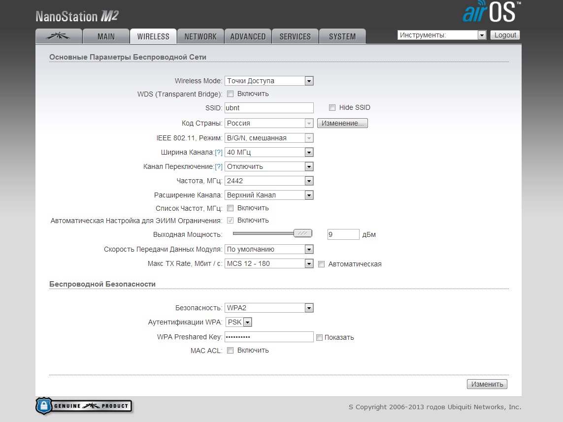

Меню выбора страны неактивно (ниже скриншот), причину понять не удалось, да и не важно, после отключения Channel Shifting всё заработало. Всем спасибо!
ресетить надо коробку отверткой!
При первой загрузке выбираете страну !
и опять 23...))) мощность убавте! (С уважением соседи)
тут вот товарищ постарался обязательно прочтите http://forum.nag.ru/forum/index.php?showtopic=73541

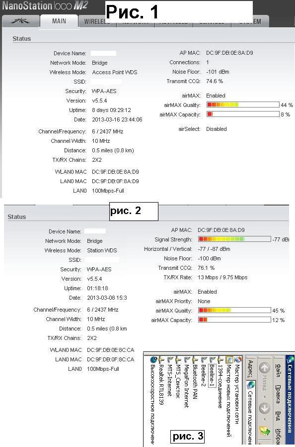

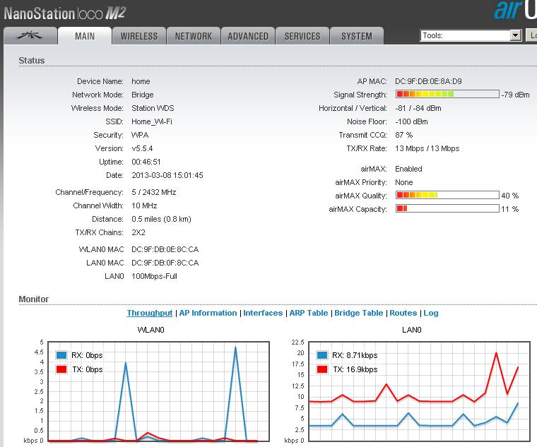

Совершенно вслепую пытаюсь настроить мост. Связь слабая, но есть.
На "передающей" стороне роутер Keenetic Lite, к нему через LAN-шнурок подключен NanoStation Loco M2 в режиме Accsess Point WDS.
Такой же аппарат на "приёмной" стороне (Station WDS) в сетевую карту стационара с Виндой ХР.
На картинке - то, что я вижу...
Как надо настраивать сеть? Какие адреса, куда вставить, чтобы и-нет появился?

Так я и поступил. Добившись 100%-й связи между моими Локами, но не убедившись в том, что и-нет появился, смонтировал половинки моста на крышах и попытался настроить сетевую карту компутера на приёмной стороне. Наивно полагал, что это несложно (когда-то построил домашнюю сеть из 3-х компов). Облом! Перебрав много вариантов понял, что надо обращаться за помощью к продвинутым коллегам...
SergioDeMaster <так на столе все успешно прошло?на приемной части локи инет появился?>
Не появился. Я еще не все дочитал по Вашей ссылке, работа мешает :), может там будет про сетевые настройки в самом комПУтере.
А может и на передающей стороне.
Чувствую, что надо что-то сделать в том, что на рисунке 3, а что - незнаю. Мои жалкие попытки не дали результата...
На рис.1 и 2 мои настройки в Локах, уже установленных на рабочих местах. Дистанция, кстати, автоматом определена точно - 800 м.
