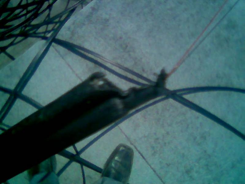

Constantin Posted January 27, 2013 Posted January 27, 2013 а вот фото кабеля оптического после удара молнии покажу ( 30 метров от края крыши - середина пролета). у мя тоже было когда разрят пережог стальку в оптике, ))) ровно 7 смпромежуток, волокна живые, перенесли зажим и до сих пор кабель живет там же на крыше умер длинк 2100, микротик 2 тела там же выжили...... Вставить ник Quote
