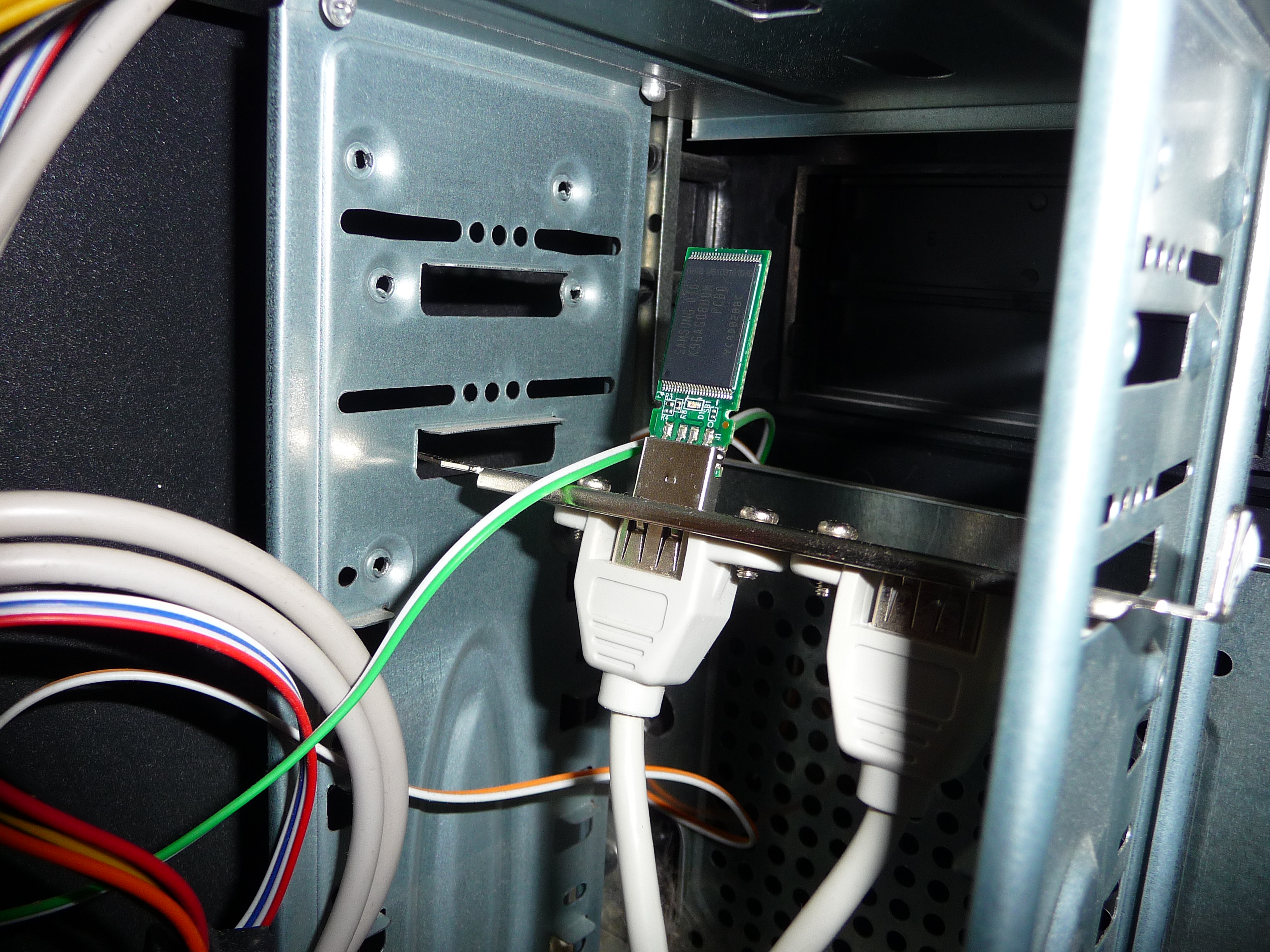

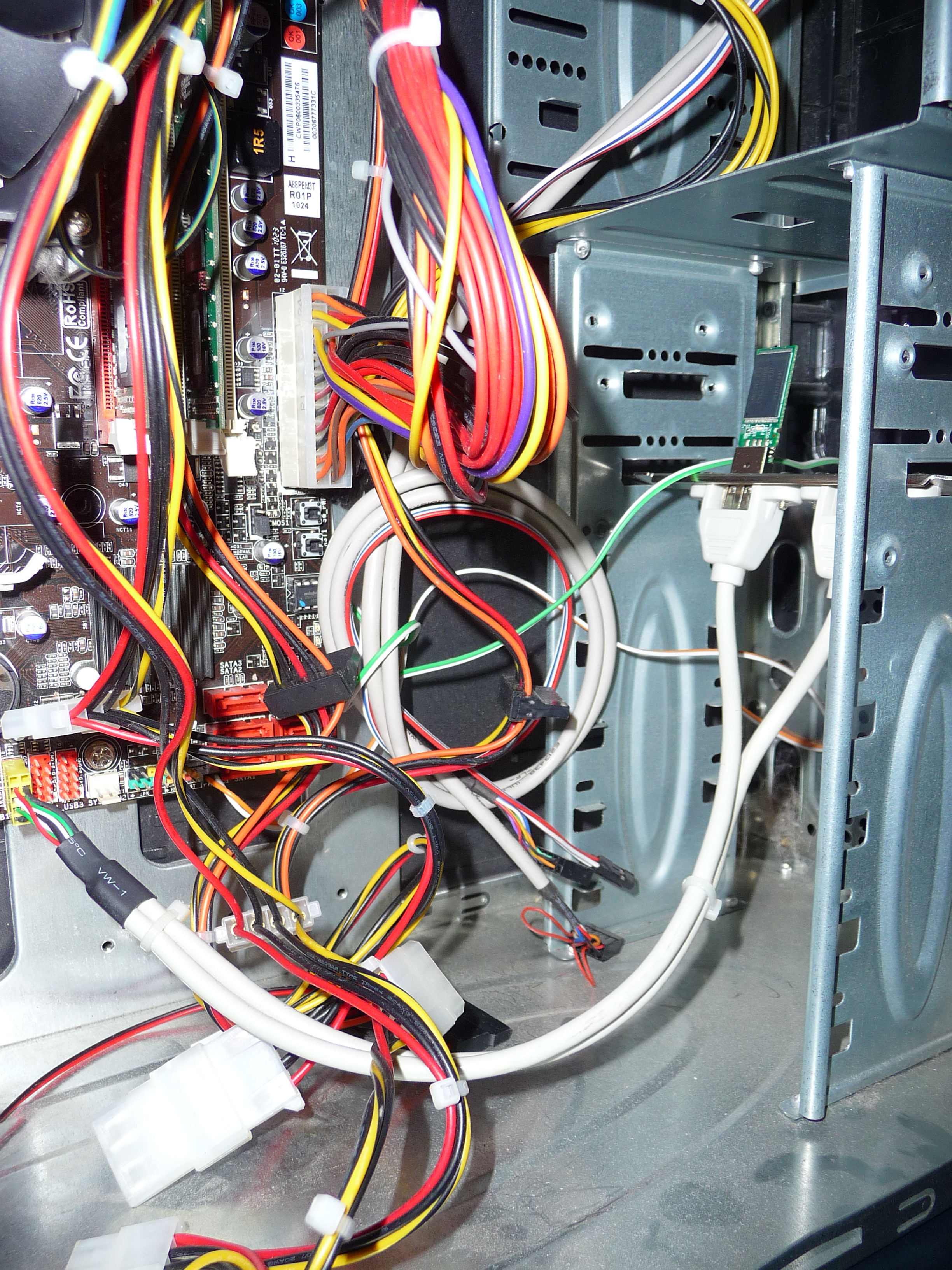

DobroFenix Posted March 3, 2012 Posted March 3, 2012 Собственно, вопрос в название темы. Заметил, что флешка довольно часто моргает своим светодиодом. Не приведёт ли это к её быстрой смерти? Вставить ник Quote

DobroFenix Posted March 4, 2012 Author Posted March 4, 2012 Ну так, если приблизить первую фотографию, то видно чип: SAMSUNG 010 K9GAG0800M Как видите, флешка без корпуса живёт уже стабильно год, выдерживает жирные пальцы, таскалась в кармане вместе в ключами и до сих пор ничего не отвалилось. Вставить ник Quote
dIMbI4 Posted March 4, 2012 Posted March 4, 2012 сурово... а потом у таких провайдеров пользователи жалуются, мол тырнет неработаеть, гамно... она же коротнет быстрее, чем посыплется. по факту - у меня на рутерборде через 4 года вспухли электролиты, стоял далеко и высоко. вчера вечером пришлось лезть- снимать. после перепайки живет дальше. самое прикольное, что быстрейшим вариантом стало перепаять электролиты с запасного, чем перезаливать софт на новый. .....а флешке ничего там не стало за столько лет... а она там ничуть не отличается от той что в юсб свистке. Вставить ник Quote

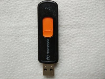

belokuriha Posted March 27, 2013 Posted March 27, 2013 Подскажите как из образа ломаного китайцами *.iso раскатать на простую флешку вот такую Вставить ник Quote
Skylaer Posted March 27, 2013 Posted March 27, 2013 Расскатать руками :) Но там троянец внутри, оно вам надо? Микра лицензионная стоит 5 копеек. Вставить ник Quote
