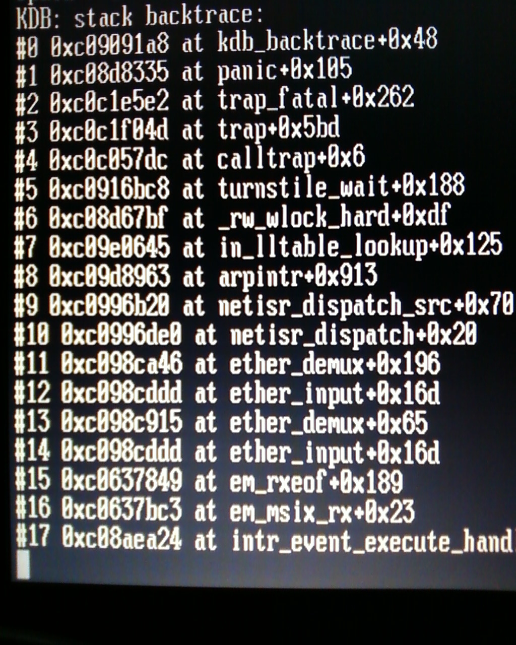

Ilya Evseev Posted February 11, 2012 Posted February 11, 2012 Имеется роутер с FreeBSD 8.2-p4, сетевые "em", трафик <200 mbps, клиентов <1000. Если трафик к клиентам маршрутизируется через внутренний layer3, роутер работает стабильно месяцами. Если клиентские vlan'ы (<100) дотянуты до роутера и роутер шлёт в них трафик напрямую, то каждые несколько дней роутер виснет намертво (см.картинку). Вопрос 1: кто-нибудь с этим сталкивался? Гугл нашёл очень похожее описание - http://forum.pfsense.org/index.php?topic=40769.0 но там дискуссия ведётся с сентября и закончилась ничем в январе. Вопрос 2: что в этой ситуации лучше/хуже - откат на 7.4, обновление до 8-STABLE, обновление до 9-RC? На других роутерах такой проблемы нет, но там либо другие сетевые (не Интел), либо существенно меньше нагрузка, либо более старая версия FreeBSD. Вставить ник Quote

Giga-Byte Posted February 12, 2012 Posted February 12, 2012 Вопрос 2: что в этой ситуации лучше/хуже - откат на 7.4, обновление до 8-STABLE, обновление до 9-RC? Обновить до 9-RELEASE. стандартная фраза техподдержки дибилинк, которая не даст полной уверенности. надо лечить причину а не следствие автор, научитесь пользоваться ddb, kgdb. навыки ещё пригодятся. я так понял PPTP у вас? arp нужен. на вскидку напомню - flowtable? я бы смотрел чего в 8-м фрейме - arpintr с дампом памяти. Вставить ник Quote

Giga-Byte Posted February 13, 2012 Posted February 13, 2012 посмотрел сейчас исходник. без дампа памяти - гадание на кофейно гуще. говорите виснет раз в несколько дней - значит можно воспроизвести проблему. поэтому сохраните дамп памяти, выложите куда-нибудь, вместе с бинарником ядра. также настройте DDB, чтобы сам большинство работы сделал и послал резет процессору. netisr есть возможность выключить? (это конечно не решение проблемы, а воркарауд) Вставить ник Quote

Ilya Evseev Posted February 13, 2012 Author Posted February 13, 2012 автор, научитесь пользоваться ddb, kgdb. навыки ещё пригодятся. Уважаемый, я умею ими пользоваться, но чтобы ловить проблему, необходимо одно из трёх: 1) watchdog, который перезапустит повисший сервер, 2) "специально подготовленный сержант", который нажмёт ресет, 3) готовность к даунтайму не менее получаса днём и х.з. сколько ночью. Встроенного ватчдога там нет, внешнего тоже (пока?) нет, остальное неприемлемо. я так понял PPTP у вас? Нет. Причём здесь PPTP? Ему не был бы нужен прямой доступ в клиентские vlan'ы. на вскидку напомню - flowtable? Ок, попробую выключить, но вряд ли дело в нём. На других серверах с ядром 8.2 (конфиг ядра и системы одинаковые) и похожей нагрузкой ничего не виснет. Главное отличие - вместо Интелов на них используются встроенные Броадкомы. также настройте DDB, чтобы сам большинство работы сделал и послал резет процессору. Получит ли DDB управление, если даже kdb_backtrace виснет раньше, чем успевает распечатать полный листинг и отправить сервер в ребут? netisr есть возможность выключить? (это конечно не решение проблемы, а воркарауд) Что значит выключить? Его можно вызывать либо из обработчика прерывания от сетевой карты, либо в отдельном потоке(потоках). У меня используется первый вариант: # sysctl net.isr net.isr.numthreads: 1 net.isr.defaultqlimit: 256 net.isr.maxqlimit: 10240 net.isr.bindthreads: 0 net.isr.maxthreads: 1 net.isr.direct: 1 net.isr.direct_force: 1 /boot/loader.conf ichwd_load="YES" netgraph_load="YES" dummynet_load="YES" ng_ipfw_load="YES" ng_netflow_load="YES" kern.coredump=0 kern.hz=4000 # Intel network cards hw.em.rxd=4096 hw.em.txd=4096 hw.em.enable_msi=1 hw.em.rx_int_delay=600 hw.em.tx_int_delay=600 hw.em.rx_abs_int_delay=1000 hw.em.tx_abs_int_delay=1000 /etc/sysctl.conf kern.ipc.somaxconn=512 net.inet.ip.fw.verbose=1 net.link.ether.inet.log_arp_wrong_iface=0 net.inet.ip.dummynet.io_fast=1 net.inet.ip.dummynet.expire=0 net.inet.ip.fastforwarding=0 net.inet.ip.redirect=0 net.inet.ip.fw.dyn_buckets=2048 # default=256 net.inet.ip.dummynet.hash_size=512 # default=64 # Drop SYN without RST on closed ports net.inet.tcp.blackhole=2 net.inet.udp.blackhole=1 # Igor Sysoev settings for Intel network cards: # http://dadv.livejournal.com/49013.html dev.em.0.rx_int_delay=600 dev.em.0.tx_int_delay=600 dev.em.0.rx_abs_int_delay=1000 dev.em.0.tx_abs_int_delay=1000 dev.em.0.rx_processing_limit=1024 dev.em.1.rx_int_delay=600 dev.em.1.tx_int_delay=600 dev.em.1.rx_abs_int_delay=1000 dev.em.1.tx_abs_int_delay=1000 dev.em.1.rx_processing_limit=1024 В том, что топикстартеру посоветовали накатить новую систему, чтоб избавиться от бага, это значит обновить _всё_, и возможно наловить новых глюков. Понимаю Ваш сарказьм, коллега, но в данном случае переезд на Линукс рискует принести ещё больше головняка :) Вставить ник Quote
Сильвер Posted February 13, 2012 Posted February 13, 2012 (edited) Если клиентские vlan'ы (<100) дотянуты до роутера и роутер шлёт в них трафик напрямую, то каждые несколько дней роутер виснет намертво (см.картинку). Вопрос 2: что в этой ситуации лучше/хуже - откат на 7.4, обновление до 8-STABLE, обновление до 9-RC? Попробуйте поставить http://people.freebsd.org/~avg/stop_scheduler_on_panic.8.x.diff Если usb-клавиатура то и http://people.freebsd.org/~avg/stop_scheduler_on_panic.usb.diff и попробуйте снять дамп. http://www.freebsd.org/doc/en/books/developers-handbook/kerneldebug.html#KERNELDEBUG-OBTAIN Если дамп снимется, тогда будет что обсуждать. В 9-Stable эти MFC уже есть. Edited February 13, 2012 by Сильвер Вставить ник Quote
