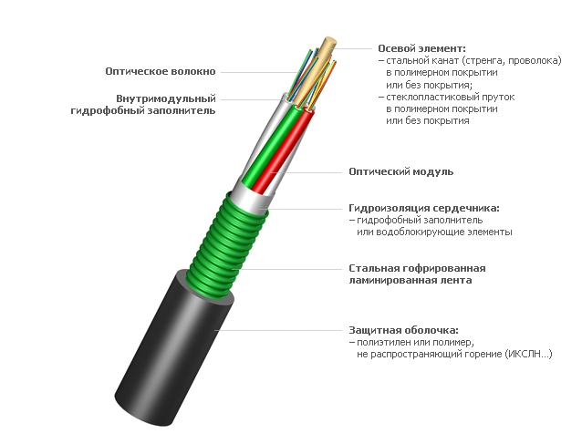

Alex158 Posted November 22, 2011 Posted November 22, 2011 (edited) Так уж вышло, что на складе вместо подвесного оказалось много бронированного для канализации. А нужно кабель вешать по столбам освещения. Расстояние между столбами - 50м. Можно ли повесить на столбах эту самую бронь и чем это чревато? Насколько сильно будет провисать? Для круглых кабелей есть специальные зажимы, но в кабеле должен быть несущий элемент (как правило это кевларовый пруток), здесь же только фольга и изоляция кабеля. Покупать 10 км троса не вариант... У кого либо есть подобный опыт? Edited November 22, 2011 by Alex158 Вставить ник Quote

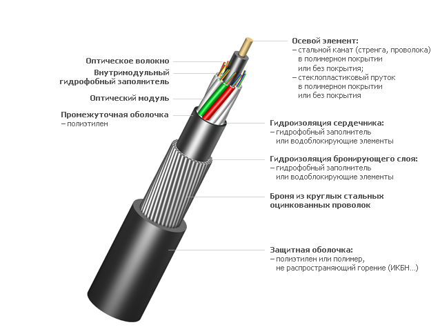

FIGO Posted November 22, 2011 Posted November 22, 2011 (edited) Alex158 У вас кабель такой? или такой если первый то он долго может не провисеть, а второй вешали на моем предыдущем месте работы, уже пару лет висит Edited November 22, 2011 by FIGO Вставить ник Quote
zoro Posted November 22, 2011 Posted November 22, 2011 подвес любго кабеля связи с металлическими элементами- запрещен... на опорах 0,4(освещение 220/380в) только диэлектрик.. Если у вас кабель с гофрированной броней- то не вешайте- через год полтора оборвется, проверенно... Если проволочная броня то без проблем по столбам вешали- весит работает более 7 лет. Вставить ник Quote

Alex158 Posted November 22, 2011 Author Posted November 22, 2011 (edited) FIGO, у меня как раз кабель с гофрированой броней (фольга). Я конечно понимаю что если кабель для канализации то он не для подвеса. Но выбирать не приходится. Вот зачем тогда в кабеле кевларовый пруток? Он же должен не дать кабелю провиснуть, кто тому же сама фольга тоже не должна просто так растягиваться? У кого есть опыт подвеса именно гофрированной брони с прутком внутри? Edited November 22, 2011 by Alex158 Вставить ник Quote
zoro Posted November 22, 2011 Posted November 22, 2011 FIGO, у меня как раз кабель с гофрированой броней (фольга). Я конечно понимаю что если кабель для канализации то он не для подвеса. Но выбирать не приходится. Вот зачем тогда в кабеле кевларовый пруток? Он же должен не дать кабелю провиснуть, кто тому же сама фольга тоже не должна просто так растягиваться? У кого есть опыт подвеса именно гофрированной брони с прутком внутри? Личного опыта нету :) не маемся херней, видел как одни чудаки повесили... и сколько провисело... PS. посоветую сварочником забивать гвозди- равносильно... Вставить ник Quote
