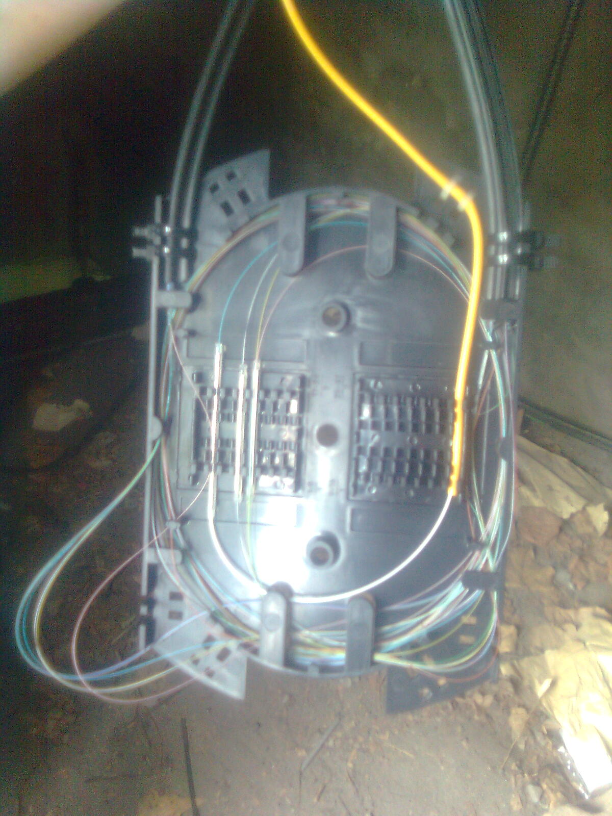

asteroid Posted June 12, 2011 Posted June 12, 2011 У нашего руководства, почему то случается так, что настает страсть к экспериментам над собственной сетью. Вот взяли, и закупили пару катушек кабеля подвесного в Киевской фирме Romsat, тип кабеля. RCI O-CFP(NA)W-8E9/125 8 волокон, монотуб. Посчитали, что чуть дешевле (типо равноценного Finmark) Пролеты между домами не большие, не более 35-45 метров. И решили прокладывать им. Километров 8 израсходовали, и примерно через недели две, начали сваривать. Я еще удивился, как вылез сваривать, чего так много волокна повылазило с обрезков. Сантиметров по 15 - 20. Думаю, хорошо, избыточности волокна внесли. Не потянет по крайней мере его назад. Сварили, смонтировали, и все это запоехало без проблемно. Это было начало мая. В первых числах июня, стали дохнуть гиговые линки. Сразу же стали смотреть рефлектометром. Затухания на каждом стыке - страшнючие. Полезли смотреть, а там ужастик. Волокна повылазили из кабеля, да так, что сколько могло, дульками-клубочками свернулось в сплайс кассете. Остальное, повылазило со всех щелей, где только нашло. И так, кругом, где мы этот RCI применили. Пришлось перекладывать каждую сплайс кассету. Кто то сталкивался с таким кабелем, и таким явлением еще ? Я бы сослался на криворукость монтажников, мол перетянули, перегнули. Но когда перетягивают с пристрастием, волокна назад в кабель лезут. Но, что бы из кабеля, да так много, я с такой какашкой сталкиваюсь впервые. Вставить ник Quote

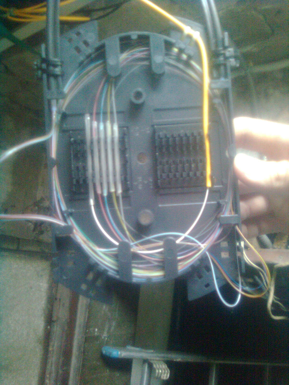

asteroid Posted June 17, 2011 Author Posted June 17, 2011 Если кому интересно, то выяснилось, в чем проблема с этим RCI O-CFP(NA)W-8E9/125. При изготовлении монотубного кабеля, вносится избыточность волокна по длине. Это необходимо как раз для того, что бы при незначительном растяжении, волокно из кассеты не убегало внутрь. Так вот, в кабеле RCI применили очень жидкий гель, и он делается на жаре жидкий как вода. И не способен удерживать эту "избыточность волокна" в кабеле. И как только чуть потеплело, волокно вылазит в сплайс кассеты. В результате, привожу пару фото. Такое получилось кругом, где мы этот кабель применили. Вставить ник Quote

asteroid Posted June 19, 2011 Author Posted June 19, 2011 В шкафах ставились только сплайс пластины? Если был полноценный кросс, то почему не оставили запас модулей в кроссе при монтаже? В шкафах ставились только сплайс пластины. (причина почему не ставились полноценные кроссы, опять же - приказ строить дешево.) И проблем с уползанием-выползанием не было. Мож от того, что всегда использовали кабель Финмарк. Как то на заре деятельности, использовали мы волокно "Южкабель" то там уползало волокно так, что вырывало гильзодержатели в сплайс пластинах. Там явно косяк с кабелем, пришлось демонтировать. С RCI наоборот, выползает волокно. Собственно "укладкой технологического запаса" я проблему и решил. Чуть подправил конструкцию сплайс пластин, что бы было куда "разгуляться" волокну. Вышло некрасиво в кассете, но красиво на рефлектограмме. Вставить ник Quote
