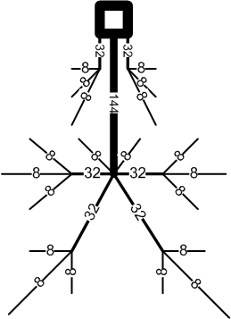

Топология примерно такая:
В среднем на один порт всего лишь две сварки в муфтах (2 в кроссах). При завихрениях местности будет 3.
Таким образом кабель + сварка будут около 2500 руб/порт.

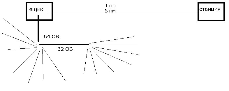

Мы делали что-то похожее.
В качестве 64 и 32х волоконного кабеля использовали обрезки со старых строек.
Две муфты, один кросс. В дом 1 ов сварено.
Компактный посёлок из 40-ти домов построен практически из обрезков оптики.
Узел в нежилом помещении на территории посёлка.
