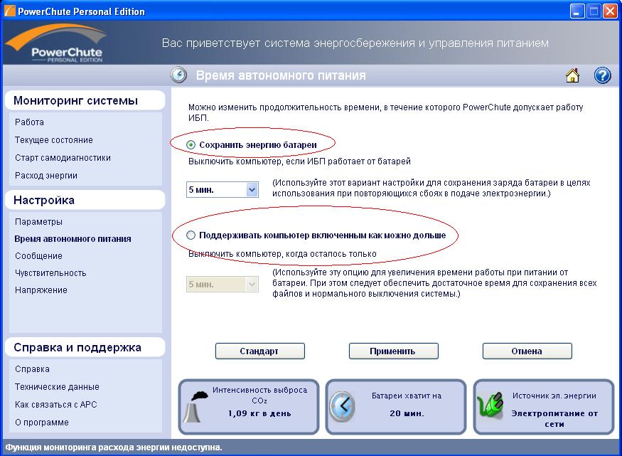

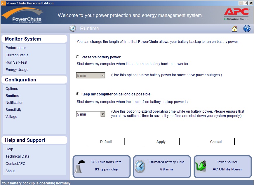

holodkov Posted May 8, 2012 Posted May 8, 2012 как на apc вырубить green power Откуда он там взялся ? модель ? симптомы ? возможно в APC BE525-RS и нету GreePower, тогда почему при маленькой нагрузке эта железка вырубается через 5 минут? Вставить ник Quote
kosmich7 Posted May 8, 2012 Posted May 8, 2012 тогда почему при маленькой нагрузке эта железка вырубается через 5 минут? Потому что кто-то в настройках сказал ей об этом ! Какой вариант у вас ? Скрин снят именно с 525го) на таком-же нагрузки 10вт и ниче работает) Вставить ник Quote
holodkov Posted May 8, 2012 Posted May 8, 2012 (edited) Скрин снят именно с 525го) на таком-же нагрузки 10вт и ниче работает) мой пишет что хватит на 88 минут, потестирую-ка я еще... upd: у меня так. через 8 минут гасит. Edited May 8, 2012 by holodkov Вставить ник Quote
kosmich7 Posted May 9, 2012 Posted May 9, 2012 Скрин снят именно с 525го) на таком-же нагрузки 10вт и ниче работает) он 2часа может)читайте внимательно ! 20минут он держит 130-150ватт ! в реале 12-15минут) мой пишет что хватит на 88 минут, потестирую-ка я еще... какая нагрузка он считает ?симптомы дохлой батареи. Вставить ник Quote
holodkov Posted May 10, 2012 Posted May 10, 2012 0,29 киловатта в день (?) как убедится что батарея сдохла? Вставить ник Quote
