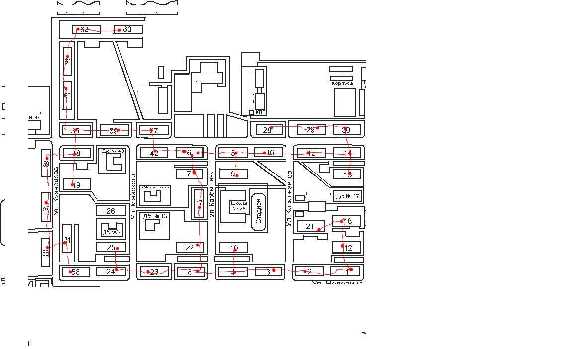

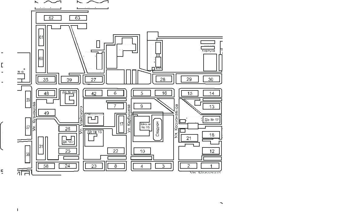

basov_dinamitriy Posted January 28, 2011 Author Posted January 28, 2011 В общем схема такова. Технология FTTB. Сервер будет находиться в 6 доме. Какую топологию сети целесообразней использовать? Как лучше вести кабеля, конкретно по волокнам. Если тянем кабель к дому и допустим ответвляем один модуль на соседний дом, я так понимаю к этому ответвлению подсоединяется целый кабель? Запутался с волокнами, не могу определиться с их количеством, где сколько нужно? На схеме кроме этих домов дополнительных подключений не будет. Дома пятиэтажный, 4-5 подъездные. Подскажите!!! Если надо что то дополнить напишите!!! Вставить ник Quote

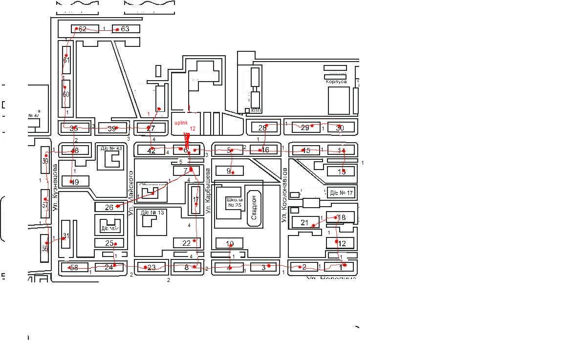

mukca Posted January 28, 2011 Posted January 28, 2011 (edited) вам нужен большущий кусок 16 волоконного кабеля (не знаю по 4 модуля по 4 волокна или 2 модуля по 8) вот я вам нарисовал как будет протягиваться оптика (имхо довольно оптимально с учетом пересечения улиц по воздуху) волокон тютелька в тютельку. если домов больше или нежилые дома тоже нужно подключить или еще куданибуть сделать ответвлении волокон свободных нет в каждый дом по волокну от центрального узла (от дома номер 6, где все волокна будут разварены в красивые стоечные кроссы). если не ошибся охватил все дома. где красные точки там будут стоять кроссы (настенные или какие нибуть маленькие в ящике) или муфты в которых будут развариваться оптика (кабель на соседний дом) + кусок оптики для внутренней прокладки (я хз там 2х волоконная) до железа в доме Edited January 28, 2011 by mukca Вставить ник Quote
qwertzy Posted January 29, 2011 Posted January 29, 2011 (edited) mukca в принципе неплохо получилось, 26 дом только забыл. ИМХО можно соеденить 16/28 вместо 14/30 и 24/58 вместо 31/36. Кабель до 8, 16 и 35 дома более 16 волокон, остальное 8 волоконным. Edited January 29, 2011 by qwertzy Вставить ник Quote
Kostja Posted January 29, 2011 Posted January 29, 2011 Да в принципе что-то похожее на то что mukca нарисовал. По такому варианту 6 до 35, от 6 до 4 и от 6 до 5 дома нужен шестнадцати волоконный кабель. Но на бумаге одно, а на деле другое. Надо пройти все эти дома, посмотреть есть ли между ними высокие деревья, ЛЭП, пустят ли на них и тогда уже точно рисовать схему. Заморачиваться с продольным вскрытием и протяжкой километра кабеля через один дом думаю не стоит. Тянуть по обычному, от ящика до ящика, на ящике запас 5-10м, в ящике миникросс. В таких сетях в 90% случаев используется одномодульный кабель. Только не давайте ему обо что-то тереться, не оставляйте его там где он может вмёрзнуть в лёд и не натягивайте со всей дури, до покупки читайте отзывы по марке. ОКС-01, Инкаб вроде нормально себя ведут, на Еврокабель где-то видел жалобы. Вставить ник Quote

Kostja Posted January 30, 2011 Posted January 30, 2011 (edited) Нет, неправильно поняли. У каждого дома своё собственное, независимое от других волокно, на узел сводятся больше сорока волокон. Кабели к узлу минимум 16 волокон. Edited January 30, 2011 by Kostja Вставить ник Quote
