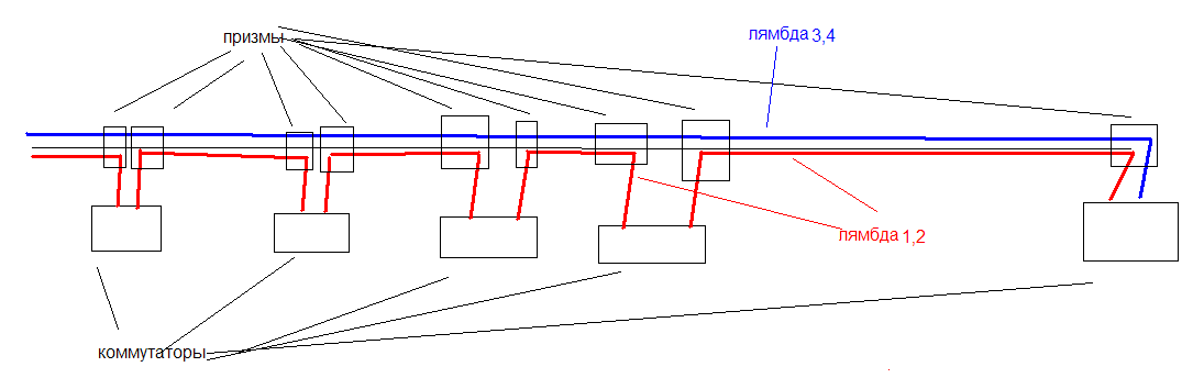

woddy Posted December 26, 2010 Posted December 26, 2010 CWDM - дороже ненамного но ограничен 8 каналами, что явно маловато. вам достаточно 2х каналов. делайте виртуальное кольцо и всё. или вам картинку рисовать?))) Вставить ник Quote
woddy Posted December 26, 2010 Posted December 26, 2010 картинка если у вас 17 точек по 20 абонентов, то получаем 350 абонентов. им гигабита за глаза. если абонентов сильно больше - то можно на это волокно точно так же 2 или 3 гигабитных кольца натянуть. Вставить ник Quote
bulgar Posted December 26, 2010 Author Posted December 26, 2010 картинка если у вас 17 точек по 20 абонентов, то получаем 350 абонентов. им гигабита за глаза. если абонентов сильно больше - то можно на это волокно точно так же 2 или 3 гигабитных кольца натянуть. Спасибо вам за рисунок. :) 1)Вы уже имели дело с CWDM, 2)цены вроде как у всех примерно одинаковые, 3)Какого производителя посоветуете? Вставить ник Quote
