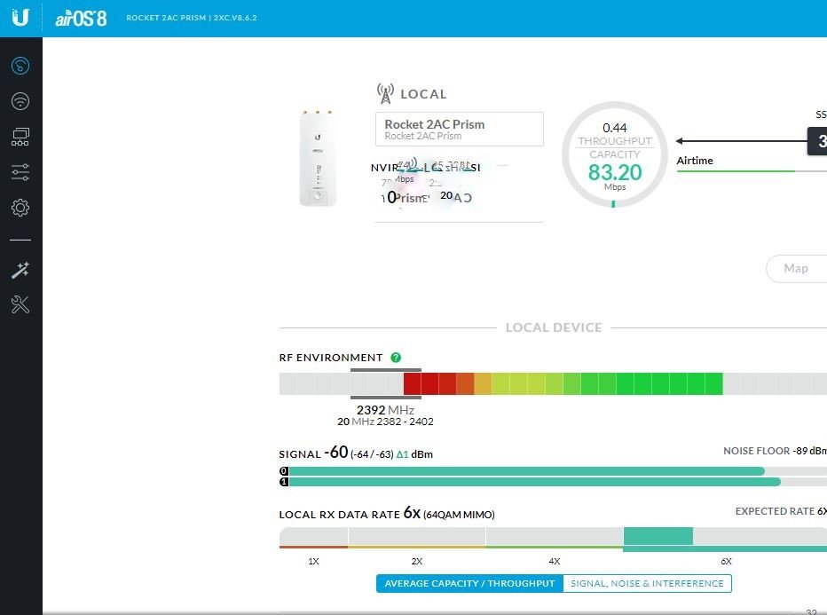

NewUse Posted May 23, 2020 Posted May 23, 2020 9 часов назад, Eugene 83 сказал: Я думал, что можно как-то включить режим "only n", но такого нет. можно, radio.1.puren=1; 9 часов назад, Eugene 83 сказал: Уменьшаю потери на кабеле и мощность не уж то кабель омеднёнка? меняйте на медь ftp/sftp для внешней прокладки. 9 часов назад, Eugene 83 сказал: постоянно обрыв соединения uptime на точке какой? 9 часов назад, Eugene 83 сказал: Стоят две всенаправленные антенны. если такие, которые на картинке, можете их выкинуть, они не предназначены для данного оборудования и для применения вне помещения, но даже на них обрывов быть не должно 11 часов назад, Eugene 83 сказал: Если стоит Licensed, то точки вообще нет в списке WiFi. канал поставьте стандартный, и можно Россию. Вставить ник Quote
Eugene 83 Posted May 23, 2020 Posted May 23, 2020 (edited) Del Edited May 24, 2020 by Eugene 83 Вставить ник Quote
Eugene 83 Posted May 23, 2020 Posted May 23, 2020 (edited) Del. Edited May 24, 2020 by Eugene 83 Вставить ник Quote
NewUse Posted May 23, 2020 Posted May 23, 2020 зачем рокет в 20м то? это устройство для работы на расстоянии более 300м, и приёмное устройство тоже долно быть соответствующим, Вы похоже пытаетесь забить гвоздь микроскопом. Какая задача, какое устройство на второй стороне, пркажите подвкладку клиентс на Рокете. почему у Вас мощность опять на максимуме? при 20м, должно быть что-то в районе 8дБм. 1 час назад, Eugene 83 сказал: Спасибо огромное. Я понял, что надо начать с замены антенн не правильно поняли, надо начать с формулировки задачи. Для чего Вам Рокет? 1 час назад, Eugene 83 сказал: От роутера до rocket не больше 5 метров витой пары. Вот такой. при 5 метрах кабель влиять не должен, но по картинке я кабель не определю, берёте острый нож очищаете жилу и пробуете соскаблить верхней слой, если медь снимается а под ней белый аллюминий, то кабель в помойку, я даже из такого короткие пачкорды, для ноутов делать не рекомендую, но в любом случае, если точка доступа на улице то от неё до пое нужен outdoor кабель. Вставить ник Quote

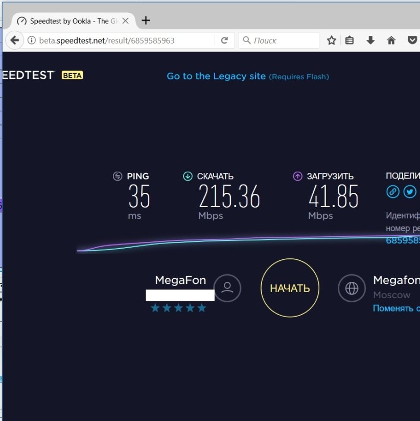

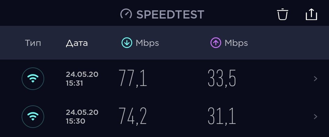

Eugene 83 Posted May 24, 2020 Posted May 24, 2020 3 часа назад, ii_blag сказал: В теории... Вполне вероятно, что где-то это теория. Но в Москве и области это обычное дело. Вот скрин роутера Хуавей В715. Он работает с 3 несущими. У меня сейчас Е5186. Он только с 2 несущими работает. Я у себя выше 150мбит не видел. Сейчас дождь и выходные. Нагрузка на базовую станцию высокая. Но даже сейчас у меня 77мбит. Вставить ник Quote
