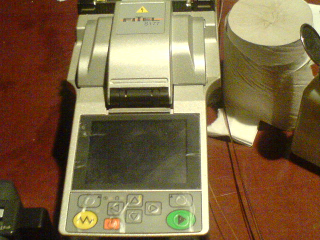

volodya Posted October 1, 2010 Posted October 1, 2010 Хороший рефл EXFO 200, сенсорный екран, простенькое меню, удобный, стоимость точно не скажу но дороговато конечно. Потоянно пользуюсь рефлектометром ОР 2-3 (пр-о Беларусь) нормальный, но требуется ноут и прога. Сварочник у нас Fujikurа 11S, маленькая, удобная, для тех етажей то что надо. Хороший сварочник FITEL S177, притензий просто нет. Работа с ним одно удовольствие Нужно смотреть по деньгам конечно. Выбор за Вами, Кто ищет тот всегда найдет)) Вставить ник Quote
