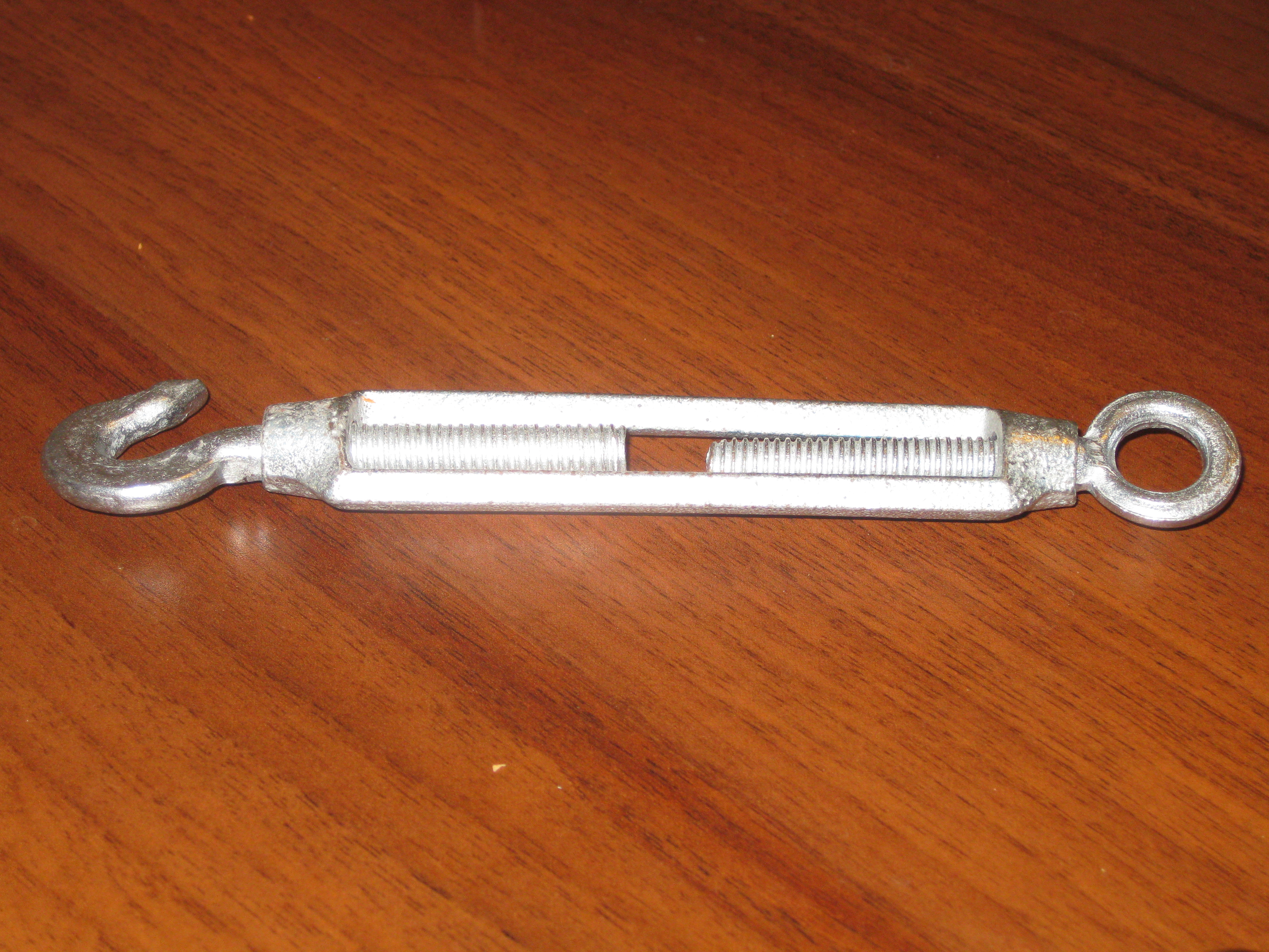

Traskalata Posted May 10, 2010 Posted May 10, 2010 Я тяну вот этой штукой. До сих пор не знаю как его правильно называть. Но он здорово натягивает Вставить ник Quote
andreyk Posted May 10, 2010 Posted May 10, 2010 Я тяну вот этой штукой. До сих пор не знаю как его правильно называть.Но он здорово натягивает Талреп :) Вставить ник Quote

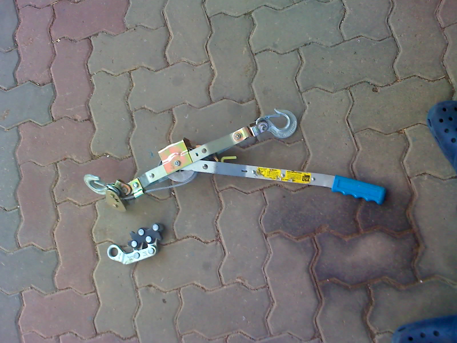

AlexZ75 Posted May 10, 2010 Posted May 10, 2010 янем лягушкой и лебедкой ручной, главное за столбами следить, чтоб не екнулись. Лягушкой пользуемся нормальной железной, за 3 года не слышал чтобы кто то такую сломал. Вставить ник Quote
Flop86 Posted May 11, 2010 Author Posted May 11, 2010 янем лягушкой и лебедкой ручной, главное за столбами следить, чтоб не екнулись. Лягушкой пользуемся нормальной железной, за 3 года не слышал чтобы кто то такую сломал. Лебедкой этой то же уже пользуетесь три года? трос для лягушка зачишаете или прям на изоляцию? Модель лебедки можно уточнить? Вставить ник Quote

AlexZ75 Posted May 11, 2010 Posted May 11, 2010 Пользуемся лебедкой тоже 3 года, еще несколько наших бригад используют такие лягушку и лебедку. Сразу оговорюсь,не пользуемся ими каждый день, периодически по мере надобности. Лягушку цепляем по разному, как настроение будет, иногда чистим трос, иногда нет. Модель не знаю, на складе выдали, завтра проверю, если на ней что то написано. Вставить ник Quote

AlexZ75 Posted May 13, 2010 Posted May 13, 2010 Извеняюсь, модель на ней не нашел, только такие наклейки как на фото, но на них ничего интересного нет. На лягушке написано что сделано в германии. Вставить ник Quote
