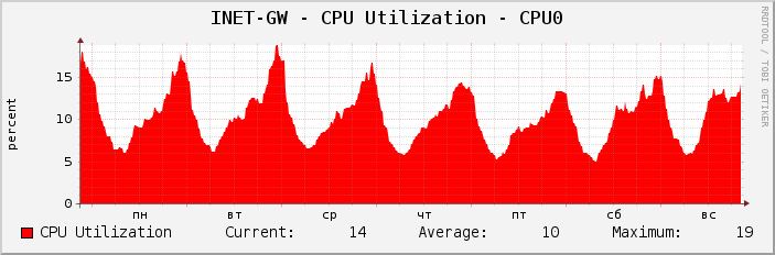

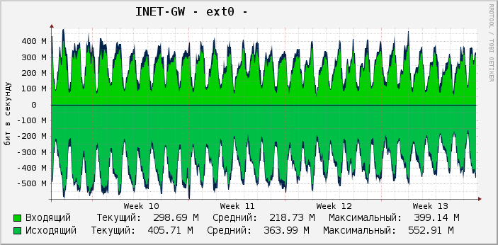

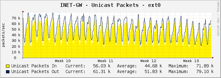

RussianE39 Posted April 4, 2010 Posted April 4, 2010 (edited) То, что использую я в качестве бордера: CPU: Intel Core i7 920 @ 4.0Ghz MB: Intel DX58SO NIC: Intel 82575GB OS: FreeBSD 8.0/amd64 NAT: pf SHAPER: ipfw BGPD: openbgpd Upstreams: 2x Full View --------------- Netflow раздается с помощью flow-fanout. ext0 - LAGG, в него объединены все апстримы. --------------- Edited April 4, 2010 by RussianE39 Вставить ник Quote
