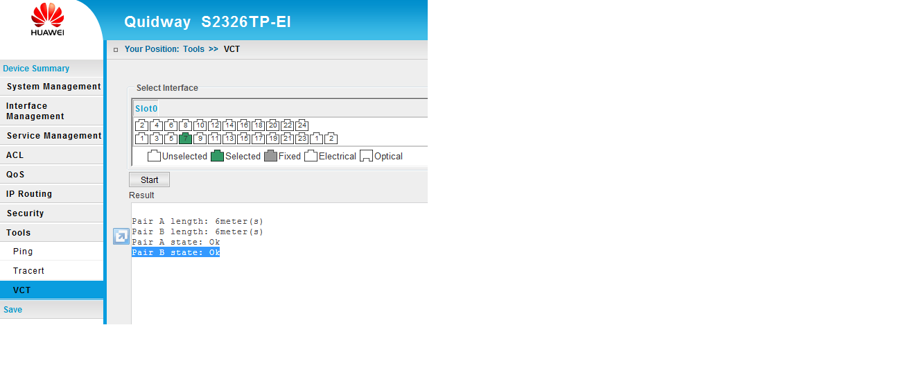

vesarion Posted January 26, 2016 Posted January 26, 2016 (edited) Подскажите пожалуйста, Какими командами настроить, что бы коммутатор в консоль не выводил служебные сообщения (о том, что интерфейс поднялся, упал и т.д.) Не знаю, как это по нормальному сформулировать, поэтому через гугл найти не смог. На S2300 функции диагностики кабеля, как на D-Link 1228 ME нет (cable_diag)? В Version 5.70 V100R006C05 есть даже в вебке :) Что-то даже в вебке найти не могу :( Да и вебка по умолчанию даже не поставлена. Команду для консоли подсказать можете? Edited January 26, 2016 by vesarion Вставить ник Quote
Diman_xxxx Posted January 26, 2016 Posted January 26, 2016 Подскажите пожалуйста, Какими командами настроить, что бы коммутатор в консоль не выводил служебные сообщения (о том, что интерфейс поднялся, упал и т.д.) Не знаю, как это по нормальному сформулировать, поэтому через гугл найти не смог. На S2300 функции диагностики кабеля, как на D-Link 1228 ME нет (cable_diag)? В Version 5.70 V100R006C05 есть даже в вебке :) Что-то даже в вебке найти не могу :( Да и вебка по умолчанию даже не поставлена. Команду для консоли подсказать можете? патчь стандартный 1 м - показывает 6 Подскажите пожалуйста - как S2326-TP-EI заставить отдавать SNMP с read public ???? Вставить ник Quote
vesarion Posted January 30, 2016 Posted January 30, 2016 Diman_xxxx большое спасибо. А для консоли команда есть? Вставить ник Quote
s.lobanov Posted January 30, 2016 Posted January 30, 2016 int ether0/0/1 virtual-cable-test Вставить ник Quote
