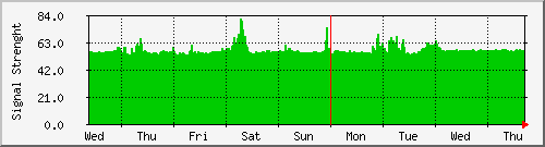

Странный эфект при определеных погодных условиях, чистое небо и солнце, резко падает скорость на протяженом линке, причем ветра нет...
Ктонибудь еще с таким сталкивался? И какова природа этого явления?

да,ребята на других форумах уже такое писали. при чём падает на 5-10 дби линк..лично по своём опыте тоже замечал падения до 5 дби...ну и ещё фактор матушки природы-в дождь у меня на клиентских точках выростает показатели,как сигнала, ccq и прокачки...лично у меня дома ещё 2100 стоит и к МТ коенктится, сигнал -70, и скорость линка прыгает 36 на24 на 48, в дождь сигнал -62 и держиться сугубо 54 на 54...вай-фай это ещё тот подарочек сетевикам)

Дето тут недавно линк бегал в соседних темах как раз было искривление трасы в зависимости от солнца и осадков луч уходит вверх вниз

Возможно дело в отраженке.... Как только поверхность подсыхает - получаете отраженку (или наоборот ее теряете)...

еще очень зависит где и как установлено оборудование, если с одной стороны на солнце, а с другой стороны в тени, то из-за разности нагрева дешевых "кривых" 40мгц генераторов, частота которых любит поплавать, начинаются ошибки в радио тракте, особенно это заметно на Длинках
вообщем выяснил зависит не от солнца а тот температуры воздуха.... ну солнце есно нагревает...
а можно по-подробнее об этом явлении? воздействие идёт на молекулы воды в воздухе? как это меняется с изменением частоты, расстояния и т.д.?
видимо тупо плохая пропайка схемы... при низких температурах нормально работает, при повышении температуры плохо работает...
есть 2 мысли в эту тему... первая - сезоннный эффект на атмосфере - бывает весной и осенью строго на рассвете (4-5 утра)... увеличение замираний - резко падает уровень на приеме, вплоть до обрыва - бороться беспонт (только увеличить бюджет) - через пару минут все возвращается в норму.
вторая - засветка солнцем створа антенны, - сильно увеличивается интерференция, и несмотря на хороший уровень - резко растут ошибки на приеме...
все остальное - косяк железа...
постоянно наблюдаю такую картину на длинных линках в 2.4 ггц. Причем картина тем хуже чем больше перекрывается первая зона френеля.
На линке в 57 км например 1 зона френеля идеально чистая. Но часто именно по ночам сигнал падает на 20-30 db вплоть до полного отсутствия связи. Обычно так бывает когда днем было тепло а ночью резкое похолодание. Недели две назад вообще была ночь когда по всему Крыму(радиус сети гдето 300 км) радио каналы попадали с интервалом в 1 час. Везде сигнал упал. К рассвету восстановилось.

Ощущение такое что перед антенной просто как кто то стену строит. Хотя такие линки могут работать неделями без обрывов. А могут 2-3 дня падать. Но повторюсь - именно ночью как не странно. С 23 и до 5-6 утра.

Может дело в рефракции когда на пути линка есть потоки воздуха с разными температурами? На длинных линках, профессиональные системы ставятся на расстояния более 20км с несколькими разнесенными антеннами.

А при относительно резких перепадах температуры, в т.ч. и нагреве прямыми солнечными лучами, не может зеркало колбасить? На больших расстояниях много то и не надо.

была аннологичная проблема с одним из линков(ночные падения). решилось полной заменой комплектов с обоих сторон(точка-точка 30 км). кататься далеко.

Получается что на пути сигнала он попадает в среды с разной плотностью, в результате чего должен преломляться.

на 30 км как раз такой проблемы почти не замечается. Начинается она от 40 и дальше.
