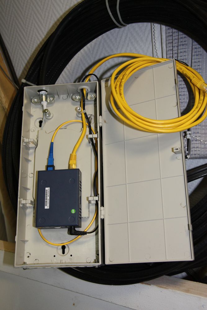

Оки. Взглянул. Скажите, в реальной жизни съёмная сплайс-кассета насколько удобнее простого металлического основания с отогнутыми (приваренными) ушками ?
Бюджетный (менее 10 баксов) боксик для клиентов...
И, кстати, сразу недостаток коробок TFortis стал виден - оптику-то разварить надо где-то.
Ставить под это рядом еще одну коробку - так себе решение, мягко говоря.
http://shs-systems.ru/catalog/commutation/...gp-d.html?ch=11. Наг такие тоже продает, но ссылку дать не могу (не нашел).
От этих отказался. Аналог -
http://shop.nag.ru/core.asp?main=catalog&a...2986&cat=47
он подешевле, и, на мой взгляд, получше...
Nag, ваш бокс - он типа для помещений. На улице, вроде-как, операторы обычно вешают металлические шкафы, а там есть место и для кросса/муфты и для PSW-1. То, что изделия два (кросс и PSW) - типа даже удобно. Вначале одни монтажники варят оптику, а потом приходят пуско-наладчики, ставят PSW и запускают камеры (в тех проектах, где мне довелось участвовать, прокладка оптики и запуск системы осуществлялся параллельно).
Поэтому, относительно кросса для PSW-1, мы пока склоняемся к специальному уличному шкафчику (более компактному, чем те, что сейчас операторы вешают на столбы).
Однако, совершенно не поздно меня переубедить, а я обязательно донесу ваши аргументы до остальных разработчиков.

А бокс на фото - это офисный вариант, т.е. оконечка, подключение клиента. Может быть - камеры, если помещение хоть минимально вандалозащищено (так как стоимость укладывается в 1500 рублей - строить сейф не надо).
Если ставить TFortis в ящике оператора на чердаке - то зачем защищенный бокс, и компактный вид?
Впрочем - тут надо разбираться. Едва ли оператору понравится чья-то железка в ящике. В первую очередь, сложно разделить доступ и ответственность.
А если ставить в другом месте - то зачем привязка "на расстоянии патчкорда от оператора"? Сети строятся с разной целью, поэтому, вполне возможно, придется ставить вдали, а значит тянуть оптику, ее разваривать...
