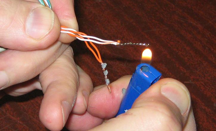

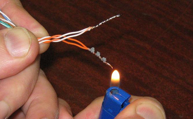

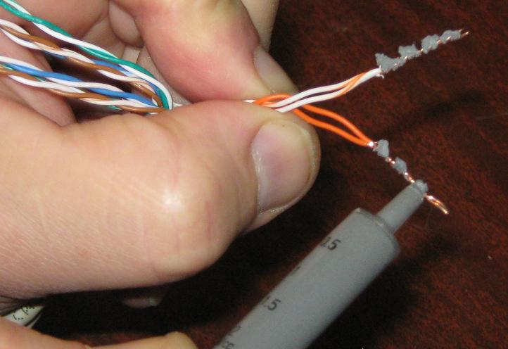

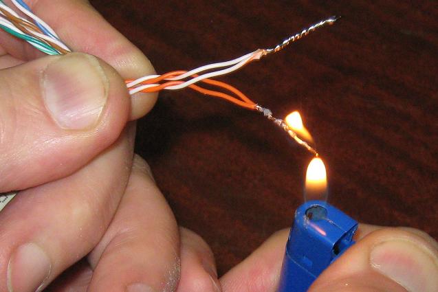

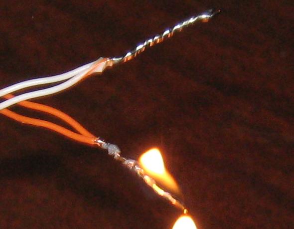

Иногда приходится наращивать абонентские окончания, например, при модернизации сети и переносе оборудования.

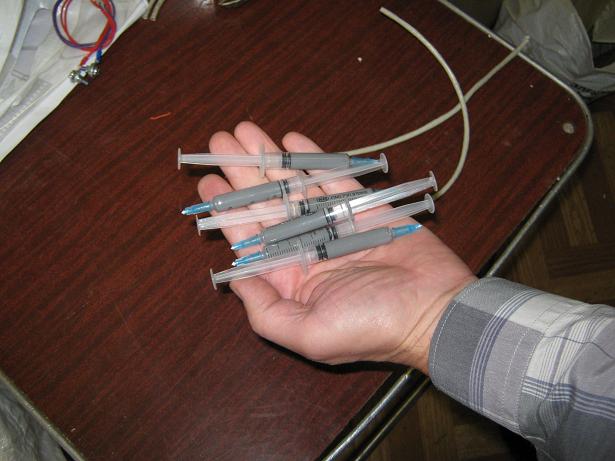

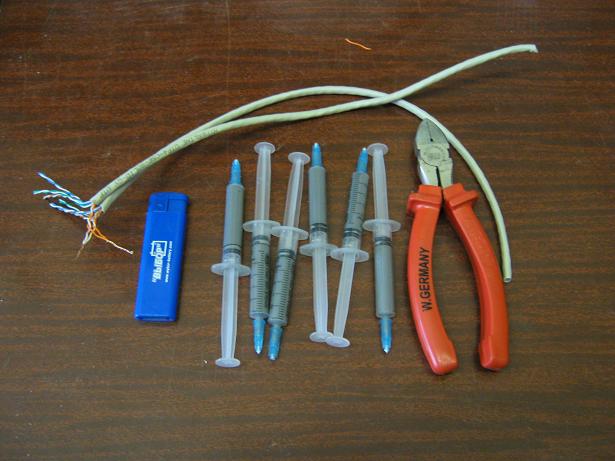

Обходимся при этом паяльной (припойной) пастой, предварительно затаренной в 2мл шприцы, и зажигалкой.
Работать можно хоть на чердаке, хоть в подвале...

мягкое олово и зажигалка с форсункой ----- так все скрутки на витухи на пешку переделывал по всей сетке.
Зажигалка получеше газового паяльника будет -- толко олово подобрать нужно помягше
