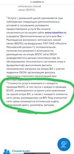

Cramac Posted March 27, 2024 Posted March 27, 2024 А какие у вас тарифы? И считают за опорами или проводами? Вставить ник Quote
viper063 Posted April 26, 2024 Posted April 26, 2024 Доброго дня. Чтобы не плодить темы. Хочу спросить тут. Кто стоит частные сектора, абонентские линии тоже в Россети сдаете или только магистрали? Вставить ник Quote
Cramac Posted April 26, 2024 Posted April 26, 2024 @viper063 они сами все примут. Все и вся Вставить ник Quote
viper063 Posted April 26, 2024 Posted April 26, 2024 4 минуты назад, Cramac сказал: @viper063 они сами все примут. Все и вся То есть за абонентские тоже платите? Вставить ник Quote
Cramac Posted April 26, 2024 Posted April 26, 2024 @viper063 за все платим. В чем и вопрос. Каждый кабель считают Вставить ник Quote
Mia Posted April 26, 2024 Posted April 26, 2024 Чисто теоретически, оператор может в договоре с клиентом указать, что абонентский кабель от муфты до клиента является собственностью клиента. Чисто теоретически, оператор может попробовать доказать Россетям, что эти кабели не собственность оператора и он за них платить не будет. Но скорее всего Россети не пойдут на это, так как если они на это согласятся, то они будут вынуждены с каждым физиком пытаться заключать договор аренды столбов - а Россетям этот геморрой нафиг не нужен. Так что, скорее всего Россети по любому эти кабели повесят на оператора.. Вставить ник Quote
!!!sol!!! Posted May 7, 2024 Posted May 7, 2024 владельцы инфраструктуры на это пойдут, согласятся ли с этим абоненты, платить оператору абон плату, аренду владельцу инфраструктуры и конторе которая будет обслуживать его кабель? я точно нет!!!! если не хотите платить за каждый абонентский кабель выполняйте Приказ Минэнерго РФ 327 увязывайте в пучек, а то понаделают лиан потом начинают плакаться. Вставить ник Quote
[anp/hsw] Posted May 8, 2024 Posted May 8, 2024 Да хоть заувязывайтесь. Считают по количеству самих кабелей на опоре, не прокатит даже засунуть 2-3 дропа в один крепеж (или закрепить один, а к нему уже подцепить оставшиеся). Вставить ник Quote
