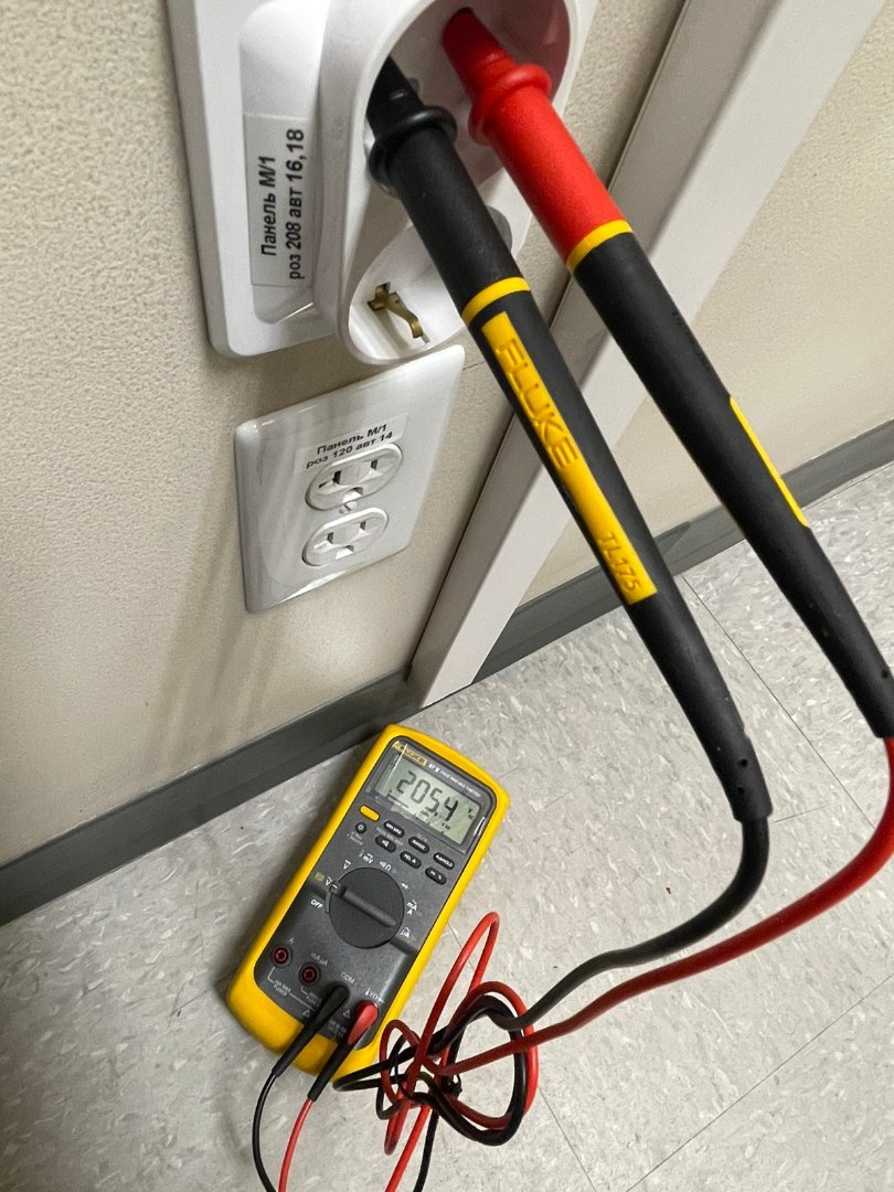

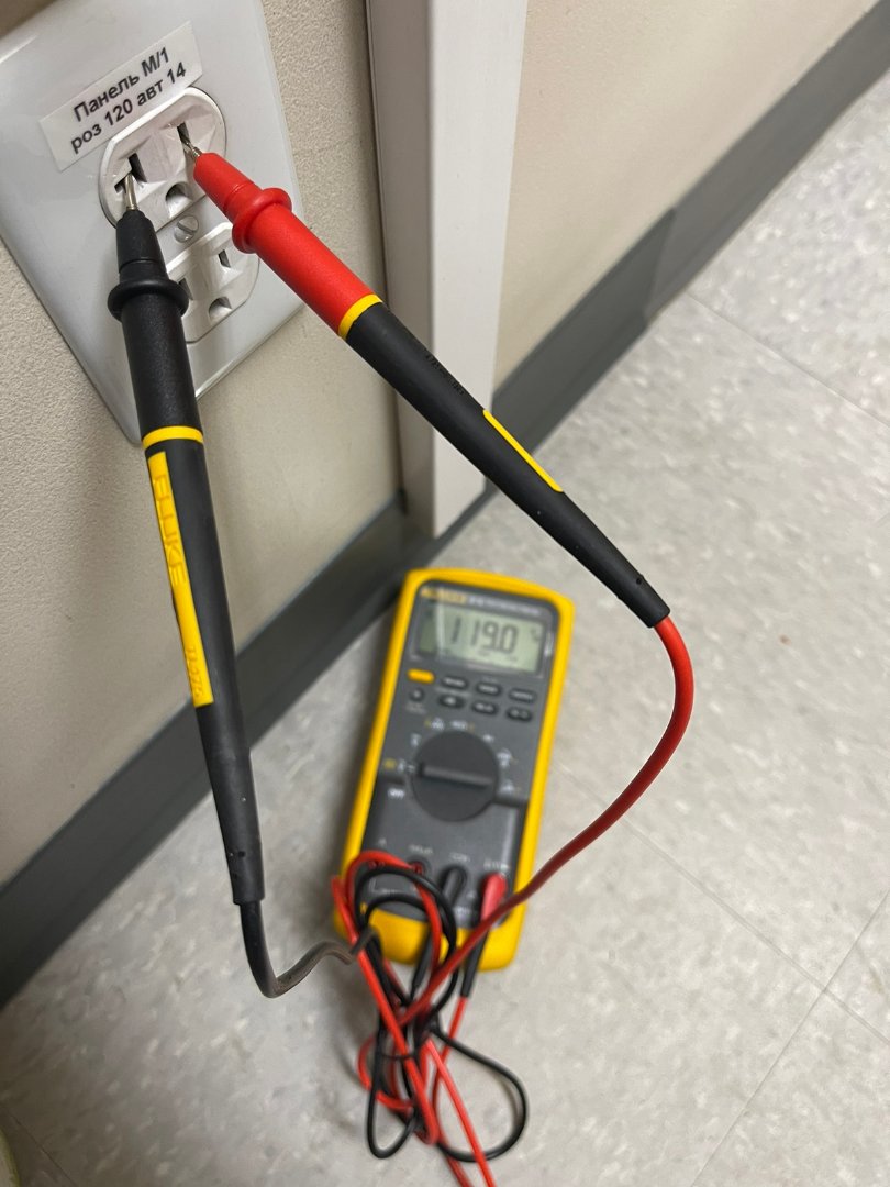

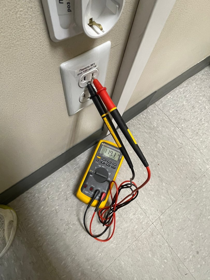

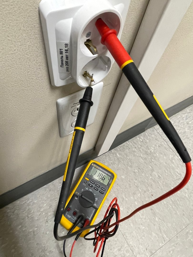

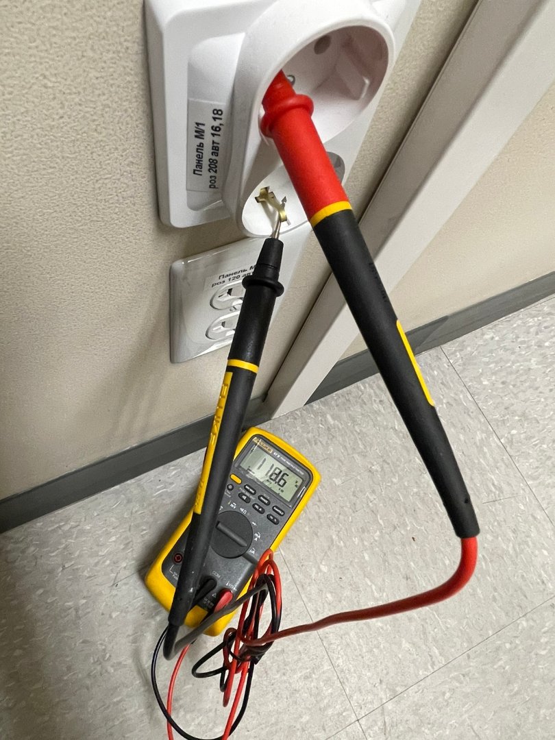

Maledict Posted January 7, 2023 Author Posted January 7, 2023 (edited) 2 hours ago, rz3dwy said: У вас точно хорошо с теоретическими знаниями в электричестве? у меня тут североамериканский стандарт питания, ровно как и все генераторы. 2 hours ago, rz3dwy said: Что касается двухфазного питания, то что вы имеете ввиду? ну у меня по одной фазе и нейтрали 110в, по двум фазам 208в (вроде это split phase называет, я не знаю нашего термина). Нет, сплит дает 240, а у меня 208 и это трехфазка. 2 hours ago, rz3dwy said: Ноль и нейтраль означают одно когда я сказал это нашему энергетику, то тот очень долго рисовал на доске отличие, не все из нас всё поняли, а в какой-то момент даже перестали понимать, но они очень недовольны, если кто-то назовёт нейтраль нулём. Edited January 7, 2023 by Maledict Вставить ник Quote
Maledict Posted January 7, 2023 Author Posted January 7, 2023 (edited) 2 hours ago, rz3dwy said: Разделительный трансформатор с выводом средней точки является примером такого источника, Ну это как раз североамериканский стандартный однофазный трансформатор, приходит 7.2кВ, на выходе две фазы по 110В и нейтраль в центре, но у нас трехфазная система, звезда, где линейное/межфазное 208В и фаза-нейтраль 110В. Edited January 7, 2023 by Maledict Вставить ник Quote
