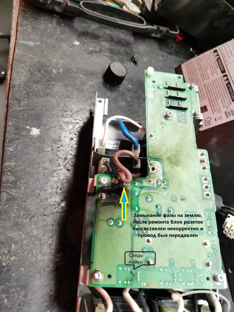

Что касается опыта поломок, прямо при мне въе$%ла одна из голов тех APC указанных ранее, это был новый ИБП с поставкой из США так как требовался под 110В на вход и 220-230В на выход. Он был абсолютно новый в бирках, наклейках и пленках, но шарахнул примерно через месяц. Так вот модуль что на фото подвергался ремонту на самом APC, а когда его ставили обратно (на самом же APC) то провод с фазой зацепился за окалину пайки с землей и прогревшись изоляция проплавиалась, провод плавно опустился и КЗ. Я таких бабахов с синим вспышками на расстоянии в 80см никогда в жизни не видел. Собственно шарахнуло когда перезапустили ИБП.
