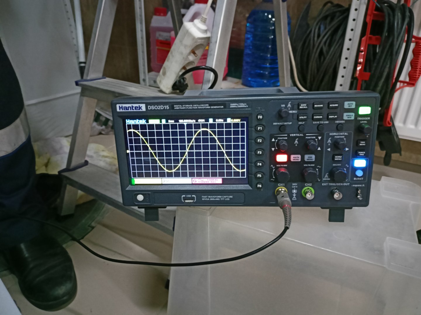

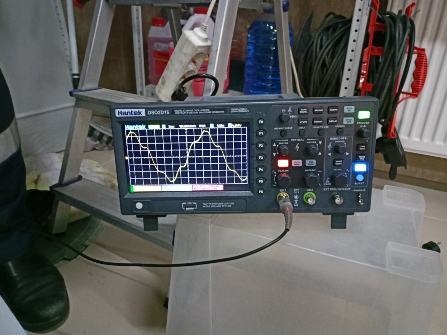

Глеб Высоцкий Posted December 22, 2022 Posted December 22, 2022 8 часов назад, rover-lt сказал: Для запитки эл.инструмента нужен нормальный синус. 1. Что же это за инструмент такой, которому нужен "нормальный синус"? 2. Как раз у генератора "синус" будет более-менее "чистым", другое дело, что с нестабильной частотой (да и хрен бы с ней). А вот у инвертора - не факт. У него так-то на выходе ШИМ. 15 часов назад, rover-lt сказал: генератор на 3-4 кВт, чтобы постоянно работал и заряжал аккумуляторы через инвертер для солнечных батарей вроде этого и спарку из автомобильных аккумуляторов на 48В/100А*ч. 1. "Солнечный" инвертор здесь явно избыточен, т.к. у него не будет основного источника энергии - солнечной батареи. Тогда уж проще поставить обычный бесперебойник помощнее. 2. Зарядка аккумуляторов будет дополнительной нагрузкой, и не маленькой. В зависимости от режима работы по времени вашего электроинструмента очень может оказаться, что не аккумуляторы будут помогать генератору работать на инструмент, а наоборот, кроме инструмента генератор будет работать на заряд батареи. Скрытый текст У нас был случай из практики, работали со сваркой (маленький китайский инвертор, по ттх 4 кВт на максимальном сварочном токе) на базовой станции сотовой связи - на ней стоял штатный 48-вольтовый ИБП "Эмерсон" с 8-ю банками АКБ "NARADA" по 50 кг на банку (если не ошибаюсь, 2х150 Ач). Тут вырубают на весь день внешнее электропитание, а работы надо закончить край до вечера. Вытаскиваем и запускаем штатный генератор 10 кВт, запитываем БС о него. Через 20 -30 мину сварки АКБ (правда, не новая) высасывается в ноль, а базу отключать нельзя - приходится курить со сваркой, пока генератор не подзарядит батарейки. Потом еще полчаса работы и снова перекур. Короче, геморрой. 14 часов назад, sdy_moscow сказал: Генератор купить на те-же 7-8 кВт - не проще вариант? Однозначно +1 Вставить ник Quote
sdy_moscow Posted December 22, 2022 Posted December 22, 2022 1 час назад, Глеб Высоцкий сказал: 2. Как раз у генератора "синус" будет более-менее "чистым", другое дело, что с нестабильной частотой (да и хрен бы с ней). А вот у инвертора - не факт. У него так-то на выходе ШИМ. Угадайте где генератор, а где "шим" стабилизатора на картинках ниже. Вставить ник Quote

sdy_moscow Posted December 22, 2022 Posted December 22, 2022 1 час назад, rover-lt сказал: Эти Штили для меня не доступны от слова никак Если не поняли - то сверху фото "синус" с генератора до штиля (причем отмечу - это еще неплохой "синус"), нижний - синус после стабилизатора штиль включенного в тот-же генератор. ( Кстати, сапог на фото мой :-) ) Этот идеальный синус делают вот эти: https://www.shtyl.ru/catalog/stabilizatory-napryazheniya/odnofaznye/nastennye/ На небольшую мощность вполне подъемно, подключаете после генератора и наслаждаетесь. Если у Вас "требовательный потребитель до 2кВт, то в 20 т.р. впишитесь (их можно купить на 10-20% дешевле прайсовой цены). Причем можно в один генератор подключить как нетребовательную к синусу нагрузку мимо штиля, так и требовательную к штилю. Вставить ник Quote
