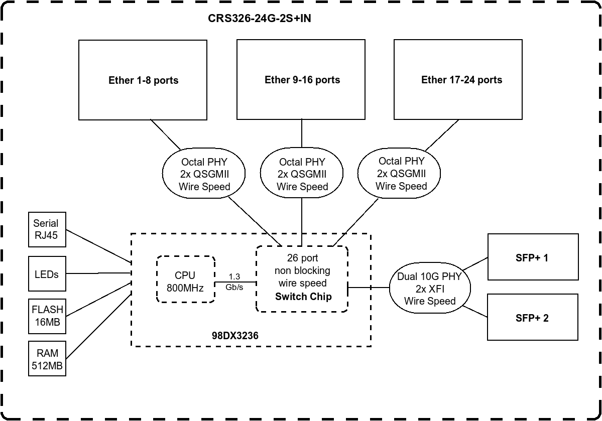

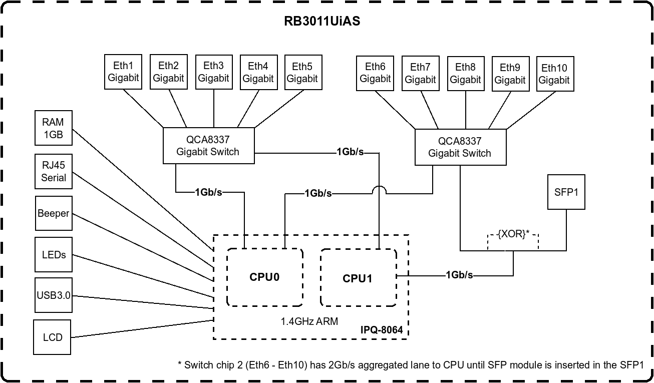

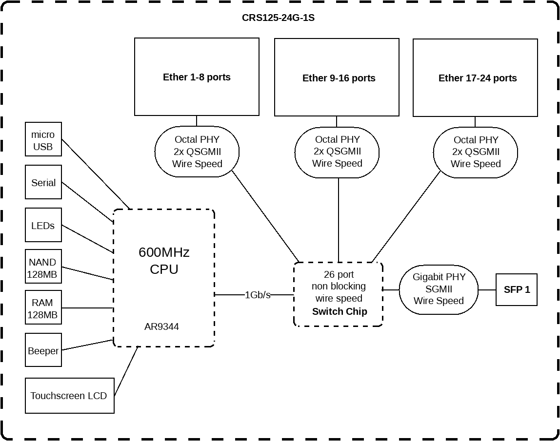

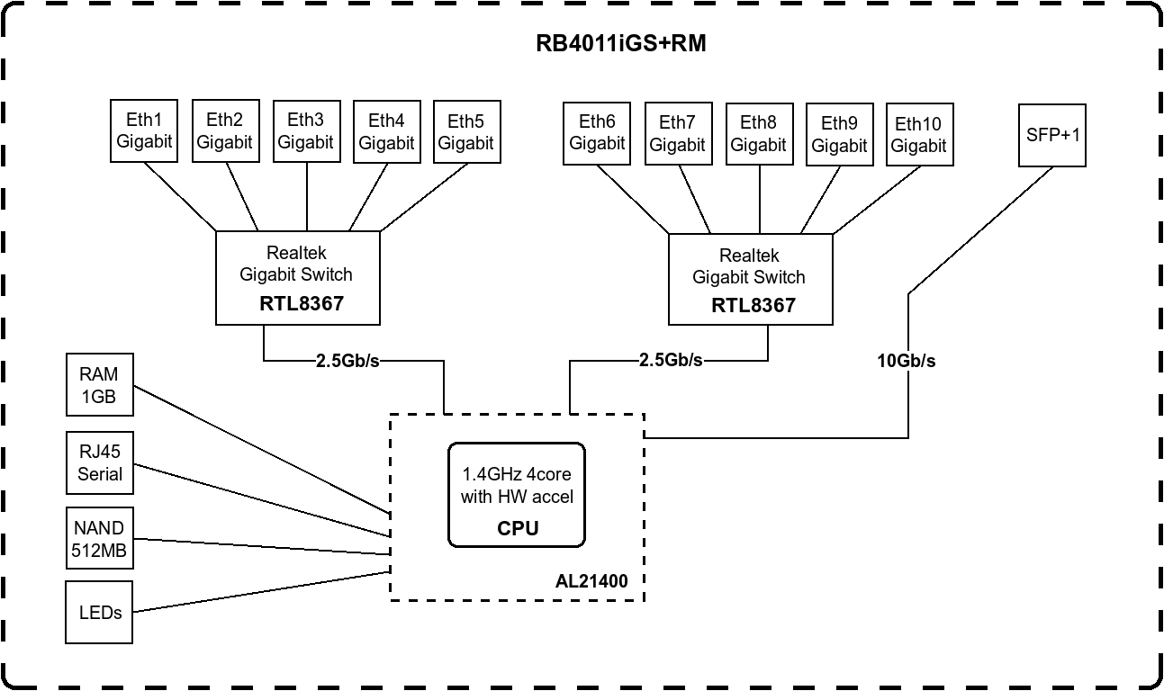

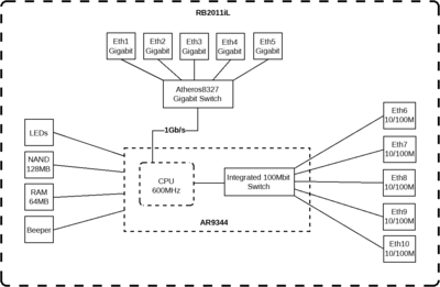

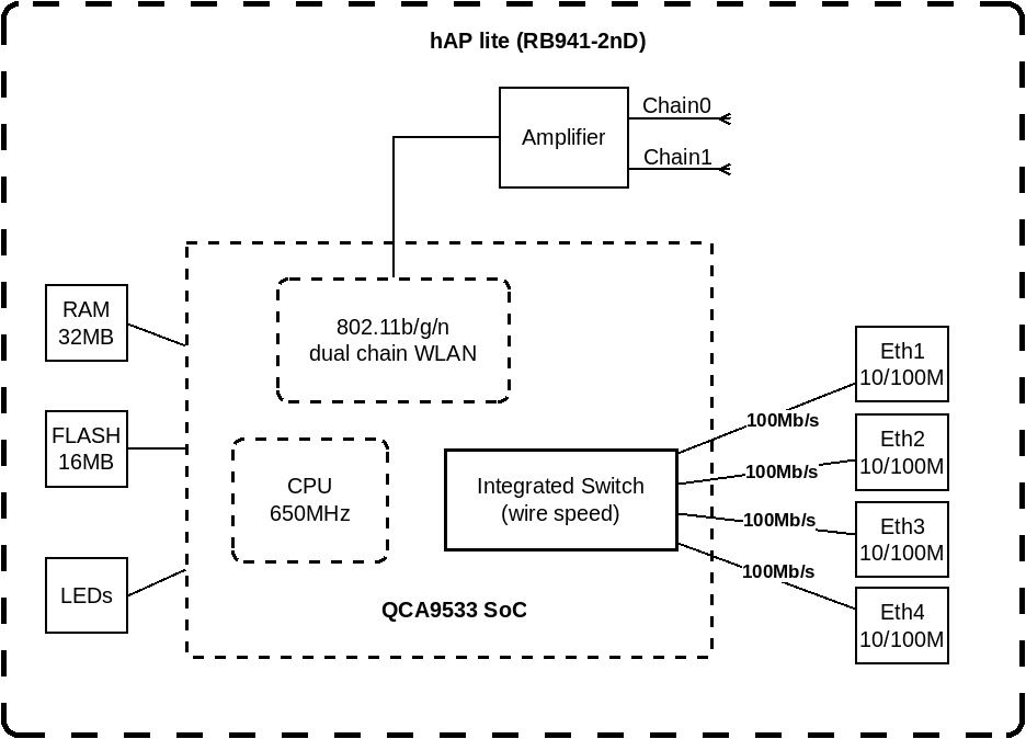

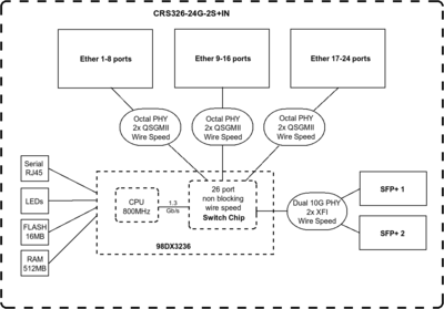

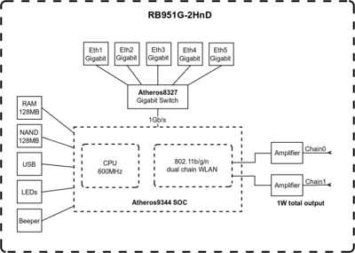

Saab95 Posted January 13, 2023 Posted January 13, 2023 Цитата А что означает эта длинная тирада? Какой такой "доступ" должен иметь порт? Он должен открыть дверь в кабинет ногой и закричать "Привет, CPU" или он должен записаться на приём через секретаршу CPU? Думаю на этих двух картинках с диаграммами устройств, наконец, станет понятно, в чем отличие. И внизу еще хап указан как устроен. Вставить ник Quote
sol Posted January 14, 2023 Author Posted January 14, 2023 Пока понятно что если свитч встроен в SoC то "да", а если рядом отдельным чипом то "нет". Хорошо, примем как рабочую гипотезу. Тогда у меня вопрос: А RB2011 на гиговых портах выходит не поддерживает вожделенный fasttrack? А, скажем RB3011 или 4011 вообще ни на каких... Что-же это получается, товарищи? Fasttrack устаревшая технология?!? Вставить ник Quote
Saab95 Posted January 15, 2023 Posted January 15, 2023 Цитата А, скажем RB3011 или 4011 вообще ни на каких... Поддерживают на всех портах. Вставить ник Quote
sol Posted January 15, 2023 Author Posted January 15, 2023 А как же тогда быть с картинками и с прямым доступом порта к процессору?!? Вставить ник Quote

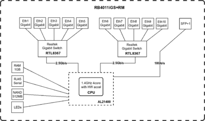

Saab95 Posted January 15, 2023 Posted January 15, 2023 Вот еще 3011 и 4011, у них чип не атерос. Вставить ник Quote
sol Posted January 16, 2023 Author Posted January 16, 2023 Т.е., следуя новой логике, не работает на чипах от Atheros? Но ведь я не просто так спросил про RB2011 Там процессор точно такой-же как и в CRS125 и гиговые порты точно так-же на внешнем свитччипе. И контрольный вопрос: А на RB951 работает fasttrack? А на 911 семействе? А на RB450? На RB493? Вставить ник Quote
