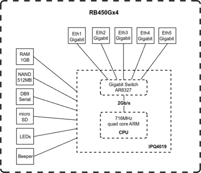

Saab95 Posted January 16, 2023 Posted January 16, 2023 Разница в том, каким образом физические порты коммутатора попадают на CPU. Это или прямое отображение, тогда CPU может работать с портами используя аппаратные ускорители, или косвенное (по типу как один порт на котором каждый физический порт свич чипа подается по образу и подобию влана). Вставить ник Quote

sirmax Posted January 16, 2023 Posted January 16, 2023 2 часа назад, jffulcrum сказал: Есть микротики простые, а есть - ИНЫЕ! Это судя по схеме как платы на каталистах 😉 если такая аналогия уместна Вставить ник Quote

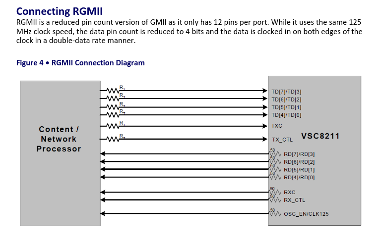

sol Posted January 19, 2023 Author Posted January 19, 2023 >>xGMII интерфейсы имеют отдельно шину для управления подключенными портами. То есть один интерфейс может адресовать до 16 физических портов. При этом он может одномоментно передать данные в любой физический порт, и принимать поступаемые данные со всех портов. ХДЕ?!? Вот хорошая аппнота, имеющая распиновку обоих интерфейсов. Не затруднит обвести кружочком линии этой отдельной шины? Ну, в целях повышения моей квалификации. А то я все глаза просмотрел... >>Он может работать в режиме коммутатора с доступностью одного порта CPU, это как режим свича с мастер портом. Опять же, не затрудни вас ткнуть меня носом в описание этого режима? Но даже если и так, то опять вопросов больше, чем ответов. А что делать, если по пакету пришло на два интерфейса одновременно? А как процессор отличает пакеты от 3-го интерфейса от пакетов от 5-го интерфейса? Вставить ник Quote

sol Posted January 20, 2023 Author Posted January 20, 2023 >>У обсуждаемых интерфейсов есть 4-х битная служебная шина вот по ней и переключаются порты (вланы с коммутатора). Ослеп я что-ли... В упор не вижу. Обведите кружком что-ли... Вот перечень сигналов из вики: Signal name Description Direction TXC Clock signal MAC to PHY TXD[3..0] Data to be transmitted MAC to PHY TX_CTL Multiplexing of transmitter enable and transmitter error MAC to PHY RXC Received clock signal (recovered from incoming received data) PHY to MAC RXD[3..0] Received data PHY to MAC RX_CTL Multiplexing of data received is valid and receiver error PHY to MAC MDC Management interface clock MAC to PHY MDIO Management interface I/O Bidirectional Вот картинка из аппноты: Вставить ник Quote
sol Posted January 20, 2023 Author Posted January 20, 2023 Это что касаемо R(educed) версии интерфейса GMII. У GMII без R всё то же самое, только шины TX и RX 8 битные и без DDR. А тут пины сэкономили. У SGMII всё копейка в копейку то же самое, только всё пропущено через SerDes и из параллельных шин всё превратилось в две диф. пары (ой как похоже на витуху, правда?) о 625 МГц клока. И ещё немного пинов сэкономили. Вставить ник Quote

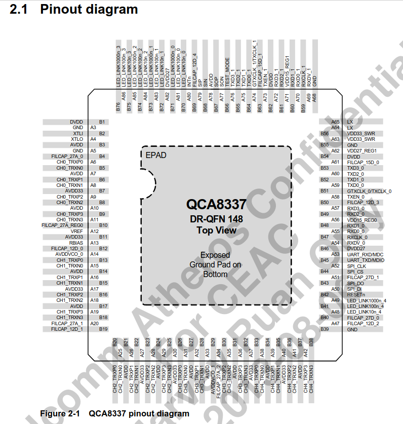

sol Posted January 21, 2023 Author Posted January 21, 2023 >>Она отдельно подключается и на схеме не показана. Хорошо. На приложенной картинке распиновка коммутатора от RB3011 из его даташита. В даташите на него, что я прикладывал выше, со страницы 32 по страницу 36 словесные описание всех и каждой ножки этого коммутатора. Можно, ну, того, кружочком обвести эту таинственную шину? Вставить ник Quote
sol Posted January 28, 2023 Author Posted January 28, 2023 Антон, ну что же вы молчите? Покажите мне пожалуйста эту вошебную шину. Вставить ник Quote
sirmax Posted January 28, 2023 Posted January 28, 2023 12 часов назад, sol сказал: Антон, ну что же вы молчите? Покажите мне пожалуйста эту вошебную шину. Это устаревшая технология же @Saab95 Вставить ник Quote
