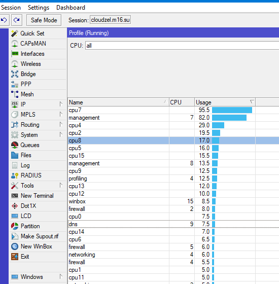

Некоторое время наблюдается 100% загрузка одного из ядер Mikrotik CCR1016-12G. Tools-Profile показывает, что это management. Клауд долгое время используется как pppoe сервер для 250 одновременно подключенных пользователей. Может кто-то сталкивался с такой проблемой? И что такое management в микротике?
Edited by bezhetsk
management - это процесс, отвечающий за изменения. Высокая загрузка по нему означает, что на маршрутизатор поступает большой поток команд. Скорее всего, вас действительно ломанули.
Да. взломали. Спасибо за подсказку. Хорошо что Zabbix отследил аномалию. Поменял логин-пароль админа, полностью закрыл доступ из внешнего интернета, удалил какие-то непонятные файлы. Версия была 6.47.10, поставил 6.48.6. 100 процентная загрузка исчезла.
