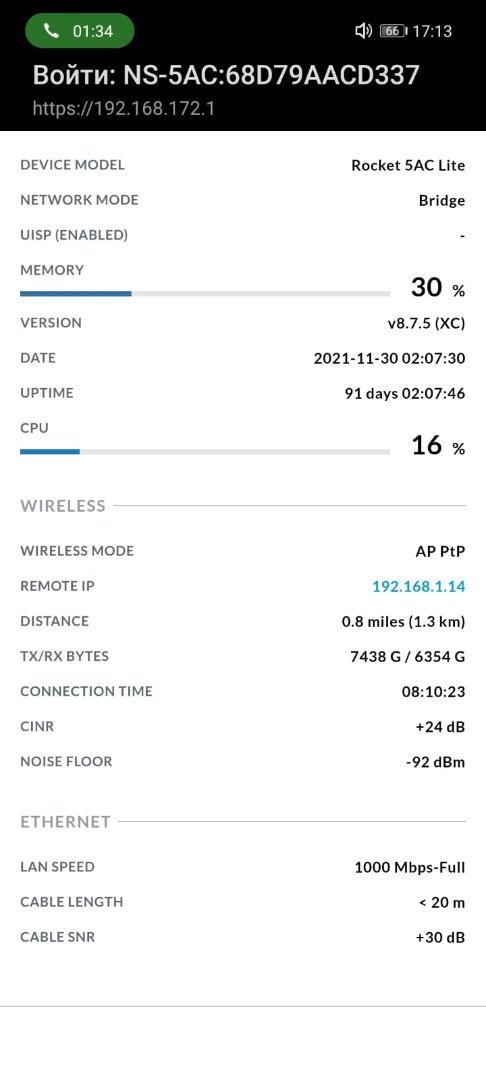

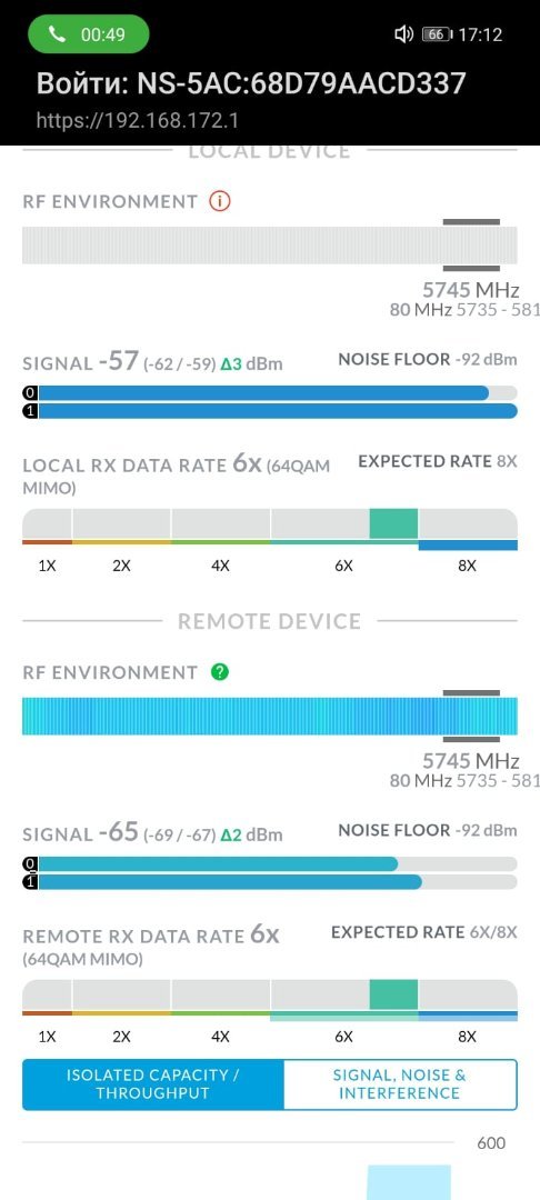

Delatnex Posted June 15, 2022 Author Posted June 15, 2022 В 15.06.2022 в 11:45, jffulcrum сказал: Нужно знать диапазон, ну или хотя бы модели этих железок. Или заказывать анализ радиоспектра. И важный вопрос - делать собираетесь "в белую" (с получением разрешений и регистрацией мостов) или "в черную" (партизанен)? От этого тоже выбор железа зависит...в первом случае нужны сертификаты, во втором случае надо учитывать риск его конфискации. Ubiquiti Rocket 5ac-Lite на одной части и Ubiquiti Nanostation 5ac на другой. По поводу получения разрешения пока думают. Просто, что бы цивилизация добралась до нас, им придётся 2 часа по козьим какахам на подготовленом транспорте добираться. Опять таки на сколько дороже это выйдет. В 15.06.2022 в 11:45, jffulcrum сказал: Нужно знать диапазон Вечером вернусь туда, посмотрю точные цифры Вставить ник Quote

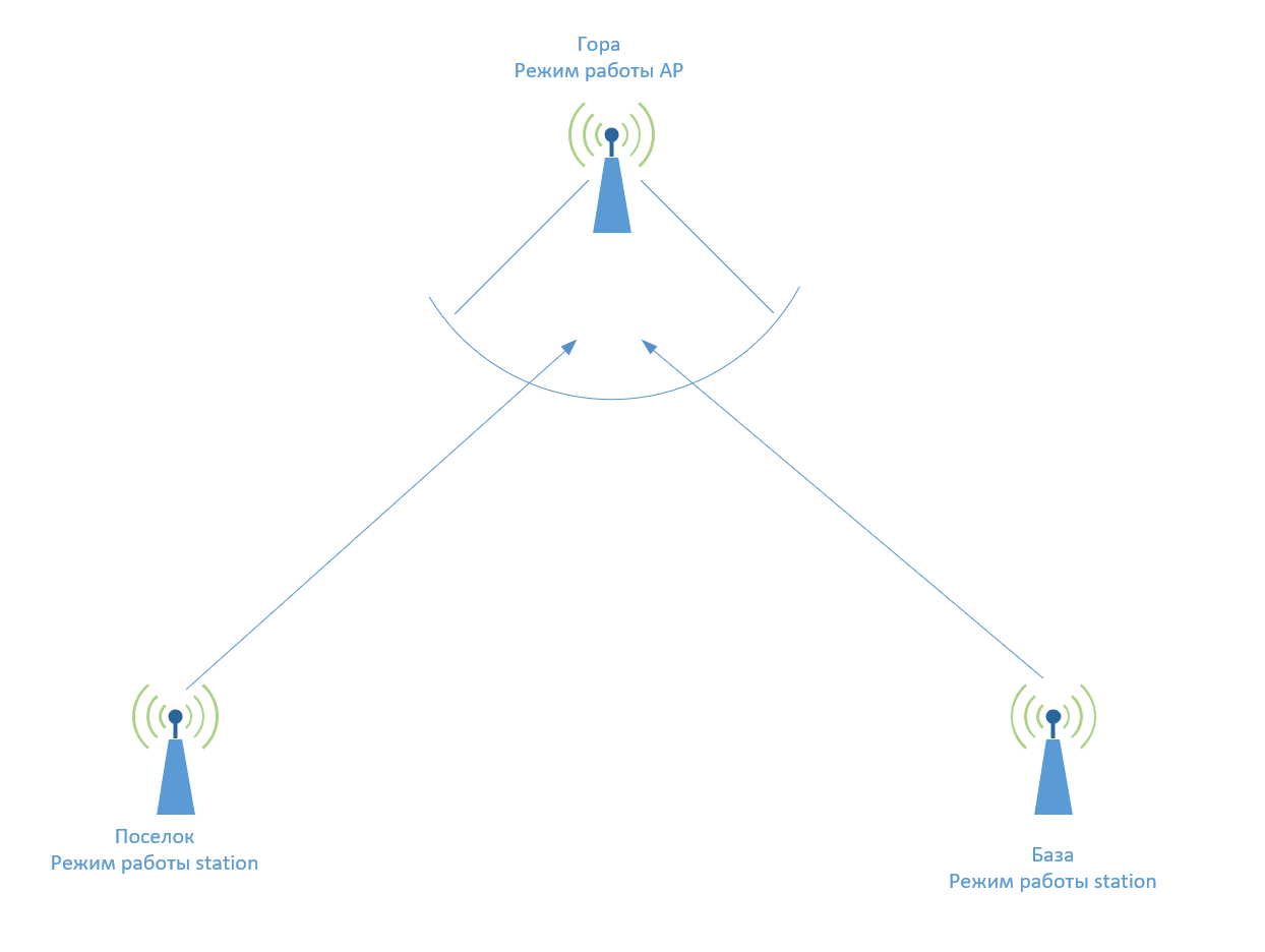

fractal Posted June 16, 2022 Posted June 16, 2022 вы можете пойти двумя путями, сделать два пролета на юбиках - PowerBeam 5ac-400/500 / Ubiquiti IsoStation 5 AC, с базы на гору один пролет, с горы на поселок, в 80мгц скорее всего где то под 300 выжмете, второй путь это на горе ставить какой нибудь юбик PowerBeam 5ac-400/500 / Ubiquiti IsoStation 5 AC в виде сектора в который клиентом будут цепляться те же PowerBeam 5ac-400/500 / Ubiquiti IsoStation 5 AC если конечно они попадают в створ, первый конечно предпочтительнее, по поводу того куда ставить роутер, это вопрос дизайна, если на базе сейчас ничего нет, то можно ставить роутер на базе, а юбики будут обеспечивать только передачу аплинка на базу Вставить ник Quote
Delatnex Posted June 16, 2022 Author Posted June 16, 2022 В 16.06.2022 в 11:10, fractal сказал: конечно они попадают в створ Можете на повседневном объяснить,что это значит? На все четыре точки могу ставить PowerBeam 5ac-500 ? В 16.06.2022 в 11:10, fractal сказал: если на базе сейчас ничего нет, то можно ставить роутер на базе, а юбики будут обеспечивать только передачу аплинка на базу Если сделаю так, то локальной сети уже не будет? Просто пришла мысль поставить там еще камеру с возможностью подключения её к имеющейся IP системе. Проще посмотреть через нее на состояние солнечных батарей, чем полтора часа подниматься туда) Вставить ник Quote
fractal Posted June 16, 2022 Posted June 16, 2022 23 минуты назад, Delatnex сказал: Можете на повседневном объяснить,что это значит? Это значит точки которые работают в режиме клиента должны иметь прямую видимость со стороны поселка и базы на гору и попадать желательно прям в центр точки работающей в режиме сектора (access point) на горе примерно в таком виде как на скрине 31 минуту назад, Delatnex сказал: На все четыре точки могу ставить PowerBeam 5ac-500 да, на выбор подойдут любые из PowerBeam 5AC-400-ISO PowerBeam 5ac-500 Ubiquiti IsoStation 5 AC расстояния позволяют 32 минуты назад, Delatnex сказал: Если сделаю так, то локальной сети уже не будет? Просто пришла мысль поставить там еще камеру с возможностью подключения её к имеющейся IP системе. Проще посмотреть через нее на состояние солнечных батарей, чем полтора часа подниматься туда) на базе канал от юбиков в роутер, а в этот роутер свитч и можете далее делать что угодно, разводить wifi по базе, ставить какие либо сервера, подключать POS терминалы оплаты и т.д. по сути обычное включение офиса, только интернет приходит по радио Вставить ник Quote
Delatnex Posted June 16, 2022 Author Posted June 16, 2022 В 16.06.2022 в 12:31, fractal сказал: Это значит точки которые работают в режиме клиента должны иметь прямую видимость со стороны поселка и базы на гору и попадать желательно прям в центр точки работающей в режиме сектора (access point) на горе Спасибо, будем пробовать. А что бы соседнему мосту не мешало просто выставить другие параметры? Вставить ник Quote
fractal Posted June 16, 2022 Posted June 16, 2022 1 минуту назад, Delatnex сказал: Спасибо, будем пробовать. А что бы соседнему мосту не мешало просто выставить другие параметры? смещаетесь по частотам в сторону от текущих мостов, желательно чтобы между крайними частотами указанными на текущих точках был промежуток не менее 10Mhz, а лучше 20Mhz, ну и физический разнос не менее метра между ними Вставить ник Quote
Delatnex Posted June 16, 2022 Author Posted June 16, 2022 В 16.06.2022 в 13:02, fractal сказал: смещаетесь по частотам в сторону от текущих мостов, желательно чтобы между крайними частотами указанными на текущих точках был промежуток не менее 10Mhz, а лучше 20Mhz, ну и физический разнос не менее метра между ними Понял, спасибо за помощь Вставить ник Quote
