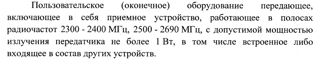

Novossyol Posted May 29, 2024 Posted May 29, 2024 В свете последних событий хотелось бы продолжить тему... В ППРФ от 20.10.2021 № 1800 в пункте 14 "Об изъятии из перечня" есть такой абзац (на скрине). Как его понимать? То есть он имеет расширительное толкование и под него подпадают любые виды устройств спектрального состава и протоколов передачи, раз оговорены только полоса частот и мощность? Вставить ник Quote
Р140 Posted May 30, 2024 Posted May 30, 2024 17 часов назад, Novossyol сказал: В свете последних событий хотелось бы продолжить тему... В ППРФ от 20.10.2021 № 1800 в пункте 14 "Об изъятии из перечня" есть такой абзац (на скрине). Как его понимать? То есть он имеет расширительное толкование и под него подпадают любые виды устройств спектрального состава и протоколов передачи, раз оговорены только полоса частот и мощность? Сами и ответили. Вставить ник Quote
Novossyol Posted May 30, 2024 Posted May 30, 2024 3 часа назад, Р140 сказал: Сами и ответили. Таким образом я понимаю, что в эти участки диапазона можно загонять УМРД с ШПД и спокойно работать без ограничений по высоте подвеса РЭС, без частотных присвоений и без регистрации РЭС? Вставить ник Quote
jffulcrum Posted May 30, 2024 Posted May 30, 2024 Цитированный документ касается только вопроса регистрации РЭС. Вставить ник Quote
Novossyol Posted May 30, 2024 Posted May 30, 2024 55 минут назад, jffulcrum сказал: Цитированный документ касается только вопроса регистрации РЭС. Можно пояснить развернутей? Ведь если не требуется регистрация РЭС, то и частотных присвоений требуется, так ведь? Вставить ник Quote
jffulcrum Posted May 30, 2024 Posted May 30, 2024 решение ГКРЧ N 20-54-02: Цитата 1. По результатам научно-исследовательской работы по теме: "Подготовка проекта плана конверсии радиочастотного спектра в интересах внедрения технологии 5G/IMT-2020 в Российской Федерации" определить, что диапазоны радиочастот 694-790 МГц, 2300-2400 МГц, 2570-2620 МГц, 4400-4990 МГц и 24,25-27,5 ГГц являются перспективными для построения сетей связи стандарта 5G/IMT-2020. ... По данному вопросу ГКРЧ приняла протокольную запись следующего содержания: 1. Поручить Минкомсвязи России не позднее 31 июля 2020 г. подготовить предложения по внесению изменений в Таблицу распределения радиочастот между радиослужбами в Российской Федерации о распределении полос радиочастот 24,25-25,25 ГГц подвижной службе на первичной основе. 2. Поручить Минкомсвязи России совместно с Россвязью (ФГУП НИИР) организовать проведение работ по разработке условий использования полос радиочастот 791-820 МГц, 832-862 МГц, 880-915 МГц, 925-960 МГц, 1710-1785 МГц, 1805-1880 МГц, 1920-1980 МГц, 2010-2025 МГц, 2110-2170 МГц, 2300-2400 МГц, 2500-2570 МГц, 2570-2620 МГц, 2620-2690 МГц для применения РЭС стандарта 5G/IMT-2020 на территории Российской Федерации. В 2020 году утвердили методику расчёта ЭМС для данного диапазона. И всё, больше ничего для него не разработано, насколько мне известно. Так что общий порядок: экспертиза ЭМС, разрешение на частоту, регистрация баз - вот от регистрации абонентов освободили через ППРФ. Яндекс находит отлупы на попытки кого-то в Сибири получить разрешение на частоту в этом диапазоне. Подозреваю, что в свете известных событий с 2022 года, стало тупо не до того, по слухам все кадры быв.ГКРЧ сейчас в пердячем паре трудятся над частотами для военных и посконного аналога Старлинк - то есть опять же для военных. Вставить ник Quote
Novossyol Posted May 30, 2024 Posted May 30, 2024 31 минуту назад, jffulcrum сказал: вот от регистрации абонентов освободили через ППРФ Но в этом ППРФ ничего не говорится конкретно про абонентов или про операторов. Сказано так, как сказано, с заявленными ТТХ (полоса частот и мощность), перечень РЭС которых изъяты из требований о регистрации. И почему мы должны гадать о каких субъектах идет речь? В некоторых случаях радиомост точка-точка одновременно является как базой так и абонентским устройством. Вставить ник Quote
jffulcrum Posted May 30, 2024 Posted May 30, 2024 Слова "пользовательское (оконечное)". Вставить ник Quote
Novossyol Posted May 30, 2024 Posted May 30, 2024 38 минут назад, jffulcrum сказал: Слова "пользовательское (оконечное)". Я вижу что слово пользовательское. Возможно это покажется казуистикой но всё же, к примеру в радиомосте "точка-точка" оборудование тоже может считаться как пользовательское (двунаправленное), разве нет? Вставить ник Quote
Связной (С) Posted May 31, 2024 Posted May 31, 2024 Нужно еще исходить в первую очередь из самого решения ГКРЧ на эту полосу, что оно говорит и указывает, в т.ч. про ТХ РЭС. Вставить ник Quote
Novossyol Posted May 31, 2024 Posted May 31, 2024 4 часа назад, Связной (С) сказал: Нужно еще исходить в первую очередь из самого решения ГКРЧ на эту полосу, что оно говорит и указывает, в т.ч. про ТХ РЭС. Однако... Ни в Решении ГКРЧ № 07-20-01-001 от 07.05.2007 г., ни в Решении ГКРЧ № 14-29 от 20.11.2014 г. ничего не говорится про полосы частот 2300-2400 и 2500-2690 МГц и в ограничении в выходной мощности 1 Вт. Откуда эти ТТХ появились в ППРФ от 20.10.2021 № 1800 в пункте 14 "Об изъятии из перечня" и как они могут быть изъяты из перечня РЭС, подлежащих регистрации? Неясно... У нас ФЗ и НПА могут писаться внятно и понятно для тех, кому они предназначены? Вставить ник Quote
Novossyol Posted June 2, 2024 Posted June 2, 2024 Сами же видите, что возникает противоречие и коллизия. Если исходя из п.14 ППРФ 1800, РЭС с указанными ТТХ изъяты из перечня РЭС требующих регистрации и получения РИЧ, то значит эти РЭС можно использовать свободно? Или я что то недопонимаю? Вставить ник Quote
jffulcrum Posted June 3, 2024 Posted June 3, 2024 Цитата Изъятия из перечня радиоэлектронных средств и высокочастотных устройств, подлежащих регистрации Про ЭМС, разрешения на частоту, регистрацию базовых станций - ничего не изменилось. Если верны слухи, что диапазон отжимают под Старлинк "Сферу" - то можно расходиться. Вставить ник Quote
