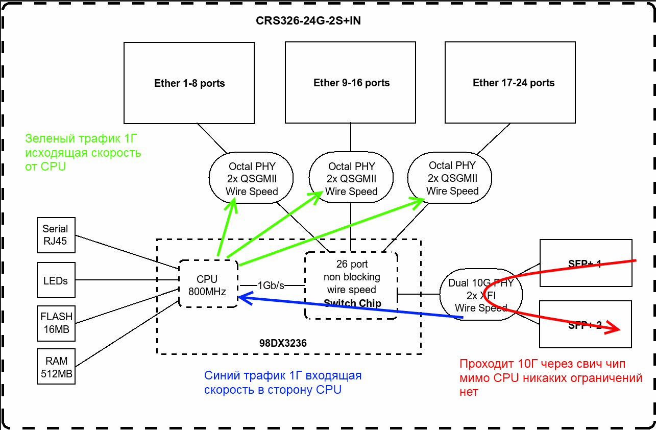

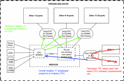

VolanD666 Posted March 9, 2021 Posted March 9, 2021 53 минуты назад, Saab95 сказал: разного рода небылицы про то, что микротик так не сможет Ну дык вы тут просто ересь пишите, а у людей бомбит. Вам приводят доводы, а вы в ответ: Надо поставить 100500 пачек микротиков! 53 минуты назад, Saab95 сказал: Вовсе нет. Через 10Г порты трафик напрямую через свич чип минуя CPU проходит на следующее устройство. Дык вы же тут всему форуму в уши жужжите, что на микротик только L3 и что вланы- это устаревшая технология! Причем тут тогда Switch chip то? Как мне тогда в центр 10G то передать? 56 минут назад, Saab95 сказал: Что бы передавать в центр на один порт центрального маршрутизатора сразу на скорости 10Г от десятка микротиков. Так и запишем, такое невозможно. 1 час назад, Saab95 сказал: Если вы используете микротики, где можно поставить устройство с большим количеством 10Г портов, новое с гарантией, и на раздачу так же воткнуть устройства с 10Г портами, то какая проблема с них по цепочке снимать скорость 1Г и передавать оставшиеся ресурсы дальше? Может сразу каждому абоненту в квартиру поставить по микротику? А чо, также классно когда у вас в сети на 100 управляемых устройств, а 1000! И нет у микротика никакой гарантии, не обманывайте себя. Вставить ник Quote

Saab95 Posted March 9, 2021 Posted March 9, 2021 20 минут назад, NiTr0 сказал: от какого десятка микротиков на 10г, если в этой поделке всего 1 10г порт? откуда еще десяток возьмется-то??? У CRS326 2 порта 10Г. Картинки на форуме отключены для экономии трафика чтоль? Сведение в другое устройство, где 10Г портов в достатке. 23 минуты назад, NiTr0 сказал: цена свича на 24 1г сфп порта и 1-2 10г порта, и на 24 10г портов? CRS317-1G-16S+RM - 400 баксов. CRS326-24S+2Q+RM - 500, но у него еще 2 порта 40G 24 минуты назад, NiTr0 сказал: цена сфп модуля на 1г и на 10г? Разница не существенная. 24 минуты назад, NiTr0 сказал: потребление свича с 1г портами и с 10г портами? Разница не существенная. По сути разговор зашел на тему как была раньше, ставить оптические коммутаторы со 100М портами, якобы абоненту больше не нужно, и 1G портами, как бы на вырост. Если вам нравится каждые 2-3 года оборудование менять, ставьте 1Г, а кто смотрит наперед - те 10Г поставят не важно сколько стоят. 27 минут назад, NiTr0 сказал: проблема - цена SFP+ модулей например ($80 пара вместо $20/пара за SFP) И что тут такого? Видимо б/у модули 10Г еще не появились на рынке, поэтому и не рассматриваются в понимании использования б/у оборудования за копейки? 30 минут назад, NiTr0 сказал: а главный вопрос - за что переплачивать полторы штуки баксов, если эти поделки более 1 гбита не вывозят по вашим же словам? Одно устройство CRS в режиме роутера для абонентов ограничено шиной к CPU, но в цепочку или звезду их можно подключить много. При этом самое дорогое на сети это оптические волокна, если протянут кабель между домами 4 волокна, то дешевле купить 10Г модули и 10Г оборудование, чем перетягивать кабель (а часто это сделать вообще не возможно). При этом схемы с уплотнением 1Г выходят дороже просто 10Г каналов. Вставить ник Quote

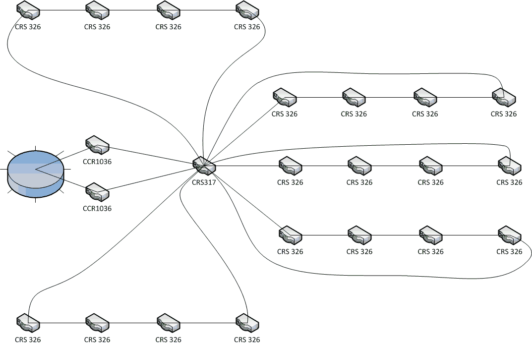

TriKS Posted March 9, 2021 Posted March 9, 2021 (edited) 2 часа назад, Saab95 сказал: 1. На каждый дом задействовано 2 оптических волокна. Все они сводятся в порты CRS317, где 16 портов SFP+. 2. В центре CRS317 разбит на 2 группы пополам, первая половина кольца идет на 1 группу, вторая половина на 2 группу. 3. На каждую группу полуколец идет 10Г канал на микротик CCR1036 с двумя SFP+ портами. 4. Далее от CCR1036 каналы идут на магистральное кольцо. Вам рассказать как это все говнище можно построить на 1 PON голове и забыть про сгоревшие порты на свичах и картах абонентов? Если интересно, 1,5К у.е. предоплаты, по звершению еще 1,5К у.е. И я готов вам дать ликбез. Если вам нужна будет помошь по врендрению, то это еще от 5К у.е. в зависимости от ваших хотелок. Ценник будет точно ниже, чем у вашей схемы, ну и бонусом - пассивка, сэкономите на электричестве по всем подъездам в мес. А это какой-никакой ОРЕХ. Ну и в ядро по цене 1 ССР 1036 я впихну 2 серавка, каждый из которых терминатором, шейпером и НАТом продует 10Гб без соплей. Это будет бонусом, но учить настраивать не буду, веремени жалко. Edited March 9, 2021 by TriKS Вставить ник Quote
TriKS Posted March 9, 2021 Posted March 9, 2021 1 час назад, NiTr0 сказал: а как эта поделка микроберсты переваривает при переливе 10G->1G, учитывая смешной буфер пакетов (1.5МБ, как во всем дешмане)? с кучей дропов? :) По большому счету эти микроберсты до спины. Если тракт tcpшный. А мультик гонять в 21-м веке для ТВхи - дрочь и дич, а зачем он еще в многоквартирных дамах нужен - я ума не приложу. Вставить ник Quote

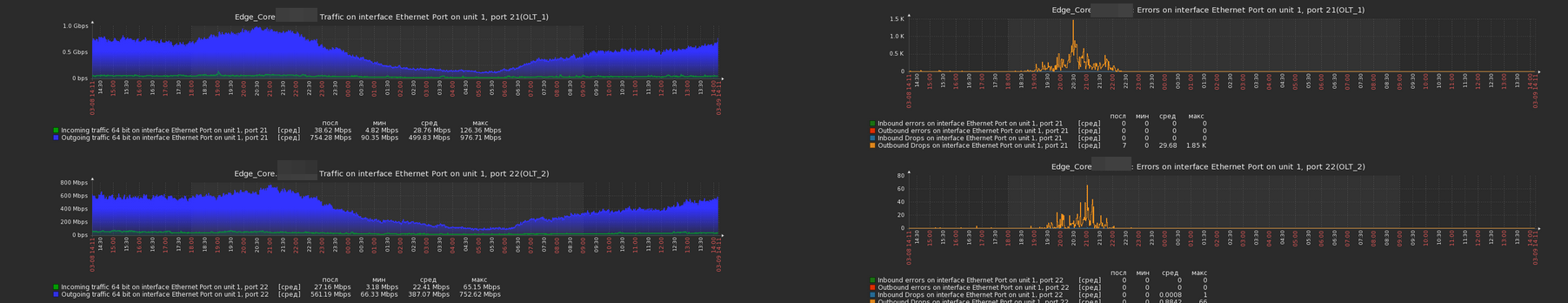

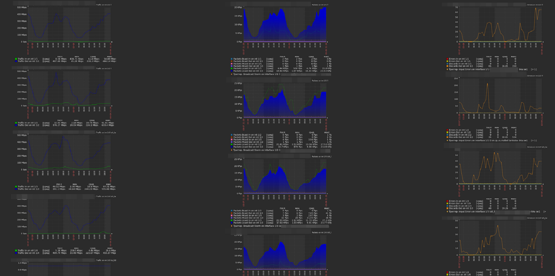

TriKS Posted March 9, 2021 Posted March 9, 2021 (edited) 17 часов назад, NiTr0 сказал: таки нет, больше дропы - ниже скорость единичной tcp сессии, и в один прекрасный момент когда на гиговом даунлинке начинает дропаться более 5-6К пакетов в сек - тогда и начинаются жалобы. Проверено на живой сети. А те самые микроберсты с дропами 100-500 пакетов - ниачом. Смари какая забавная вещица у меня имеется А жалоб - нет :) Совсем. ТВ - ОТТшное. Свич с 1.5М буферами Edited March 10, 2021 by TriKS Вставить ник Quote
sol Posted March 9, 2021 Posted March 9, 2021 6 часов назад, TriKS сказал: когда на гиговом даунлинке начинает дропаться более 5-6К пакетов в сек - тогда и начинаются жалобы. Ну т.е. все те чуваки с д-линковского форума из темы про DGS-1100 просто ЧУДАКИ? Вставить ник Quote
TriKS Posted March 9, 2021 Posted March 9, 2021 (edited) Я не знаю что там за чудаки на том форуме. У меня на практике есть еще вот такой DGS-1210 c LACP из 4-х портов: ТВ тоже ОТТшное. Жалоб нет. Я не знаю что там те ЧУДАКИ гоняют через тот пятикопеечный DGS-1100 и какие у него проблемы. У меня такого дерьма, к радости, не имеется. А то что имеется - по возможности тестится на обычных домашних абонах. Естественно, что корпы там отсутствуют как класс. Edited March 9, 2021 by TriKS Вставить ник Quote

NiTr0 Posted March 10, 2021 Posted March 10, 2021 5 часов назад, Saab95 сказал: Никаких проблем и потерь нет. халва, халва.... а, ну да, забыл - у некротика же нет счетчика дропов из-за buffer overrrun. нет счетчиков - нет дропов)))) 5 часов назад, Saab95 сказал: Вы хоть читаете что написано, прежде чем отвечать? Никакого STP нет, кольцо замыкается на 2-х интерфейсах CCR, связь по IP. каким образом "замыкается"-то?... Вставить ник Quote
