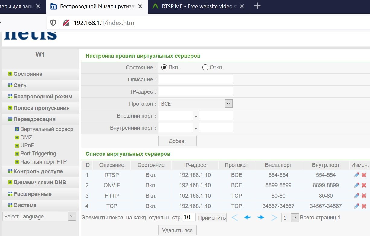

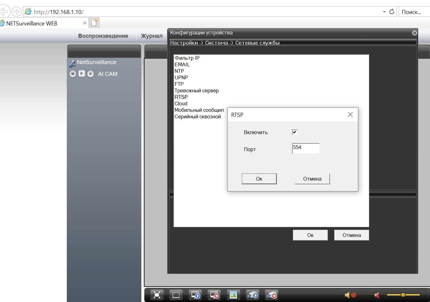

diver52 Posted November 13, 2020 Author Posted November 13, 2020 (edited) Все же остановлюсь на записи в облако, несмотря на абон. плату. Основной вопрос, как пробросить порты? Сейчас я добился того, что есть доступ с любой сети через внешний IP - открывается через http веб интерфейс камеры, но запрашивает логин и пароль. RTSP поток категорично не хочет запускаться. Порты пробросил так, как указано на картинке во вложении. Пример ссылки RTSP (умышленно изменил IP адрес провайдера и пароль): rtsp://admin:password@85.100.15.203:554 P.S. Еще очень важный момент. Камера поддерживает только кодек H.265 или H.265X. Edited November 13, 2020 by diver52 Вставить ник Quote

alibek Posted November 13, 2020 Posted November 13, 2020 С такими вопросами не следует вообще браться за подобные задачи. Для проброса RTSP нужно пробрасывать порт tcp/554. А был проброшен tcp/80, раз уж открывается веб-интерфейс камеры. Кроме того, может быть потребуется пробросить еще пару портов, это лучше уточнить у поставщика/продавца. Логин и пароль для RTSP зависит от того, включена ли авторизация на RTSP. Если включена, то обычно используется системная учетная запись камеры. Хотя иногда на RTSP своя авторизация. 3 минуты назад, straus сказал: включи IGMP-snooping Зачем? Вставить ник Quote
diver52 Posted November 13, 2020 Author Posted November 13, 2020 Всем большое спасибо! Разобрался и все заработало! Оказывается, я неверно указывал синтаксис RTSP. В конце нужно было обязательно написать /mpeg4/ch01/main/av_stream Выбрал сервис IpEye - цена всего 100 руб/мес и запись до 7 суток в облако. То, что нужно. Через приложение на телефоне все работает. Тему можно считать закрытой. Вставить ник Quote
